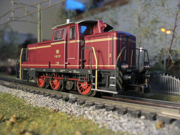

Von Trix wurde in diesem Jahr die V60 mit Telexkupplungen geliefert. Dabei handelt es sich komplett um die alte Märklin- Technik. Auch den Scheibenkollektormotor (5-polig) und die Dachschraube findet man wieder. Aber die Lok ist ein robuster Dackel, der digital sogar recht manierlich fährt.

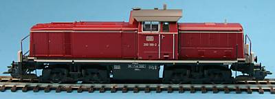

Bei der Roco- Kupplung und der Kupplung der V60 wird der Bügel des angehängten Wagens per Magnet ausgehoben. Das läuft deutlich hörbar und meist sogar unter Zugspannung auf der Kupplung. Bei der V290 wird die Arretierung des Kupplungshakens geöffnet, so daß dieser wegkippt und den Kupplungsbügel das Wagens frei gibt. Das ist schön filigran, funktioniert meist aber nur bei entlasteter Kupplung.
