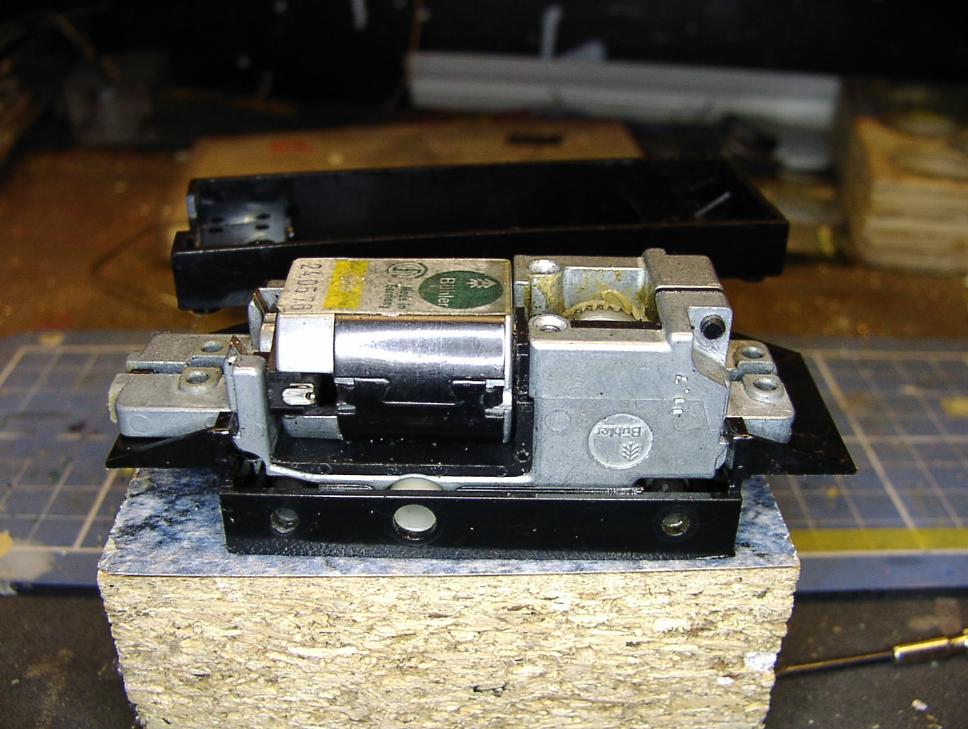

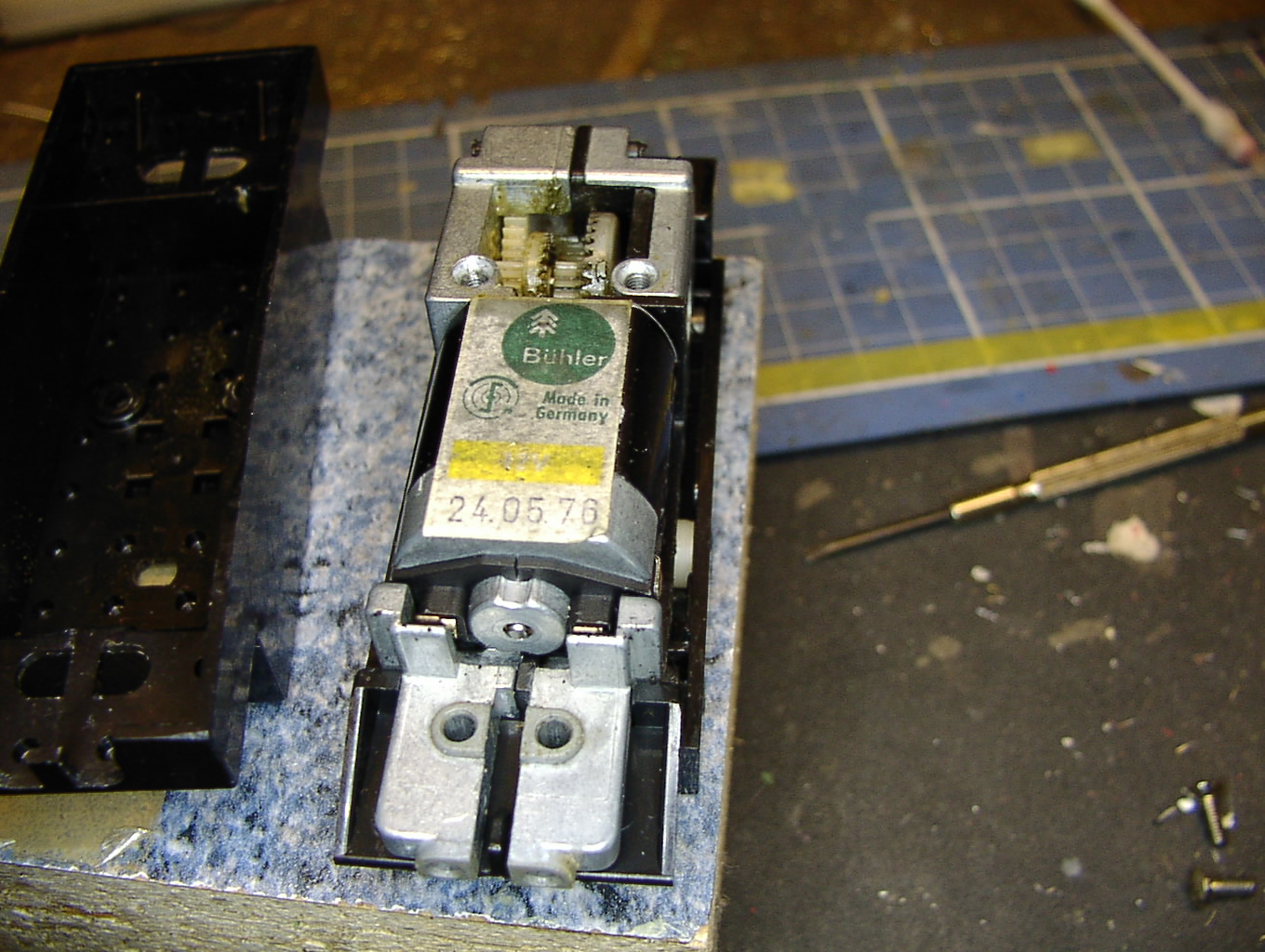

der Getriebeblock ist in der Mitte getrennt und jede Seite ist für ein Pol
der Stromversorgung für den Motor
in diesen Block sehe ich keinen Platz für einen Decoder
hir sieht man das der Getriebeblock in der Mitte Isoliert ist für beiden Pole
zusehen ist der Motor mit Getriebeblock

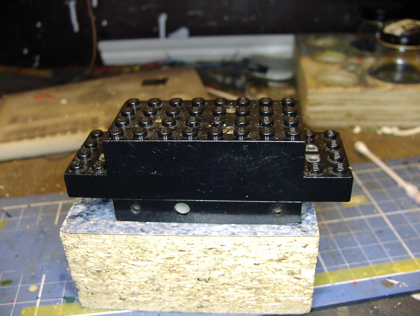

Legomotor als Ganzes

Beitragvon Ede-Neersen » 30.11.2011, 08:50
vielen Dank für die Fotos. Da ist ja wirklich kein Platz für einen Dekoder. Den muss man außerhalb der Antriebseinheit platzieren.
Danke nochmals für deine Bemühungen.
