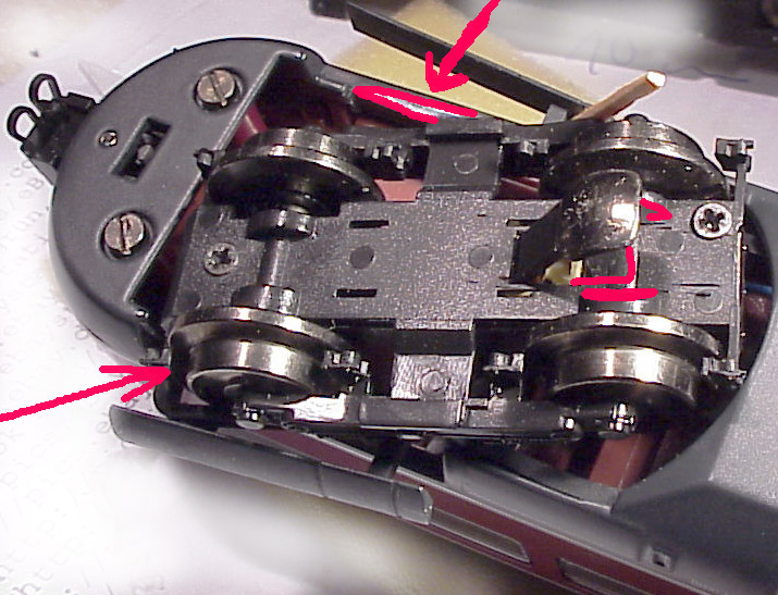

-Steuerwagen: Hier hat NPE keine Schnittstelle verbaut, so daß man keinen Funktionsdecoder ohne weiteres einbauen kann. Da die Beleuchtung in eine Platine integriert ist, wird es Nicht- Elektronikern schwer gemacht, einen Funktionsdecoder einzulöten. Weiß jemand, wo man auf der Platine welche Verbindungen trennen muß und wo dann welche Kabel des Funktionsdecoders angelötet werden müssen?
Wenn der Motorwagen mit Schnittstelle geliefert wird, sollte das beim Steuerwagen auch der Fall sein, damit man den Zug auch insgesamt digital einsetzen kann. So ist das weder Fleisch noch Fisch, da beim Steuerwagen rote und weiße Lampen zusammen leuchten
