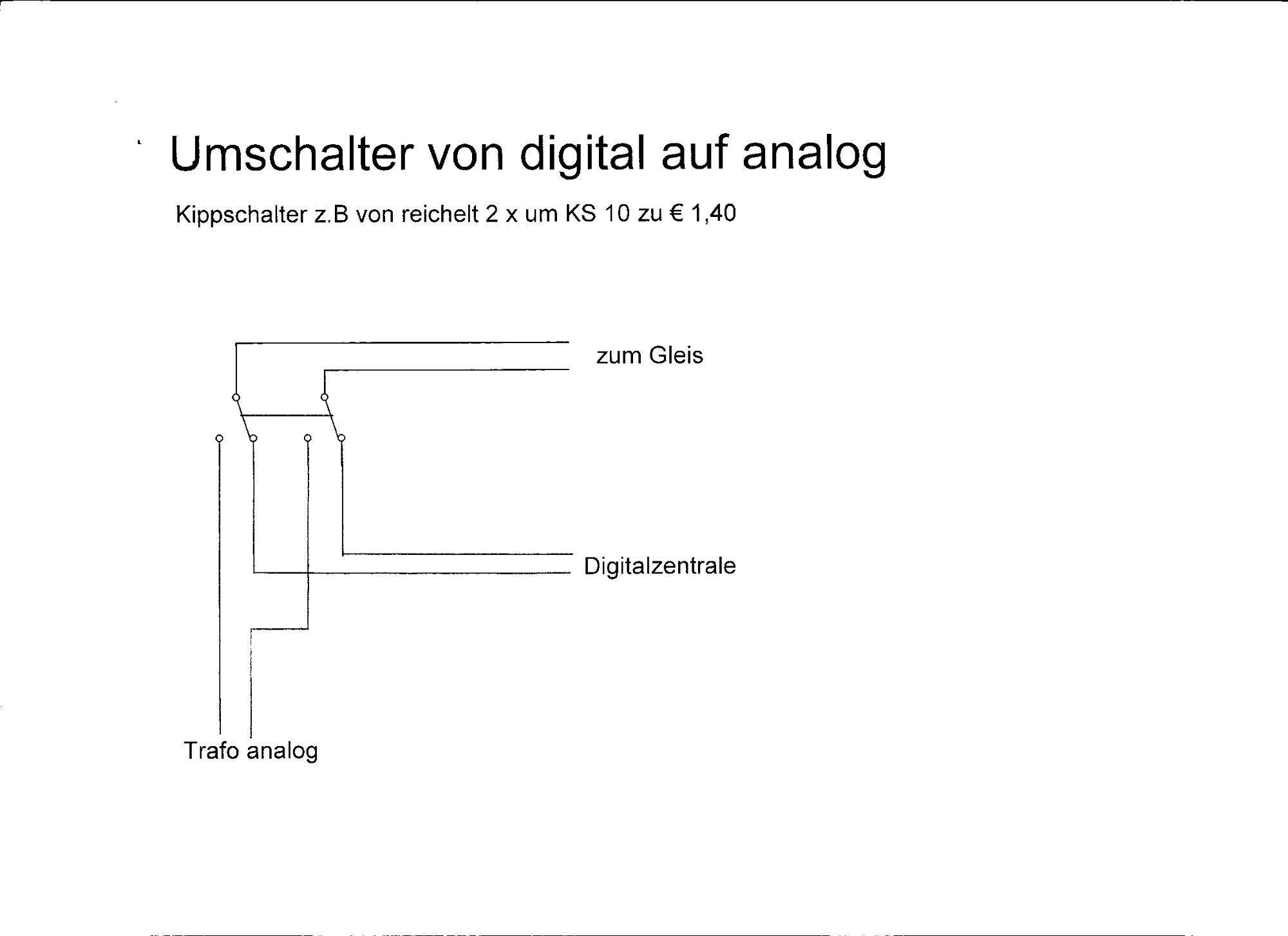

Hallo Hubert, und auch Roman
es ist immer eine Geschmackssache, wie man etwas schaltet, solange man die physikalischen Notwendigkeiten beachtet - da wird Roman wohl kaum widersprechen
Es ist so, daß beim Mischbetrieb immer Brücken zwischen den beiden Stromkreisen entstehen -> Man setzt eine Lok unvorsichtig aufs Gleis, eine Lok entgleist.... Dann gelangt Strom vom analogen Kreis kurzfristig in den digitalen und umgekehrt.
- unsere analogen Trafos juckt das nicht und auch die analogen Loks nicht, denn die Digitalzentrale bricht schnell ab.
- Die Multimaus von Ro/Fl ragiert da auch problemlos- sie schaltet einfach ab und läßt sich nach Beseitigung der Kopplung einfach wieder einschalten. Das ist aber nicht bei jeder Zentrale so. Beispielsweise weiß ich von den älteren Intellyboxen,daß sie das übel genommen haben.
Mit der Multimaus, aktuell mit der MultiMaus/MultiStationPro habe ich einfach nur einen der beiden Stromkreise an eben diese angeschlossen, den anderen an den Trafo. Wenn ich eine Lok aufgleise, schalte ich die digital eben auf "Stop", um Streß zu reduzieren. Vergesse ich daß, oder passiert eine Entgleisung, gibt es eben kurz einen fiesen Ton und die Zentrale springt selbst auf "Stop". Das ist nun schon viele hundert mal passiert und es ist nix weiter passiert. Viel mehr kann ich nicht sagen.
Bei einer teuren ECos, oder so, würde ich das nicht unbedingt probieren
