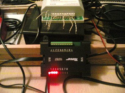

Ich habe vom "Christkind" einen Littfinski
Gleisbesetzmelder GBM-8 und einen Roco Kontaktmelder 10787 erhalten und natürlich gleich am ersten Weihnachtstag ausprobiert. Es lief alles perfekt. Auch der Anschluss an die Rocomotion-Software war bestens, die Rückmeldungen funktionierten und ich habe mit der Rocomotion den ersten Pendelzug gesteuert.
Heute habe ich ganze Anlage auf einen anderen Tisch übersiedelt und wollte weiter "pendeln" - plötzlich spinnt das Rückmeldemodul: Sobald ein Block befahren wird, kommt die Meldung (LED leuchtet), wenn der Block aber verlassen wird, geht das LED nicht aus. Wenn der ganze Kreis (3 Blöcke) befahren ist, leuchten alle drei LEDs - wie ein Christbaum.
Die LEDs gehen nun definitiv nur aus, wenn man das BUS-Kabel rauszieht. Wie man am Foto erkennen kann, leuchten sie weiter, wenn auch die Verbindung mit dem GBM gekappt ist!
Zufällig war ein Freund da (dem ich die Neuerwerbung präsentieren wollte), der mir dann ein anderes ROCO 10787 gebracht hat. Aber auch bei dem ist der gleiche Effekt.
Was kann das sein? Was kann ich noch machen?
Guter Rat wäre da sehr erwünscht.
ein momentan sehr ratloser

Beitragvon Gast » 28.12.2007, 23:11
Hallo Paul,
würde dir ja gerne helfen, aber die Infos für einen "Nichtrocofahrer" sind ein bisschen wenig.
- einwandfreie Versorgungsspannung?
- Verdrahtung überprüft?
- sind die unterschiedlichen Schaltzustände an den Gleisgebern(Reedrelais?Hallgernerator?IR LED?) messbar?
- sind Unterschiedliche Schaltpegel an den Moduleingängen?
Solche Ferndiagnosen sind immer schwierig.
Wenn du dies alles überprüft hast, gehe die Sache vom Gleis her an.
Wenn es der S88 Bus ist
- Messgerät auf Messbereich Gleichspannung
- Rote Messpitze auf Plusversorgung
- Schwarze Messpitze auf Schalteingang Besetztmodul (=Ausgang vom Gleiskontakt)
- keine Lok auf dem Melder => keine Spannungsanzeige
- Lok über Melder Spannungsanzeige
Wie gesagt ein Verdrahtungsplan, besser Schaltplan, wäre hier angebracht.
Servus
Gast
Beitragvon donauwelle » 02.01.2008, 12:27
Danke für die Tipps.
Nachdem das ganze gestern - scheinbar ohne Änderungen - wieder funktioniert hat, wollte ich das Thema ad acta legen. Ein paar Stunden später dann wieder der eigenartige Effekt!
Dabei habe ich aber bemerkt, dass zu diesem Zeitpunkt der PC ausgeschalten war. Meine Tests ergaben dann, dass es offenbar wirklich daran liegt.
Das Einschalten der LEDs geschieht ja durch den Gleisbesetztmelder, da muss sonst nichts angeschlossen sein. Das Ausschalten der LEDs geschieht aber offenbar von der Rocomotion Software! Wenn also der PC nicht eingeschalten, das Programm nicht gestartet oder die Rocomotion Zentrale nicht mit dem PC verbunden ist, erfolgt keine Abschaltung.
LG
Paul
