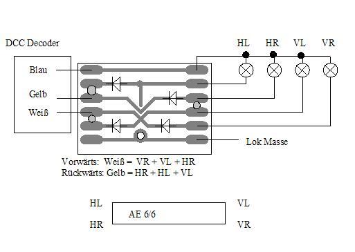

Nach dem öffnen der Lok fand ich eine Platine, die den Lichtwechsel bei DC Analogbetrieb mit vier Dioden schaltet, eine DCC Steuerung ist aber mit der originalen Beschaltung so nicht möglich.
Neugierig über den originalen dicken „Lötbatzen“ in der Mitte der Platine mit dem roten Draht (Fahrspannung) habe ich diesen entfernt (den Draht und den Batzen
Dabei werden alle Drähte von der Platine entfernt und entsprechend dem angehängten Bild neu angelötet. Die Motoren Anschlüsse und die Fahrspannung kommen direkt an den Decoder (bei mir NEM Schnittstelle) und laufen nicht mehr über die Platine. Am Motor habe ich die Kondensatoren zur Masse entfernt, Die Drosseln und den Kondensator zwischen Kohle und Bürste beibehalten.
Der Lichtwechsel funktioniert jetzt einwandfrei entsprechend dem Schweizer Vorbild -wenn der Decoder in der Lage ist genügend Strom für die 3 vorhandenen Lampen zu liefern!
