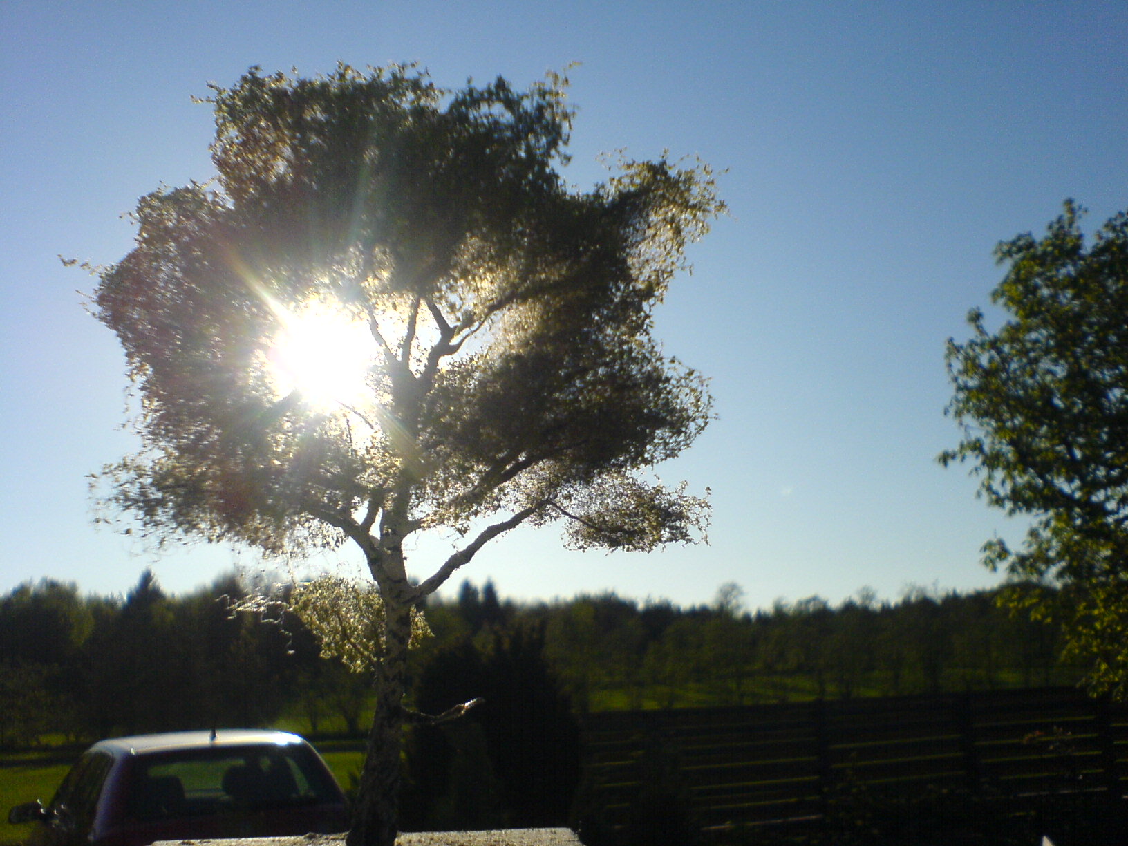

Ich möchte hier gerne meine Metode zum Baumbau vorstellen. Einiges habe ich im Internet gelernt und anderes selber herausgefunden. Da ich dabei bin und eine neue Anlage aufbaue, fehlen mir "richtige" Bäume. Nach vielen Eksperimenten kann ich nun und will gerne das gelernte weitergeben. Mit etwas Übung werden dann die meisten Bäume BESSER, als die man kaufen kann (soweit ich das hier in Dänemark gesehen habe). Ich hoffe es gelingt mir, hier die Bilder einzustellen. ôhhhhh die Bilder kommen in umgedrehter Reihenfolge :shock:
Wenn man die Sonne mal so durchscheinen lässt
Hier eine fertige Birke. Etwas Gross, doch da wo die später stehen soll, gerade richtig.

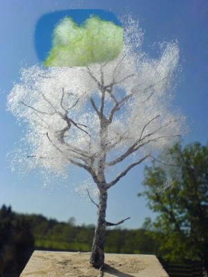

Teil 3 Hier bischen mehr. Das mit der Reihenfolge klappt nich so, wie ich dachte.

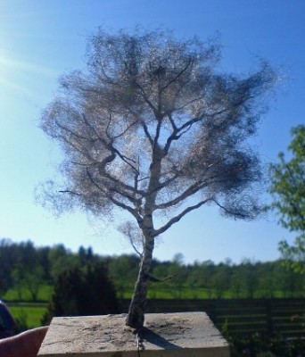

Filterwatte an die Zweige drücken. So wenig wie möglich. Hier ist ein bischen zu viel drauf. Mit Sraykleber verfestigen und ganz wenig "Gras" mit einem Sieb überstreuen. Trocknen lassen.
Die Filterwatte wird nun mit schwarzer Sprayfarbe angemahlt. Forsicht. KEINE Farbe auf den Baum.

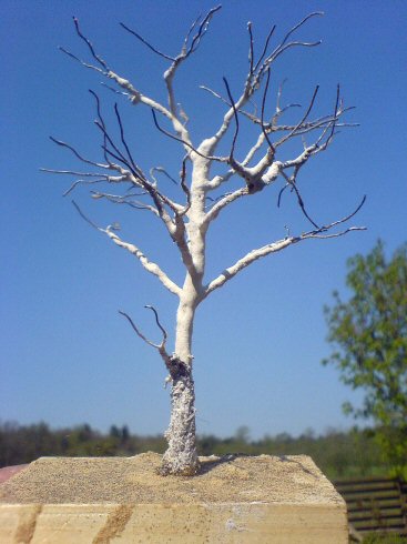

Der Drahtbaum ist nun fast ganz (NICHT die Zweigspitzen) mit MDF Staub verklebt.

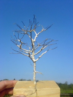

Hier ist der Baum nun eingegipst mit Gips, Holzleim (gibt dem Gips bessere Stärke) und paar Tropfen Spülmittel
Birkenfuss verdickt mit Holzleim, Gips und Spagnum (getrocknetes Hochmoos)

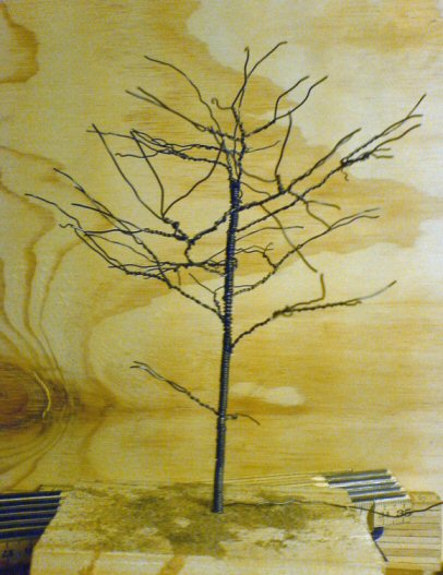

Hier zum Verdrahten
Man kann das so machen
Der fertige Drahtbaum

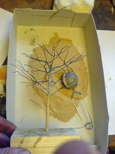

Mit einem kleinen Teesieb streue ich das MDF gemisch auf. Holzleim, bischen Wasser und Spülmittel

Verdrahten
Und soooooo fängt man an
Start på fletningen.JPG (9.01 KiB) 820-mal betrachtet
Oder so oder beide Metoden anwenden

Den Baum mit Wasser farben anmalen. Alles Weiss mit ein bischen Okker. Unten ganz Schwartz. Mit einem "Trockenen" Weisspinsel den unteren Teil der Birke leicht überstreichen. Mit einem sehr DÛNNEN Pinsel die feinen Birkenstriche machen. Siehe mehr Birken unter Anlagen.

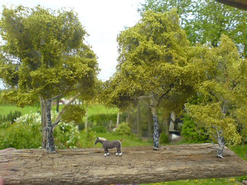

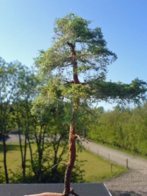

Als nächstes Mal Kiefern bauen
Mehr Birken
