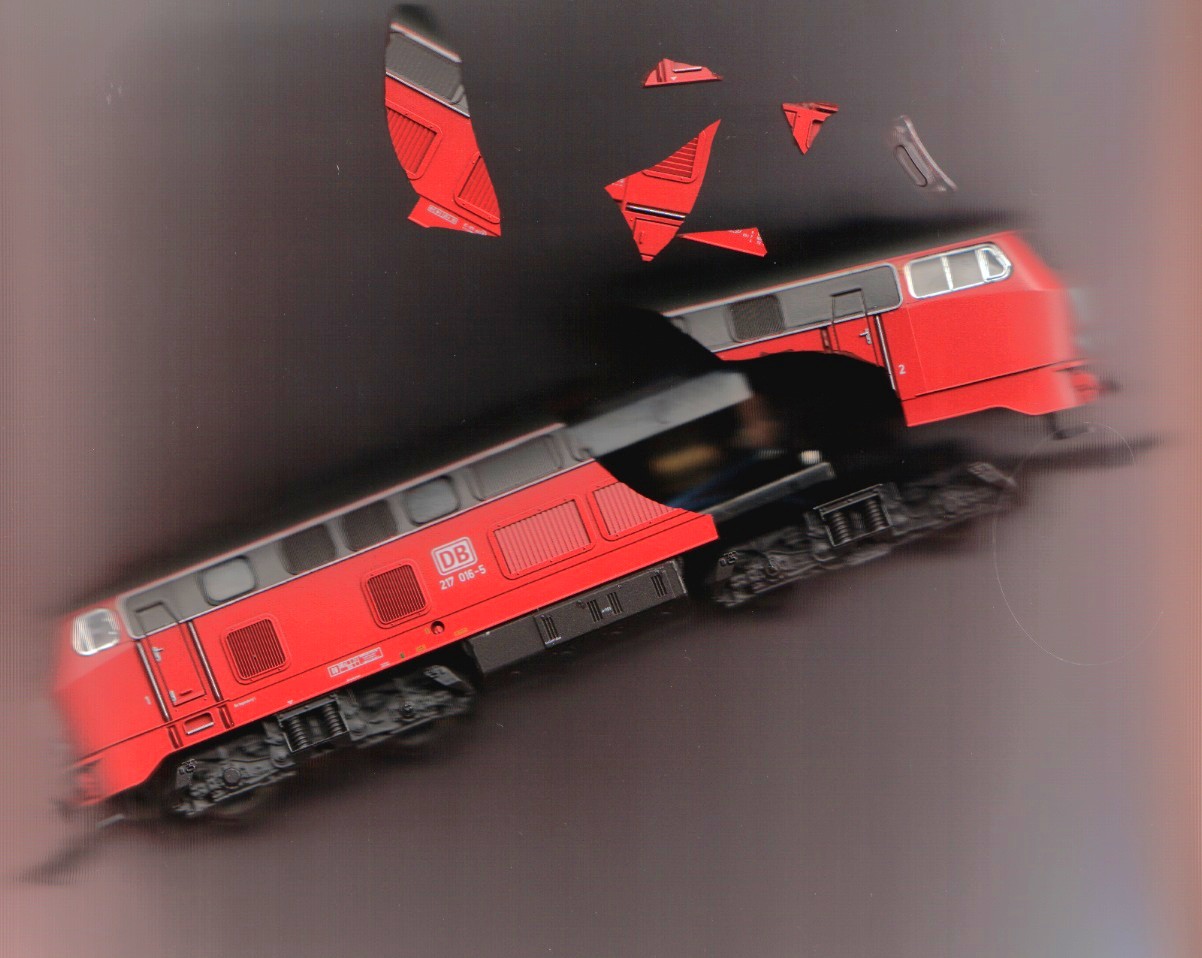

oder auch noch weniger. Hier eine 217 die im original Katon mit der Post kam, gut verpackt aber dennoch zerplatzt.

Dein Pech ist weniger eine Frage des Kilopreises als eine der richtigen Auswahl des passenden Kunststoffes. Oft sind es nur wenige Cents Unterschied ob der Kunststoff die nötigen Eigenschaften hat. Ob ein Kunststoff 3€ oder 3.15€ kostet ist doch bei einem Lokgehäuse von 150gr. völlig egal. Deshalb ist es völlig unverständlich, dass Ein Hersteller solch sprödes Material nimmt. Die Sprödheit wird natürlich noch durch die Kälte des Transportes im Winter begünstigt.
Also solche Loks nur noch im Sommer kaufen oder gar nicht kaufen :-( Diese Loks scheinen mir vom Material her Zeitbomben zu sein.

Beitragvon ecki » 08.01.2008, 15:44
i S 217 ist der Tarnsporteur wohl eher nicht (haupt-) ursächlich, sondern offenbar Spannungsrisse im Gehäuse dieser Lokversion ( neurot mit Lätzchen, frühe Fertigungszeit).
Aus "gewöhnlich gut unterrichteter Quelle" habe ich auf Nachfrage 2002 erfahren, dass die Spannungen bei dieser Lok sehr häufig auftreten - übrigens von Beginn an und nicht erst nach einiger Zeit.
Auch ich wurde damals ein "Opfer" dieses Herstellungsfehlers - der, soweit ich erinnere, möglicherweise auf ein zu schnelles Erkalten des Kunststoffes zurückgeführt werden könne. Meine Lok zerbrach mir in der Hand, als ich sie in die Vitrine stellen wollte. Das Gehäuse habe ich später mit "Pattex Plastic" geklebt.
Allerdings besitze ich auch eine später erworbene Lok der gleichen Version, deren Gehäuse bis heute mehrere Berührungen "überlebte".
Im Juni 2002 und im November 2002 waren jeweils (noch) keine verbesserten Gehäuse produziert worden. Danach gab ich es auf...
Mir ist nicht bekannt, ob der gleiche Fehler auch bei anderen Farbvarianten auftritt - ich selbst besitze zwei bis heute unbeschädigte "altrote" Loks - die allerdings beide lediglich einige wenige Male den Karton verlassen haben - gefahren ist bis heute keine der Loks, abgesehen vom bei mir obligatorischen Test nach Erwerb.
Sehr oft erhielt ich allerdings schon Loks gleichen Typs, allerdings in verschiedenen Farbvarianten, bei denen der "Dorn" oder "Zapfen" (oder wie auch immer das lange Teil heißt, dass vom Dach kommend durch das Gewicht führend der Gehäusebefestigung dienen soll) am unteren Ende ausgebrochen war. Dies lässt vermuten, das der für die Gehäuse dieses Loktyps gewählte Kunststoff generell nicht "das gelbe vom Ei" war.

Beitragvon Dietmar » 08.01.2008, 18:06
Hallo ecki
Ich kann deine Ausführungen voll und ganz bestätigen. Das mit der 217 von oben ist mir schon vor 5 Jahren passiert. Der Verkäufer (ebay) war aber seriös und ich konnte den Preis neu verhandeln, so dass ich recht günstig an ein schönes Fahrwerk mit Schwungmasse und DSS für eine meiner altroten 217er gekommen bin. Das Foto habe ich mir nur mal aufgehoben, so als Abschreckung. Mir ist aber vor einiger Zeit selber an eine 217 in neurot das Gehäuse gerissen, ich hatte es nur normal aufgeschraubt und nach dem aufsetzen, beim festhalten ist es gerissen. Ich konnte es zwar kleben, aber man sah es doch. So habe ich mich wieder von ihr getrennt, nicht aber ohne vorher das alte Fahrwerk der 217 drunter zu schrauben. So hat nun auch eine meiner t/b 218er ein neues Fahrwerk mit Schwungmasse bekommen. Ich habe jetzt noch 2 von den neuroten 217er, bei einer bröselt auch schon der Zapfen, lose war er schon vorher, aber das konnte ich mit reichlich Kleber noch retten. Da bekommt wohl bald noch eine altrote 217 ein neues Fahrwerk wenn ich des Klebens satt bin. Ich bin natürlich jetzt besonders vorsichtig mit den 217er, besonders mit der selteneren t/b 217, die bekommt man nicht so oft wie die neurote. Ich habe das Phänomen bisher auf die neurote Farbe zurückgeführt. Bei meiner neuroten 140 mit DBAG-Keks, nicht die Cargo sondern die 22457 ist es mir auch passier. Etwas zu feste angefasst, so wie man halt ein Gehäuse in der Hand hält, und schon ein Riss. Den konnte ich aber, weil sehr fein ohne Ausbrüche, von Innen mit Kleber Stabilisieren so das man nichts sieht. Allerdings bei einer altroten 217 ist auch schon ein kleiner Riss aufgetreten. Das liegt sicher wie du sagst an den Spannungen im Gehäuse. Aber deshalb möchte ich auf die Lok nicht verzichten. Alles was ich habe muss auch schon mal öfters fahren. Ich sammle zwar auch, aber nur zum ansehen sind sie mir zu schade, nein ich möchte sie auch fahren sehen. Wenn es geht, schaue ich immer ob ich nicht mindestens eine 2 Lok des Typs bekomme die ich dann zwar schone aber dennoch fahre.
