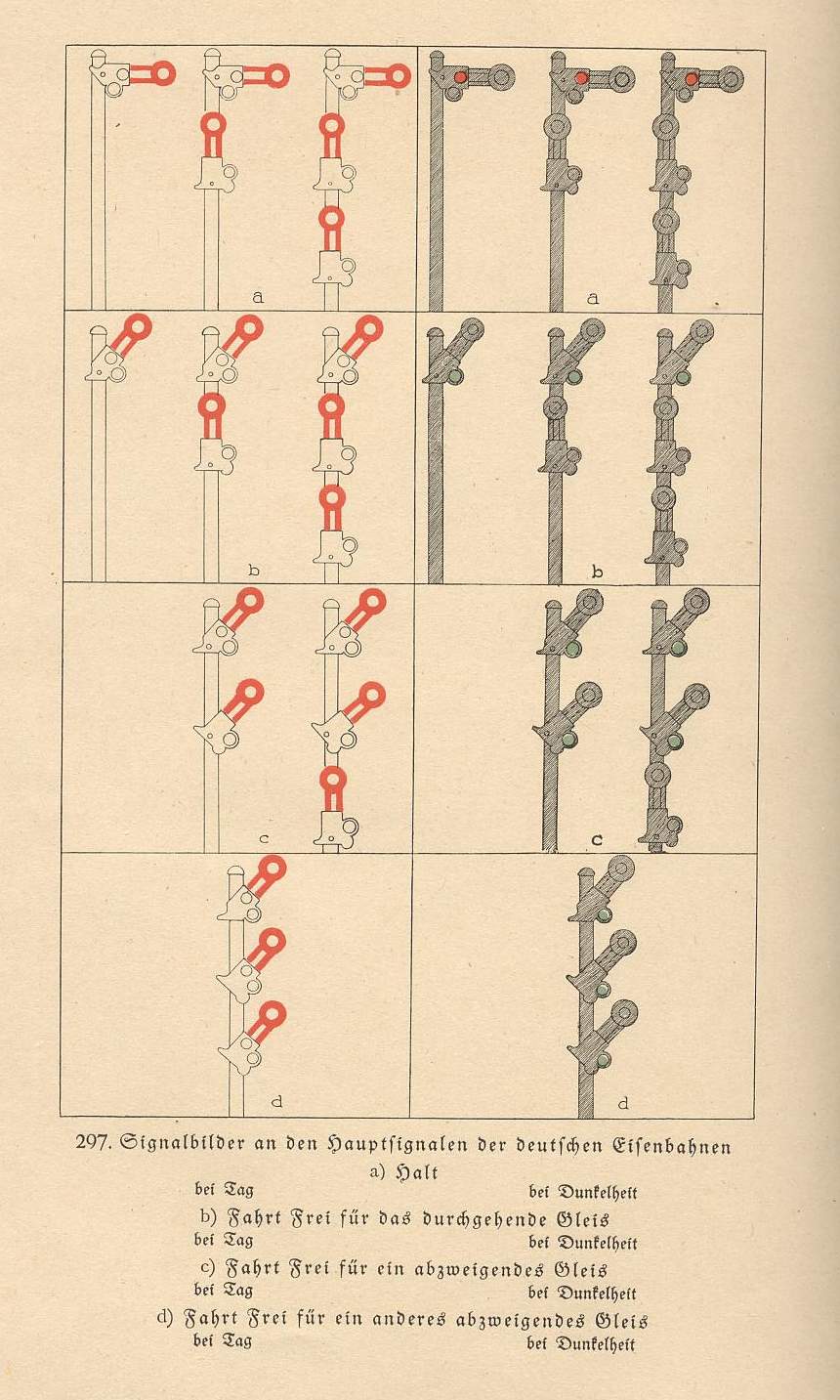

Beitragvon Georg » 22.04.2006, 20:26
Am besten schaut man in zeitgenössischer Literatur nach.
Arthur Fürst hat 1918 ein Buch geschrieben:
Die Welt auf Schienen.
Daraus sind die folgenden Bilder.
Beitragvon Georg » 22.04.2006, 20:27
nun die nächste Seite

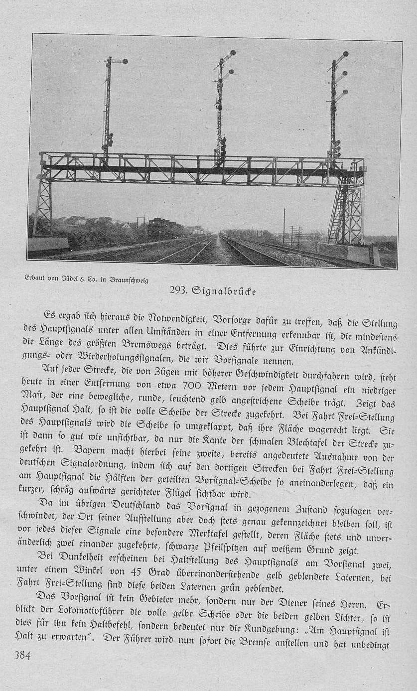

Beitragvon Georg » 22.04.2006, 20:28
und die dritte Seite:

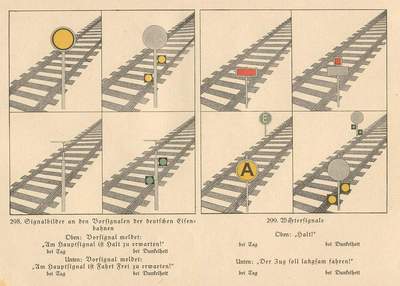

Beitragvon Georg » 22.04.2006, 20:30
auf der vierten Seite folgt etwas zu den Vorsignalen:

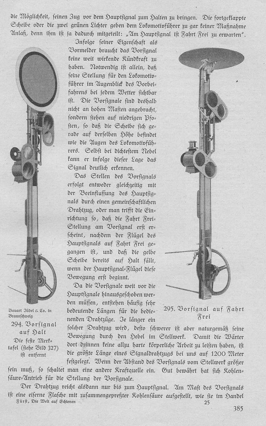

Beitragvon Georg » 22.04.2006, 20:33
auf der fünften Seite wird uns der heute ungewöhnlich anmutenden Antrieb des Vorsignals beschrieben. aber er stammt aus einer Zeit, wo es nicht überall Elektrizität gab.

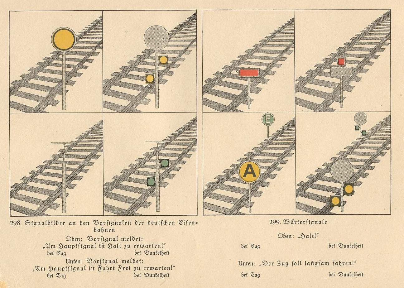

Beitragvon Georg » 22.04.2006, 20:37
Und auf der sieben und letzten Seite sind die Vorsignale dagestellt.
Bis auf den verschwundenen dritten Flügel ist es in den Grundzügen bis heute unverändert. Anfang- und Ende-Scheibe sind nun eckig statt rund.

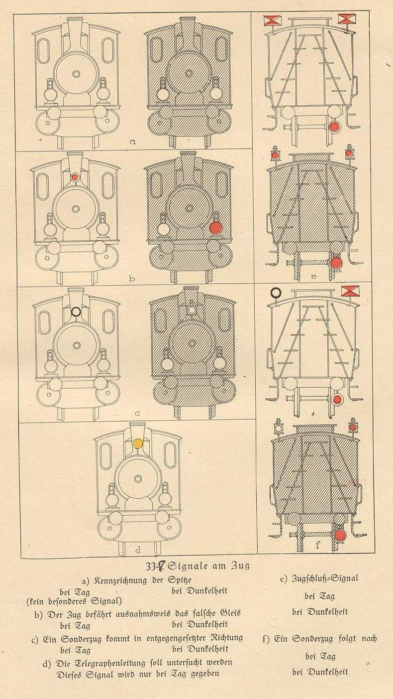

Im Buch wird dann die Blockung der Züge beschrieben. Und dann folgt der Antrieb der Weichen. Natürlich auch weitgehend mechanisch.
Für uns heute ungewöhnlich ist die Signalisierung der Züge. Bekanntlich gab schon damals an der Lokomotive drei Lampen. Sie hatten damals aber eine andere Bedeutung.
Wegesignale - Signale am Zug Epoche I

Die Dreiflügeligen Signale hatten eine andere Bedeutung als die heutigen Signale. Sie zeigten Wege und entsprechende Geschwindigkeit.
heutiges HP1= alt: freie Fahrt ohne Abzweig auf dem Hauptgleis
heutiges HP2= alt: langsame Fahrt in einen Abzweig
alle drei Flügel= langsame freie Fahrt in einen weiteren oder mehrere weitere Abzweige.
