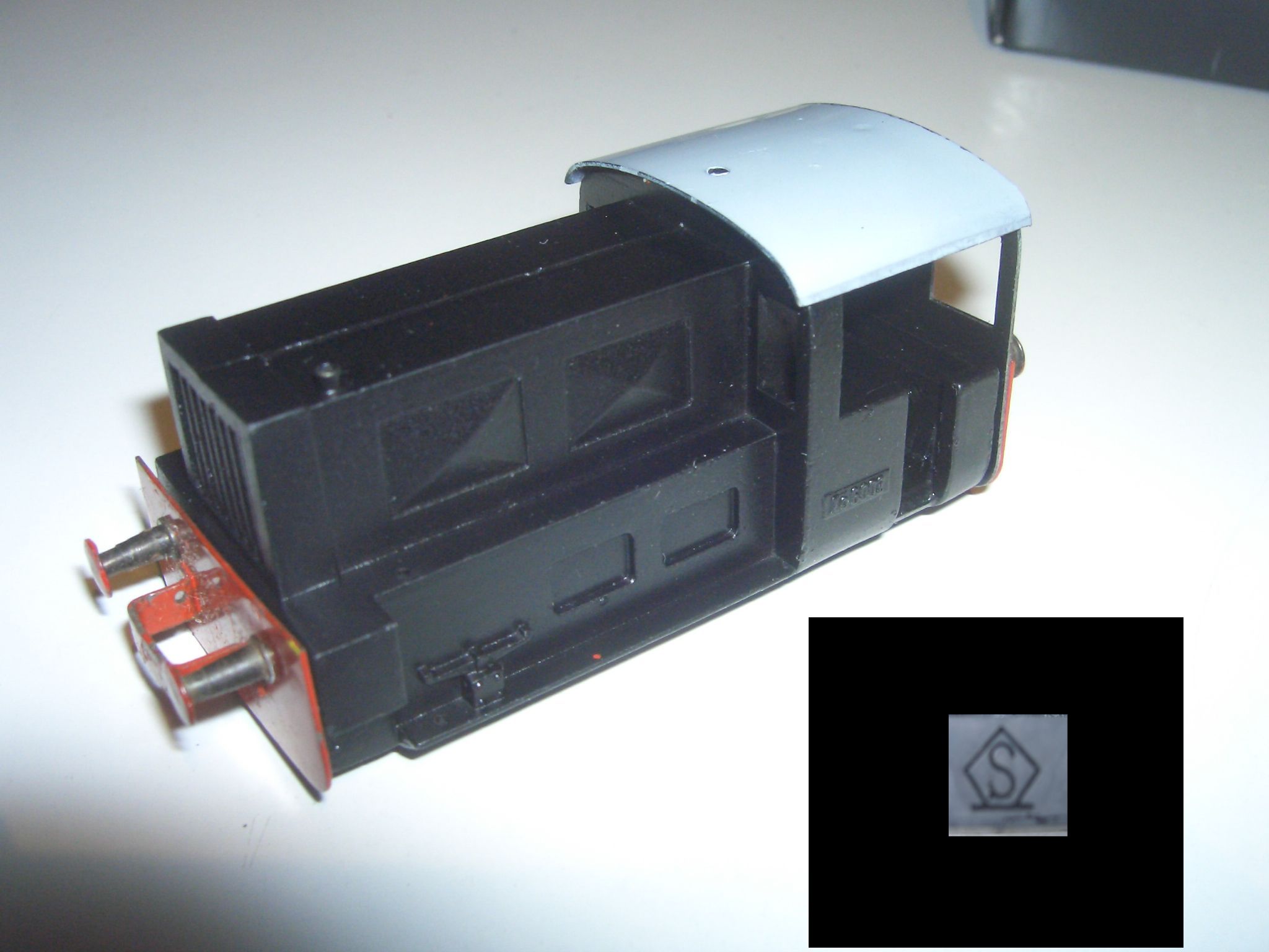

Hallo Trix Express Forumsgemeinde
Ich bin auf diese hervorragend gemachte website gestoßen und möchte als erstes ein großes Lob aussprechen. Ich habe aber auch gleich eine Frage Welches ist der Hersteller meines Modells der Kleindiesellok Köf welches ich ca 1964 bei einem Modellbahnhändler in München für Trix Express gekauft habe? Die Lok ist vom Maßstab her viel zu groß geraten, das hängt sicher mit der Größe der damaligen E-Motore zusammen. Das Gehäuse ist komplett aus Zinkdruckguß. Dach, Rückwand und Pufferbohlen sind aus lackiertem 0,5 mm Stahlblech. Auf der Unterseite der Lok befindet sich ein Logo, bestehend aus einem "S" in einem stilisierten Stromabnehmer. Die Räder sind Standard H0-Räder mit dahinter gesetzten Scheiben, um auf das TE-Spurkranzmaß zu kommen. Stromabnahme auf einer Seit mittels Radschleifer (Draht) und Mittelschleifer aus dünnem Bronzeblech. Die Lok läuft sehr langsam und weich (5-poliger Motor) auf dem übrigens auch das Logo eingeprägt ist.

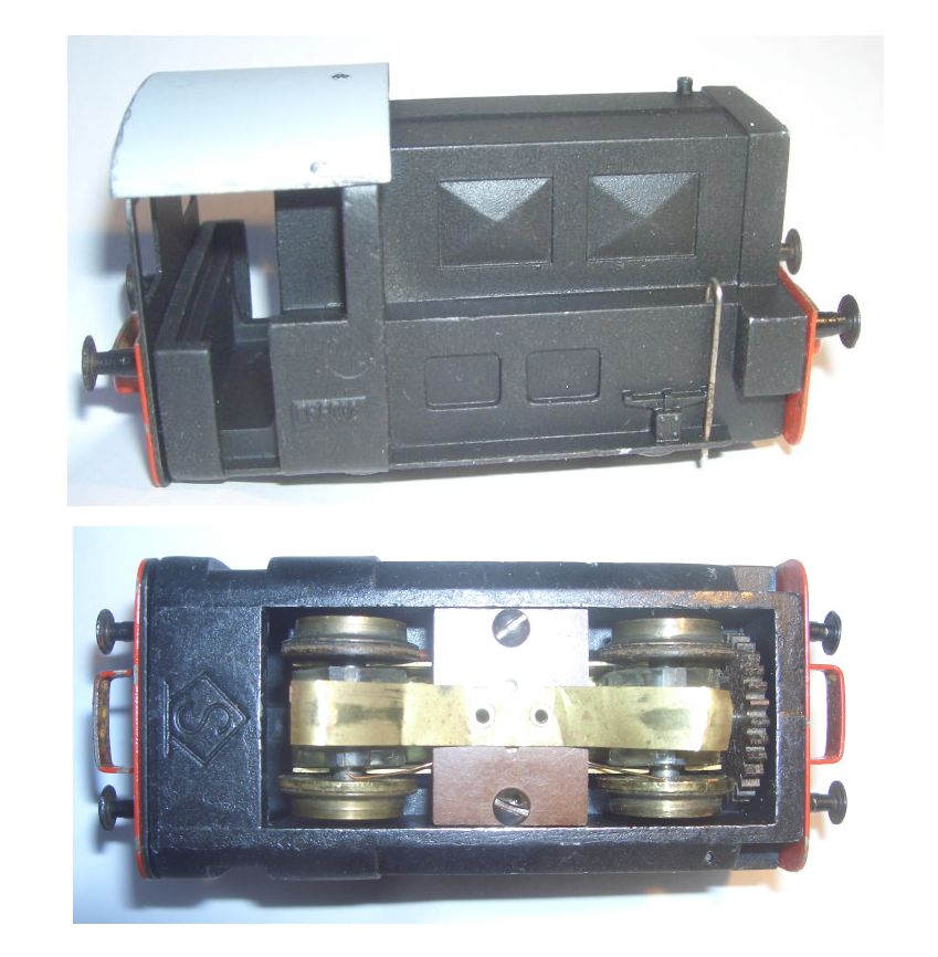

Beitragvon jbctrix » 21.09.2008, 20:41
Guten Abend
und vielen Dank an alle, die sich mit meiner Frage beschäftigt haben.
Ulrich Albrecht liegt mit seiner Antwort genau richtig. Das ist eine Sommerfeldt Lok.
Das Fahrgestell, welches auf der verlinkten Seite im Hintergrund zu sehen ist, befindet sich in der "Einfachausführung" auch in meiner Lok.
Ich füge für alle Interessierten noch ein Foto der Lok von unten an.
Vielen Dank für die schnelle und professionelle Hilfe.

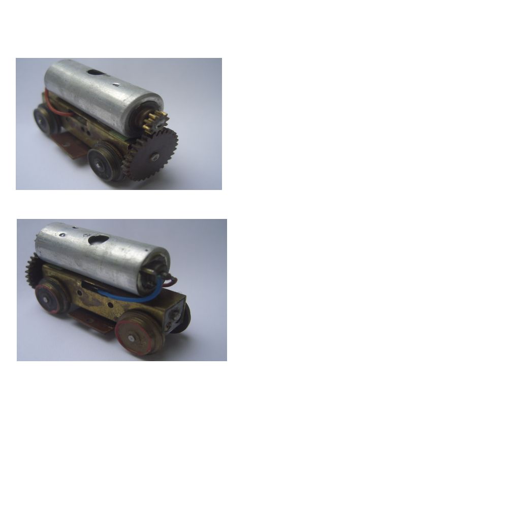

Beitragvon jbctrix » 22.09.2008, 07:54
Hallo an alle.
Hier noch ein Nachtrag zu der Sommerfeldt Köf.
Das Fahrgestell besteht aus einem U-förmigen Messingblech-Rahmen. Für jede Achse ist ein aus tranparentem Kunstoff bestehender Schneckenantrieb eingesetzt. Die Schneckenwelle geht über die ganze Länge des Rahmens und ist am vorderen Ende mit einem großen Zahnrad aus Pertinax versehen. Auf dem oben lose aufliegenden Motor befindet sich ein kleines Messingzahnrad, welches mit der Achse verlötet(!!) ist. Vom 5-poligen Motor führen ein roter und ein blauer Draht zu einer Pertinax Kontaktplatte, welche den Rahmen von unten durch die 2 Schrauben in das Gehäuse drückt.
Eine schöne Woche an alle.
Jürgen

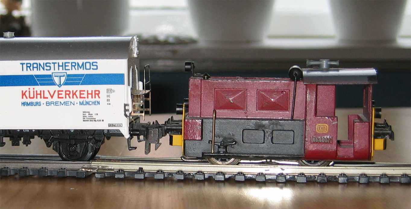

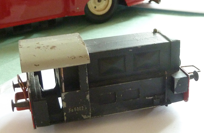

Beitragvon Taigatrommel » 23.09.2008, 07:13
Hallo Alle,
hier habe ich noch ein Foto zum Größenvergleich mit einen Kühlwagen gemacht. Leider hat das Gehäuse meiner Köf Zinkpest deshalb ist sie etwas verbogen.

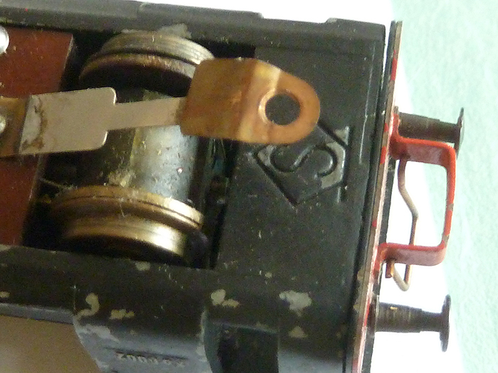

Beitragvon Taigatrommel » 23.09.2008, 07:14
Hier noch die Unterseite wo man bei genauen hinsehen den Riemenantrieb unter den verlängerten Schleiferstück sieht.

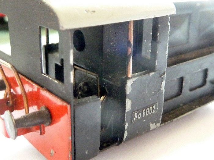

Hallo TRiX-Enthusiasten,
Ein weiterer Grund ist:
Diese Kö 6002 von Sommerfeldt in TRIX EXPRESS-Ausführung, die am TRIX-Treffen im Sommer 2011 in Zürich auf dem Austellungstisch zu bestauenen war:
(Bildquelle ecki, Bild 016 mit seiner Genehmigung)
Wie in dieser Detailaufnahme ersichtlich, hat die Kö beim Einstieg in den Lokführerstand auf jeder Seite eine zusätzliche Stütze!
(Bildquelle ecki, Bild 017 mit seiner Genehmigung)
Leider hatte ich verpasst, in Erfahrung zu bringen, wer damals diese Kö ausgestellt hatte!? Beim allgemeinen Aufbauen des Ausstellungstisches war die Kö noch nicht da, und beim allg. Abräumen war die Kö schon wieder eingepackt! Ecki sei Dank(!), hatte er die Klein-Lok noch rechtzeitig im Bild festgehalten! :D

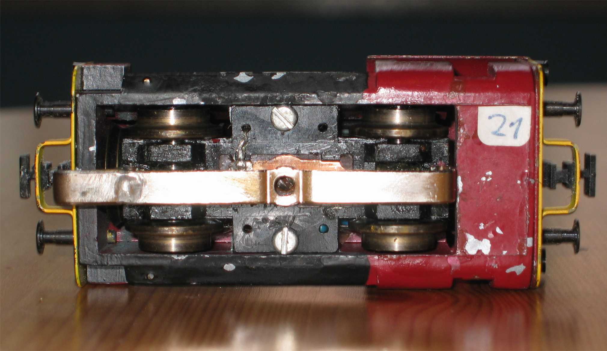

Wie ebenfalls hier ersichtlich - leider nur angeschnitten - ist die Schleiferausführung anders ausgeführt, als bei der von Jürgen (jbctrix) weiter oben gezeigten Kö! Gleich ist bei beiden Ausführungen, die Machart der Radsätze für TRIX EXPRESS, indem zur Verbreiterung der Spurkränze Radscheiben an der jeweiligen Innenseite der Räder angebracht sind!
Aufruf:
Mich würde daher sehr interessieren, wie die ganze Schleiferplatte für TRIX EXPRESS bei jenem Modell ausgeführt ist! Falls der Besitzer bzw. damalige Aussteller dieser Kö den Aufruf hier liest, soll er sich bitte bei mir via PN in Verbindung setzen oder noch besser, gleich hier eine Foto der ganzen Unterseite seiner Kö einstellen! :)

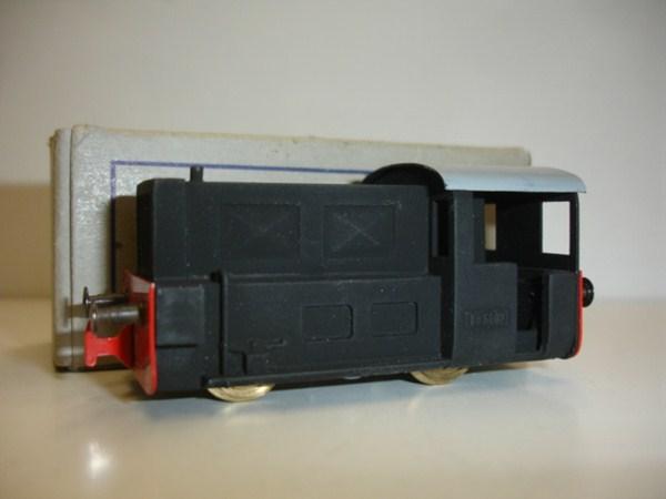

Sommerfeldt HO Kö 6002 (Art. 502 Version 2-L GS)
Beitragvon PaTrix » 25.03.2014, 17:31
(Fortsetzung)

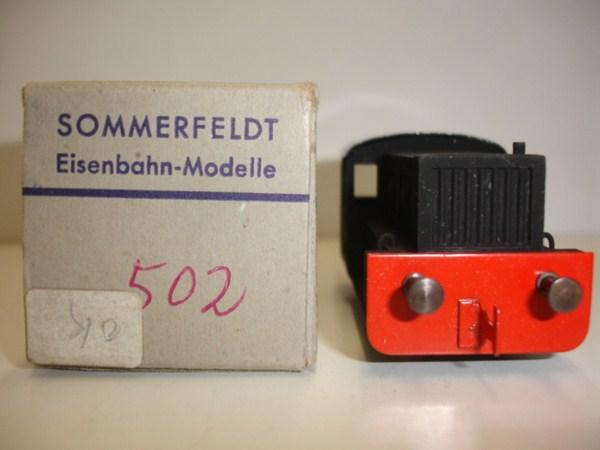

Liebe TRIX-Enthusiasten,
Noch ein wesentlicher Grund ist:
Diese Kö 6002 von Sommerfeldt HO in der Version für das 2-Schienen-2-Leiter-System mit Original-Karton mit der Artikel-Nr. 502, welche ich glückhaft neulich "an Land ziehen" konnte! :)
Kö 6002 mit OK (Bild by courtesy of P.D.)
Kö 6002 mit Zughaken statt Lasche (Bild by courtesy of P.D.)
Kö 6002 in der Version für 2-L GS (Bild by courtesy of P.D.)
Der OK belegt zusätzlich, dass Sommerfeldt HO für kurze Zeit auch Rollmaterial hergestellt hatte. Später gingen die Formen und Modelle an BRAWA über, und Sommerfeldt hat sich bis heute auf die Kompetenz "Oberleitungssysteme" für alle Spurweiten konzentriert!

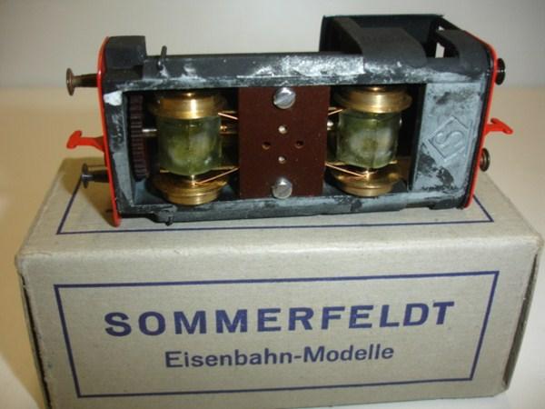

Noch etwas fällt mir bei der Untersicht zu diesem Modell auf:
- Die Schleiferplatte aus Pertinax ist bereits mit Bohrungen vorbereitet, falls ein Mittelschleifer zu montieren wäre (jetzt sind zwei Radscheifer montiert!)
- Diese Version hat vorne und hinten bloss einen Haken zum Kuppeln (statt der Lasche mit Kupplungsbügel wie bei der TRIX EXPRESS-Version!)
- Zwischen Rahmen und Innenradfläche hat es genügend Abstand, so dass für eine Version TRIX EXPRESS die zusätzliche Radscheibe für die Spurkranzverbreiterung genügend Platz hat! (Da war 1955 wohl doch noch GMV = Gesunder Menschen-Verstand im Spiel!) :D
Ansonsten kommt die Kö 6002 daher wie schon oben von Jürgen (jcbtrix) und Taigatrommel beschrieben!
