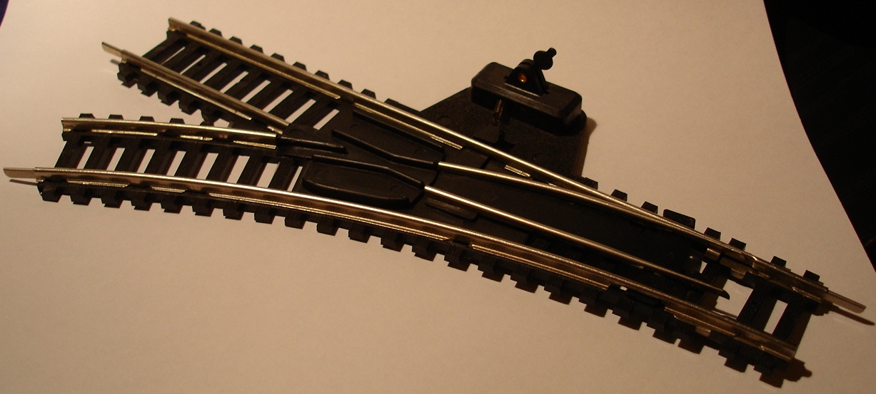

Beitragvon Peter Hess » 05.02.2007, 20:47
Anbei ein Foto einer Distler Weiche. Die Hohlprofile haben die gleiche Höhe wie EXPRESS. Die Schwellen sind jedoch aus Kunststoff. An der Unterseite Distler Belgium. Allerdings können keine Expressspurkränze
die Weiche befahren, da zwischen den Weichenzungen eine feste Kunststoffplatte montiert ist. Hier ist die Schienenhöhe nur ca. 2 mm. 30° Bogen an einem Stück.

vielen Dank für das Foto. Meine Weiche muß wohl älterer Produktion sein, sie hat die gleiche Pappbettung wie die EXPRESS-Weichen. Die Abstände der Weichenlenker entsprechen denen von EXPRESS. Wagen mit NEM-Radsätzen entgleisen, während solche mit EXPRESS-Radsätzen die Weichen einwandfrei durchfahren. Ein Foto kann ich leider wegen fehlender technischer Ausstattung nicht einstellen.
