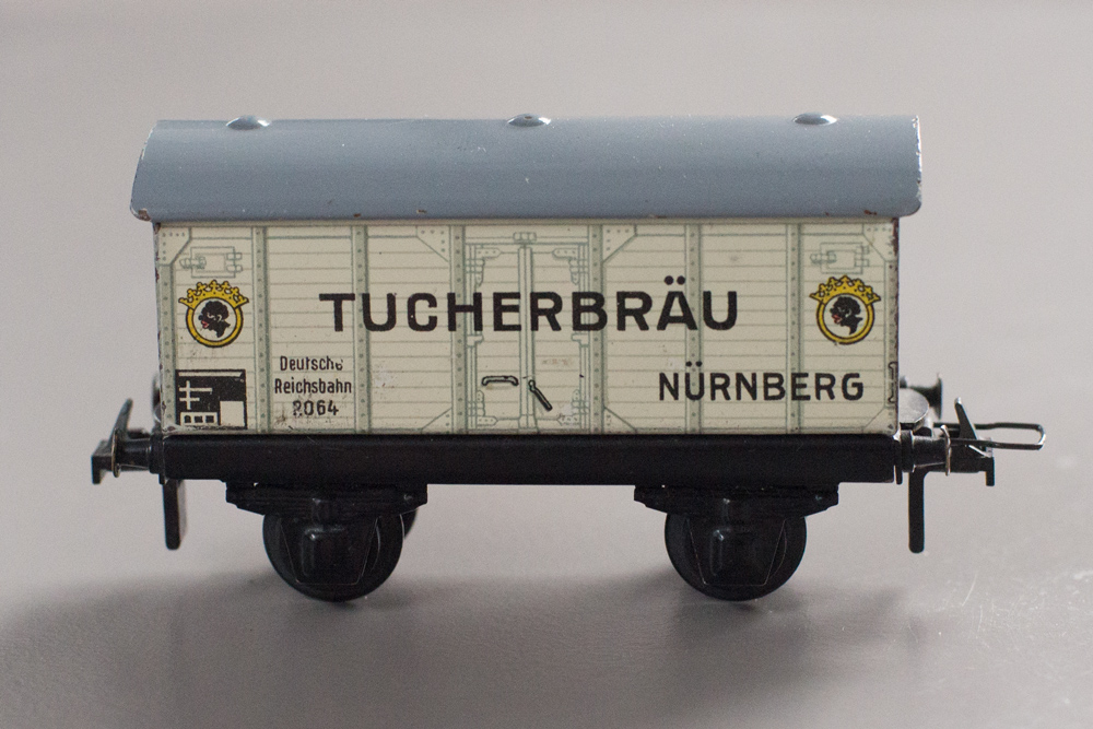

ich brauche mal euren Rat. Ich habe mir folgenden Tucherbräu-Wagen gekauft:
Auch weil ich das Dach so noch nicht gesehen hatte. Die LüP beträgt 82mm.
Aufgrund der Kupplung dachte ich, dass es sich vielleicht um den 20/64 E von 1939/40 mit der Mikadonummer (Ausgabe 1983) 5004/6 handeln könnte. Hier passt meiner Meinung nach aber die Farbe der Bretter nicht. Diese passt eher zum 5004/5 von 1938.
Frage:

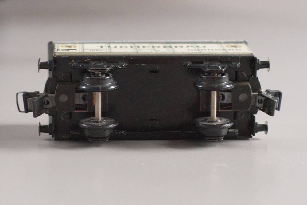

1. Kann es sein, dass noch alte Restbestände aus 1938 ein Jahr später noch mit neuer Kupplung verkauft worden sind? Von unten sieht der Wagen nicht so aus, als ob er nachträglich umgerüstet worden wäre.

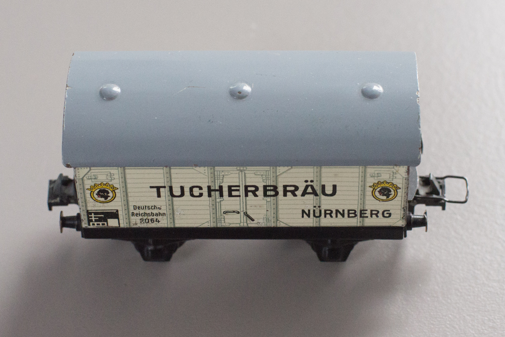

2. Im Katalog habe ich keine Dächer mit 3 Belüftungsschächten gefunden. Gab es überhaupt solche von Trix Express? Ich habe zwar mal von Fleischmann einen alten Reichelbräu-Wagon gesehen, der war aber 00.
Ist hier vielleicht aus mehreren alten Wagons ein "Neuer" gebaut worden? Dann würde ich die 50,00€ für den Wagen bestimmt als zu teuer ansehen?!

Hallo Wingchen1,
der Wagen ist so sicher nicht original.
Die Farbe der Fugen entspricht m.E. zwar schon dem 5004/6, aber:
Solche Dächer von TRIX EXPRESS kenne ich zwar - aber nur auf Personenwagen. (Vergl. Mik. 6002/ nn).
Was mir zudem auffällt: der im Mik. abgebildete 5004/6 zeigt an der im Bild rechten unteren Wagenkastenecke deutlich einen gelb lithografierten Rangierergriff - eben der fehlt auf Deinem Exemplar.

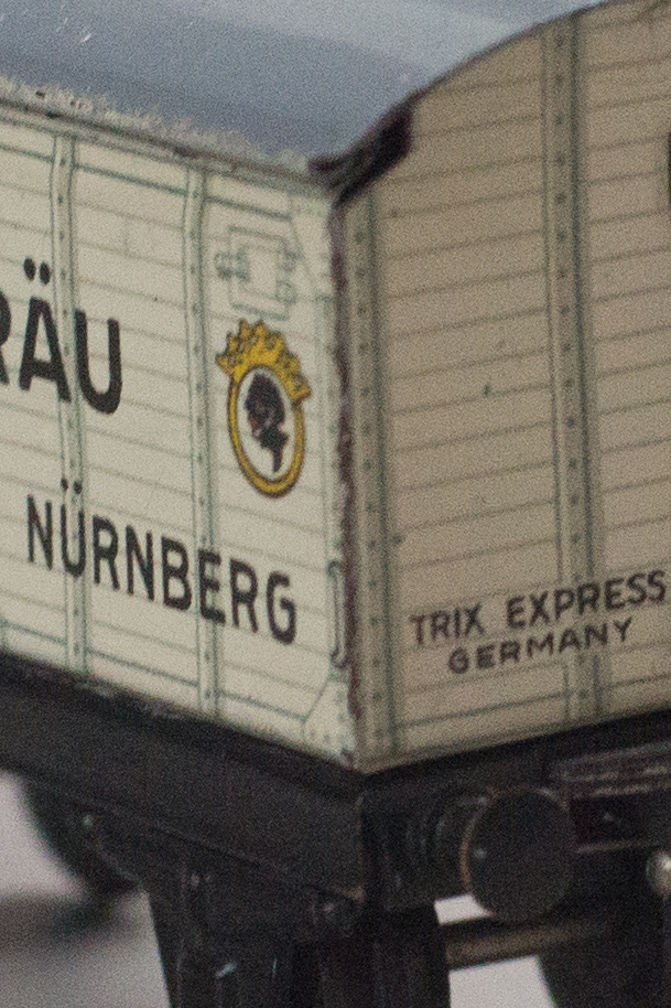

erstmal vielen Dank für deine schnelle Antwort! Ich habe mal eine Ausschnittsvergrößerung gemacht auf der man den Handgriff besser sehen kann:
Leider ist in meinem alten Mikado-Katalog kein Bild vom dem 5004/6 dabei. In der Beschreibung wird er aber mit "weiß, mit grauen Bretterfugen" beschrieben. Ich hatte ihn eher als "weiß, mit hellgrünen Bretterfugen" eingeordnet. Aber vielleicht bin ich ein wenig farbenblind...

Beitragvon ecki » 12.12.2013, 22:48
Hallo Wingchen1,
ich habe noch mal mit der Lupe nachgesehen, der Griff könnte auch weiss sein.
Also halte ich den Wagen, bis auf das Dach, für einen 5004/6. Gegen den .../5 spricht auch die Kupplungsausführung.
Preis: das muss jeder für sich selbst entscheiden. Der Wagen ist in einem recht guten Zustand, ein Dach wird sich über kurz oder lang finden lassen. (Obgleich ich das derzeitige Dach eigentlich "passender" finde - wer will schon ungekühltes Bier? :roll: )

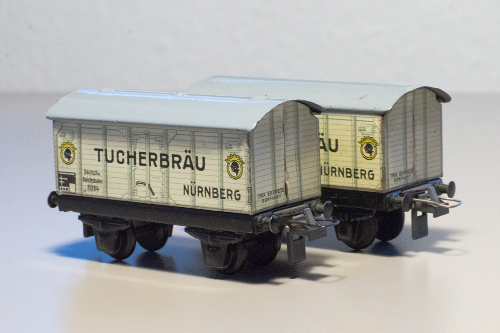

vielen Dank für eure konstruktiven Kommentare. Ich habe den Wagen noch einmal zusammen mit meinen anderen Tucherwagen aufgenommen.
Zwar meint man, dass der Haltegriff des hinteren gelb wäre, allerdings ist der Wagen insgesamt ein wenig gelbstichig. Deshalb nehme ich an, dass auch er weiße Griffe gehabt hat und somit der gleiche Wagen (ausgenommen das nicht passende Dach, dafür hat aber ecki ja eine "einleuchtende" Begründung geliefert) ist, wie der hier diskutierte. Die andere Seiten der Wagen unterstützen diese These übrigens.
Was ich nun mache, ist mir noch nicht klar. Insgeheim ärgert mich es doch ein wenig, dass der Verkäufer auf meine explizite Nachfrage versichert hat, dass das Dach zu dem Bierwagen gehört. Da der Verkäufer aber ansonsten einen netten Eindruck gemacht hatte, will ich ihm aber nicht böse Absicht unterstellen.
