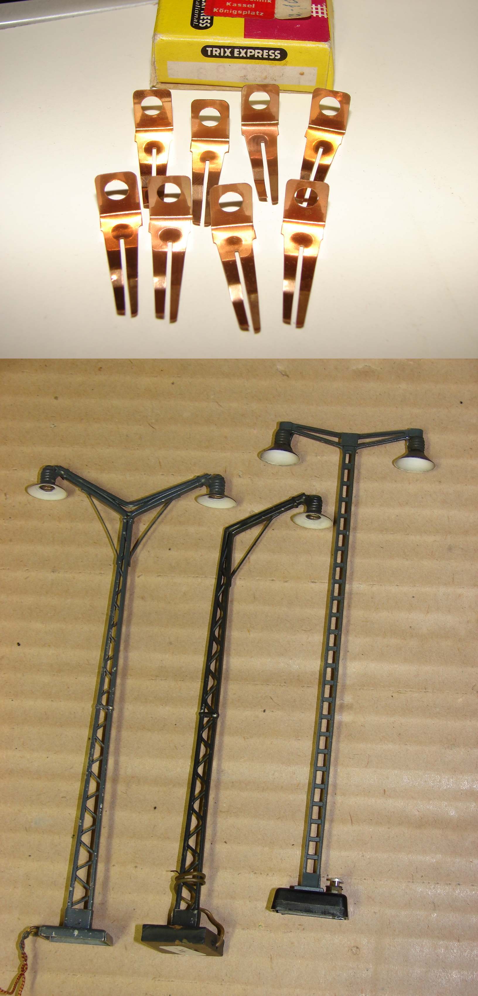

Ich habe auf der Neujahrsbörse einige Trix Express Artikel für kleines!!! Geld kaufen können.
Unter anderem einige Trix Lampen. Hier sind mir zwei unbekannte Varianten dabei(Links auf dem Bild). Wer kann mir hierzu was sagen?
Ausserdem habe ich ein Päckchen mit der Nummer 8922 gekauft, wo Federn drin sind die ich nicht recht einordnen kann. Vermutlich als Stromabnehmer für Beleuchtung ?(
Wäre prima wenn ich das hier rausbekäme.
Danke
:D
Beitragvon TE lebt » 06.01.2008, 12:06
Hallo Reimund,
zu den Lampen kann ich nichts sagen, aber bei den Federn kann ich glaube ich helfen.
Wenn ich mich nicht sehr täusche, handelt es sich hier um Kommutator-Schleiffedern für den Motor aus dem Trix Metallbaukasten. Sie haben also mit der Bahn nichts zu tun.
Aber vielleicht fällt Dir ja eine sinnvolle Verwendung ein.

Beitragvon Stefan » 07.01.2008, 09:43
Hallo Rei,
Sockel und Kabelfarbe der linken Lampe deuten -wenn original - auf Märklin hin.

Beitragvon Ulrich Albrecht » 07.01.2008, 15:08
Ich haette schon eine Idee, was man mit den Federn fuer den Expressmotor machen koennte: Radschleifer fuer Wagenbeleuchtungen.
