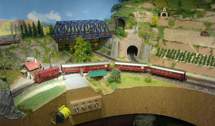

Beitragvon Hans » 19.10.2007, 20:48
ich habe vor einiger Zeit zwei rote Märklin 3ybg eines Bekannten zum Nacharbeiten bekommen.
Die waren aus dem Trix/Märklin Nahverkehrsset 23312 mit dem ebenfalls roten 4ybg Steuerwagen.
Beide Wagen wurden auf TE "umgebaut" gekauft. Leider aber nicht auf TE R1 und Weichenabzweig fahrbar (!). Die verbauten originalen TE Räder musste ich entfernen.
Ich habe die Wagen nur mit den schmalen Spezialrädern 10mm mit 1,4 mm Spurkränzen für TE und geschwächten Mittelachsenhalterungen auf R1 anpassen können.
Hier die Daten für die Anpassung der Achsstände:
-Beide mittlere Achshalter auf 8,9 mm Aussenabstand schwächen (Damit bekommen die Halter eine Stärke von 1,26 mm).
-Für die mittlere Achse dürfen die Radscheiben eine maximale Stärke von 3,60 mm haben und einen Radscheibenabstand (innen) von 11,85 mm.
-Die Spitzen der Achse werden entfernt
Radscheibenabstand (innen) der beiden äusseren Achsen: 12,45mm
Versuchsweise Tests mit originalen Mittelachshaltern und TI Rädern ergaben Entgleisungen im Herzstück der Weichen.
Ich hoffe ich kann mit diesen Angaben anderen die langen Versuche zu ersparen eine geeignete Lösung zu finden.
Anbei ein Foto der Garnitur bei den Testfahrten.
Beitragvon Roman Favero » 20.10.2007, 00:47
Lieber Hans
Dein Vorschlag ist sicher gut, doch bei meinem TI/TE 23312 Set das ja baugleich ist geht es ohne mittlere TE-Räder. Zu bemerken ist allerdings, dass ich an den Rädern den inneren Wulst der Isolierhülse auch noch abgeschnitten habe. Damit habe ich erreicht, dass das Mittelrad auf beide Seiten gleich ausschwenken kann.
Zusätzlich habe ich noch einwenige Gewicht unter die Bänke und ins WC gelegt. Das hilft noch einmal etwas. Ich habe extra heute noch einmal Testfahrten gemacht. Das Resultat auf Kunststoffgeleisen mit R1 und Weichen und Kreuzungsweichen in allen Richtungen: alles IO.
Ich gebe zu, bei dieser Einfachlösung gibt es keine Sicherheitsreserven mehr. Also uneben verlegte Weichenstrassen und Knicke in Rampen, wenn möglich noch in Kurven, sind damit nur langsam zu befahren.
Ob Bakelit- oder Karton-Geleise zu befahren sind weiss ich nicht.
Im Vergleich zu den alten TE 3A Umbauwagen ist die Märklinlösung als grandiosen Rückschritt zu betrachten.
Ich denke mir, dass es sich nicht lohnt an dieser Märklinachshalterung sich zu lange zu verweilen, denn es ist und bleibt ein Lotterwerk. Da würde ich vorher mit weniger Aufwand etwas Neues Gutes machen so im Stil meines Vorschlages. Man könnte die neue Halterung übrigens auch aus Kunststoff machen, doch Messing hätte sicher mehr Gewicht.
