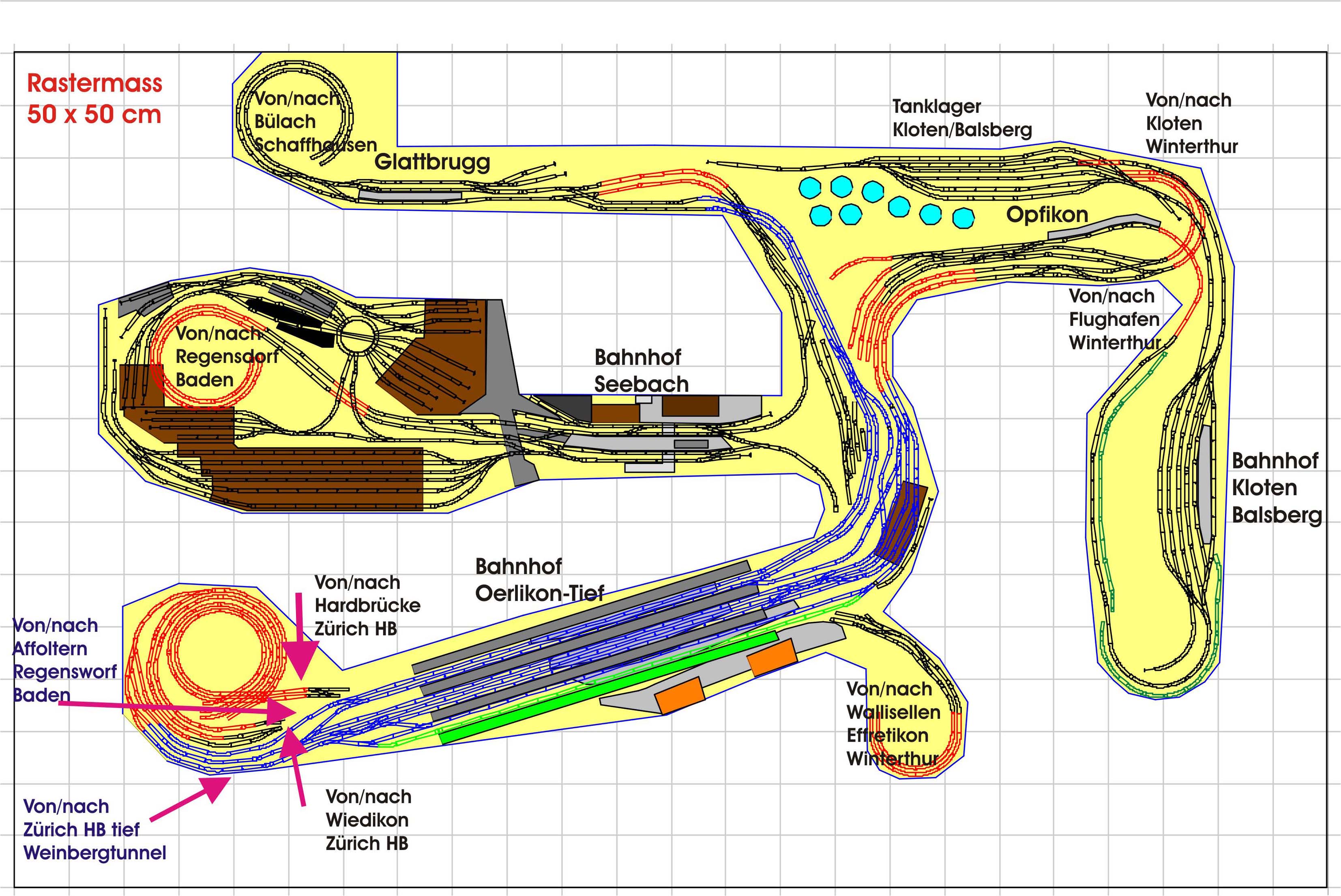

Träume sollte und darf jeder Trix Expressler haben.
Mein Trix Express Traum ist Hallengross mit ca. 12 x 8 m mit einer Höhe von 5 – 8 Metern auf zwei Etagen. Unten ist das Reich der Schattenbahnhöfe, oben die Landschaft rund um Trix Express!
Zentrum ist die Furttalstrecke mit dem Bahnhof Seebach bei Zürich und die eingleisige Verbindung via Opfikon nach Kloten Balsberg zu den Tanklagern des Flughafens Zürich.
Oerlikon „normal“ und Oerlikon „tief“ sind nur die „Beilage“.
Auf der Strecke im Furttal zwischen Wettingen (Baden) und Seebach fanden in der Schweiz die ersten Versuche mit der elektrischen Traktion statt. Die Strecke lag mehr oder weniger direkt vor der Lokomotiv- und Maschinenfabrik in Oerlikon, mit einem Gleisanschluss bei Seebach.
Die Strecke Wettingen – Seebach diente nicht nur als Teststrecke, sondern auch zur Entlastung der SBB Strecken durchs Limmattal. Doppelspurig ausgebaut dient sie auch als Zubringer zum Rangierbahnhof im Limmattal.
Auf dieser Strecke wurde auch das Rollmaterial (Lokomotiven und Wagen) für Geschwindigkeiten über 160 km/H getestet, mit verschiedenen Unterbauten, Hochbauten der Stromversorgung usw.
Der Hauptbahnhof Zürich erwies sich schon recht früh als „Flaschenhals“. Züge mussten gewendet oder mit neuen Lokomotiven versehen werden. Es gibt heute bereits Züge, die in Zürich HB nicht mehr Haltmachen, sondern in Altstetten bei Zürich und werden von dort nach Oerlikon oder umgekehrt weitergeleitet.
Bei meiner Traumanlage werden Züge z.B. aus Basel via Baden – Wettingen – Seebach Richtung Flughafen, Winterthur geleitet. Seebach bietet aber keinen vernünftigen Anschluss Richtung Flughafen an. Deshalb wurde von Affoltern aus eine unterirdische Stichstrecke nach Oerlikon-Tief angelegt, in einer ersten Phase.
Oerlikon-Tief dient auch zur Entlastung des Bahnhofes in Oerlikon, ein bedeutender Flaschenhals im SBB Streckennetz, der oberirdisch nicht ausgebaut werden kann.
Kürzlich haben die Bauarbeiten für die Durchmesserlinie Altstetten – Zürich-HB-Tief und dem Weinbergtunnel begonnen. Dieser Aspekt wurde bereits bei der Planung von Oerlikon tief berücksichtigt.
Das ist kurz geschildert meine Weihnachts-Geschichte zu Oerlikon tief. Ich weise nochmals darauf hin, Zentrum der Anlage ist Seebach bei Zürich mit der Lokomotivfabrik bei Oerlikon.
befag

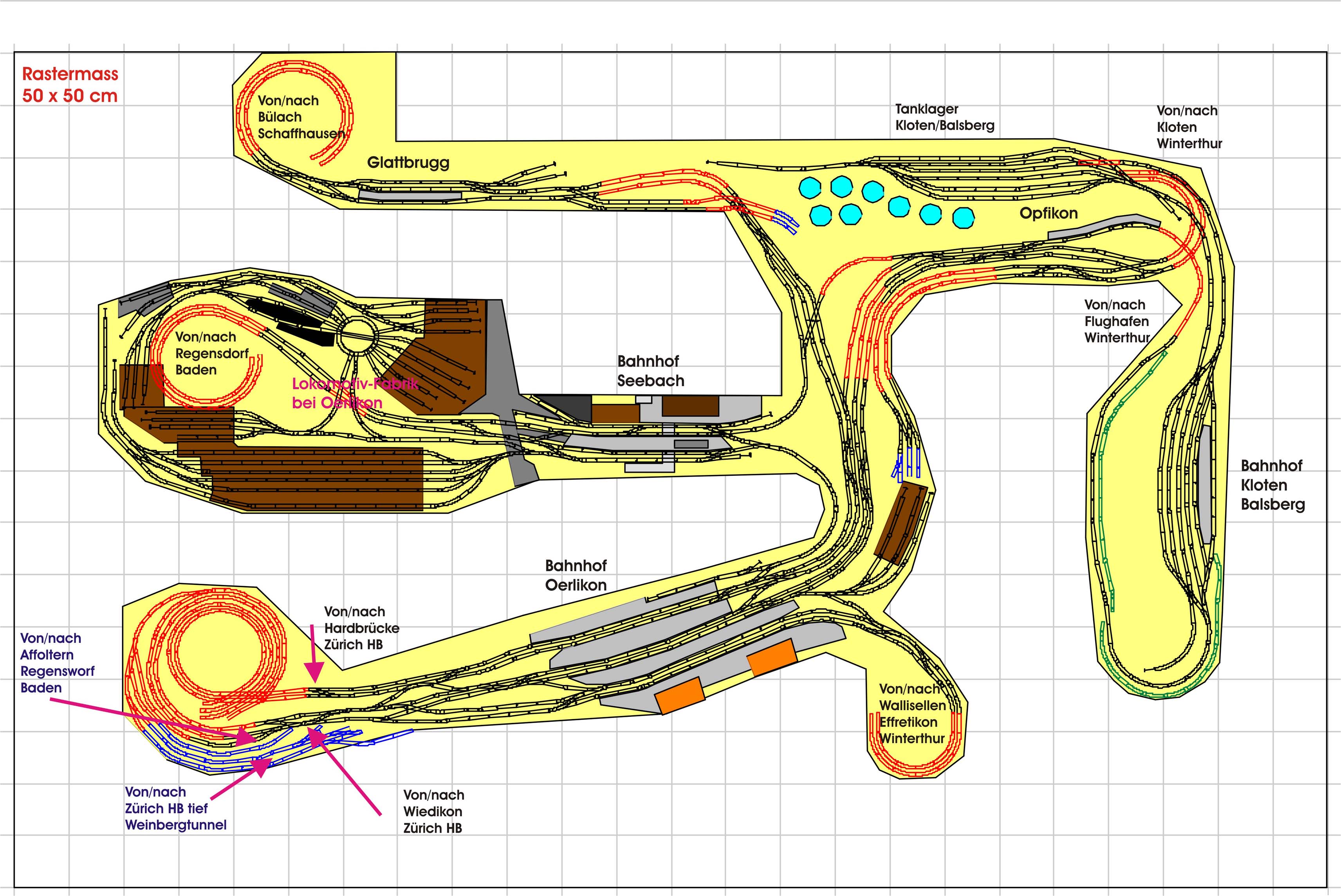

Beitragvon befag » 26.12.2007, 18:33
Ein "Vorprojekt" von Seebach stellte ich bereits in diesem Forum vor.
Ich wollte einfach einmal schauen, wie der Anschluss Richtung Oerlikon aussehen könnte!
Das Resultat war, Oerlikon auf das wesentliche konzentriert:
Eine Strecke führt nach Bülach - Schaffhausen, die zweite Richtung Zürich-Flughafen und Kloten und die dritte nach Wallisellen-Effretikon Winterthur. Auf diesen Streckenteilen könnte der Verkehr automatisiert nach Fahrplan verkehren.
Das Gleisvorfeld Richtung Zürich wurde auf den kleinsten gemeinsamen Nenner reduziert. Ebenso die Abstände zwischen den Stationen.
Die Tanklager von Rümlang verlegte ich auf den Balsberg bei Kloten, der Balsberg war früher der Hauptsitz der Swissair, die wie Trix Express von der Konkurrenz geschluckt wurde.
Immerhin lebt und gedeiht die Swiss und bringt der Mama Lufthansa wohl auch viel Gewinn.
Bei der Planung achtete ich darauf, das bei der Tiefe der Anlage darauf geachtet wurde, das bei technischen Betriebsstörungen, wie es beim Vorbild SBB heisst, dass auch noch von Hand eingegriffen werden kann, möglichst ohne akrobatische Kunststücke.
Bei den Hauptverkehrsgleisen liegt die Grundstellung auf gerade aus (wenn irgendwie möglich).
Ich bin der Meinung, diese Anlage sieht man Trix Express beim ersten Anblick nicht unbedingt an, auch ohne Flexgleise.
Bei der Planung erstaunte mich die Tatsache, wie klug die Gleisgeometrie von Trix Express gestaltet wurde.
Vorallem der Nachbau von Seebach, ev. ohne Lokomotiv Fabrik bei Oerlikon reizt mich, aber bitte schön in Modulbauweise!
befag
