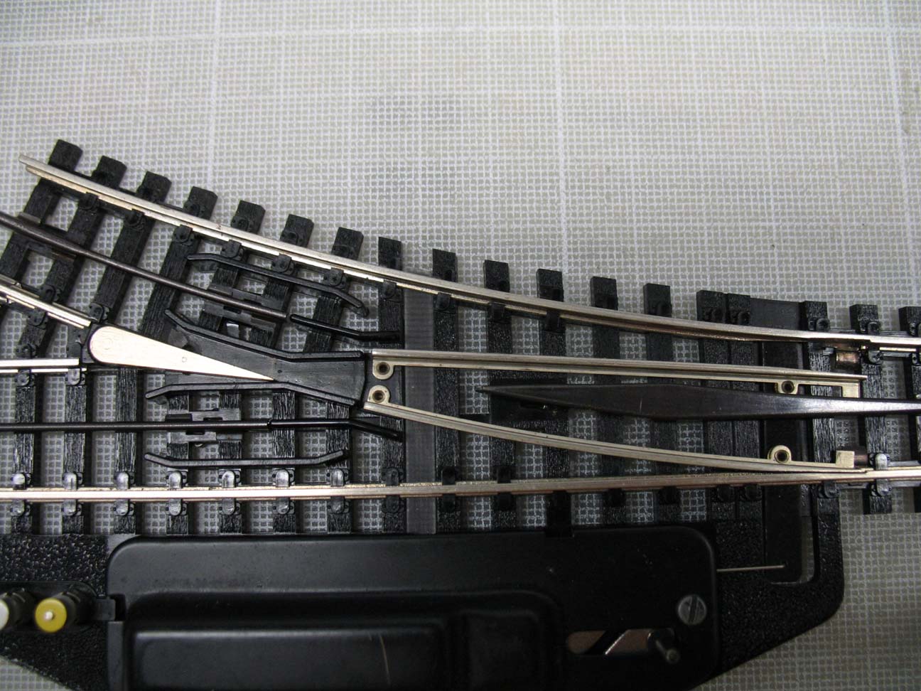

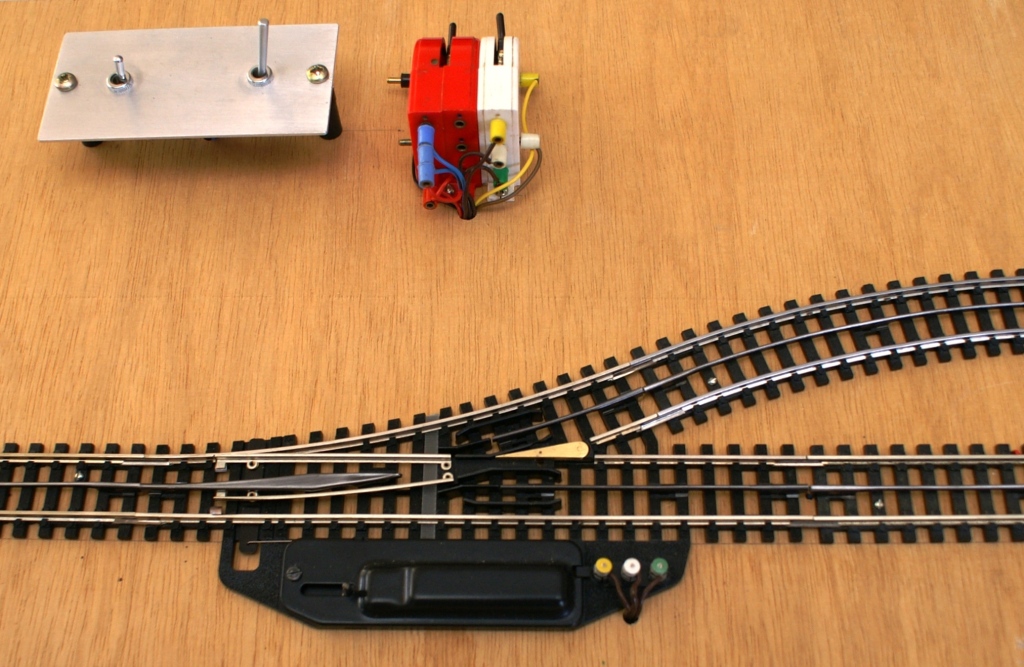

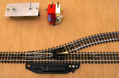

4) Erweiterung mit Loks und Wagen nach NEM diverser Hersteller - wenn geht möchte ich jedoch nicht die Fahrzeuge umbauen, sondern die Weichen - dazu hatte ich mal was von beweglichen Herzstücken von Peter Hess gelesen, aber dann keine weiteren Erfahrungsberichte mehr gefunden - kann mir hier jemand was dazu sagen.
