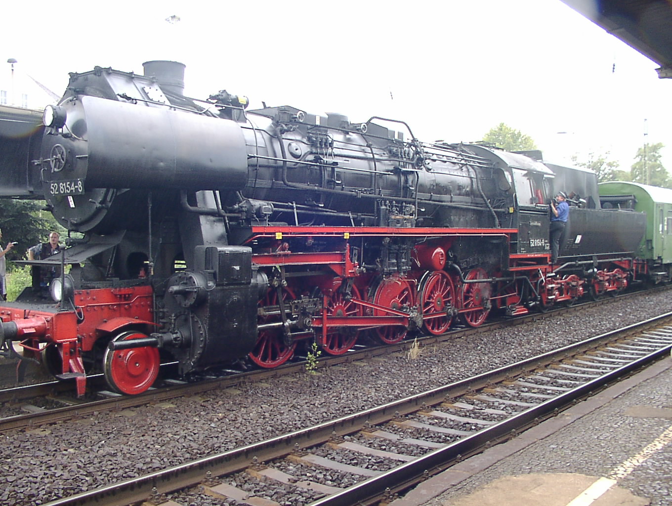

Hallo alle zusammen
ist das eine hitze
aber wir wollten ja einen schönen warmen Sommer
denn so macht der Urlaub auch richtig spaß.
Und da mit der Urlaub noch schöner wird fährt unser eins nicht nach Mallotze sondern da hin wo es was zu sehen gibt!
mein Tip Dresden und die Sächsische Schweiz
hinter unseren Campingplatz fuhr die Lößnitzgrundbahn
vorbei, eine Schmalspurbahn die Ganzjahrig mit Dampf fähr
bei einer fahrt mit der Bahn habe wir im Bahnhof von Radebeul eine Br 52 gesehen.
so ein schönen Urlaub!!
BR 52 für Trix Express ???
