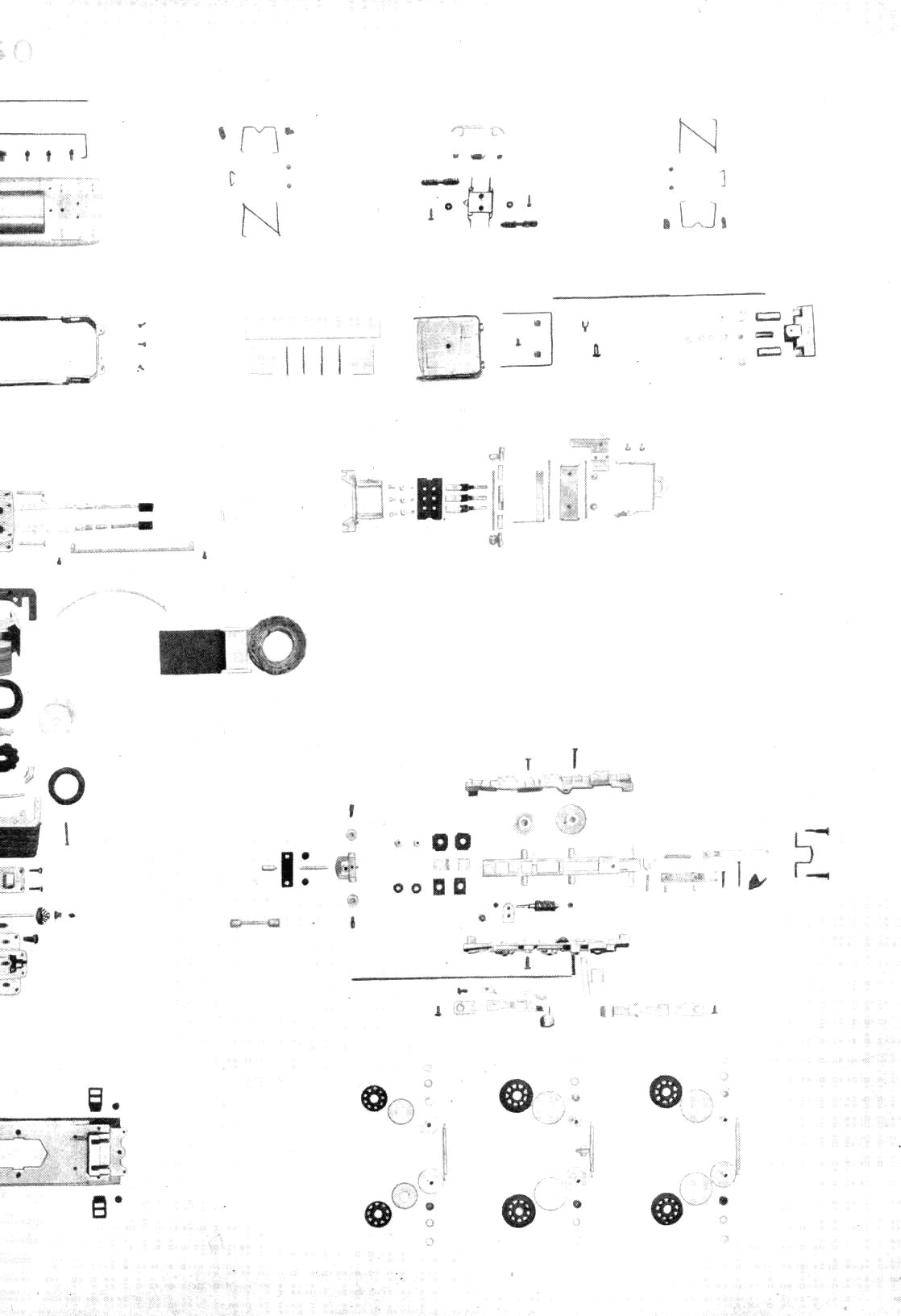

...und eben weil auch das Nachfolgende zum Thema E94 passt (von 1953!): :shock:
Quelle: MIBA 1953 Heft 12 Seite 429 (Auszug)
Quelle: MIBA 1953 Heft 12 Seite 430
Quelle: MIBA 1953 Heft 12 Seite 431
Viel Spass beim Nachzählen der 514 Einzelteile zur E94 in WS-Ausführung! :wink:
