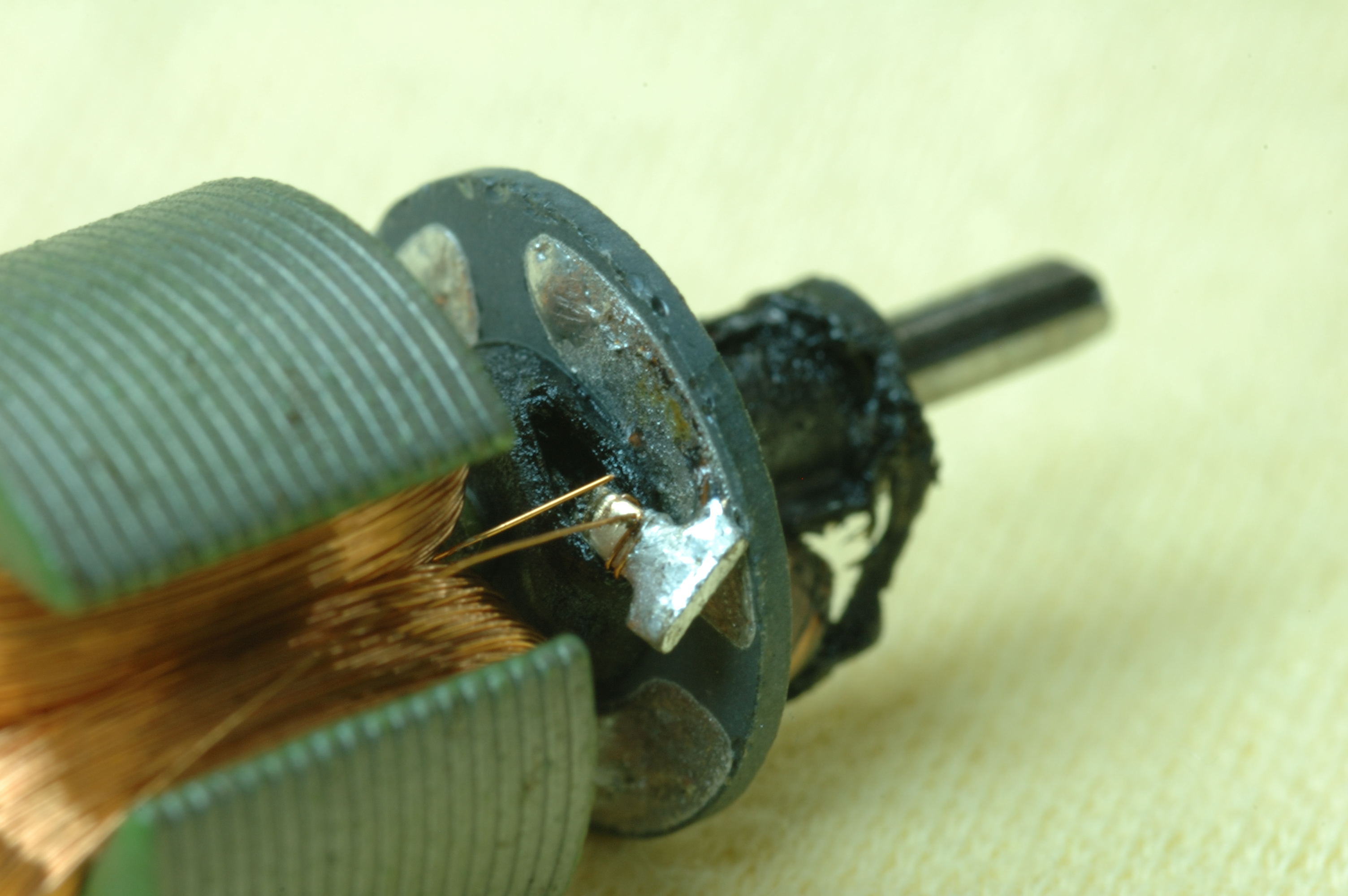

Ich habe, bevor ich mich für den Maxon-Motor entschied, auch den Bühler-Motor in der BR 42 ausprobiert. Das Ergebnis nach 5 Runden mit 6 PKw-Anhängern beladen siehe auf den anhängenden Bildern.
So sieht ein Bühler-Motor in einer BR 42 nach 5 Runden auf meiner Moba von innen aus.

was hast Du Dir (außer natürlich einer längeren Lebensdauer :lol: ) von dem Bühler-Motor versprochen? Das ist doch den Bildern zufolge auch nur ein simpler Dreipoler, genau wie der Standard-Perma von Trix.

eigentlich ist der Bühler-Motor wesentlich leiser als der alter Perma-Motor.
Aber wie man sieht taugt er nichts. Liegt wohl daran, dass er vor hunderten von Jahren hergestellt worden sein musste. Oder kam er aus den neuen.... aber das darf man ja nicht schreiben.

Aber unsere BR42 ist ein wirklicher Härtetest für die Qualitäten eines Motors, ebenso die allachsangetriebene E94.
Jedenfalls habe ich in den letzten 10 Jahren gelernt, daß die Kenndaten zwar ein erstes Auswahlkriterium sind. Aber am Ende entscheidet immer noch der Praxistest.
Dieser hat bei Peter gezeigt, daß der Bühler schnell überfordert sein kann. Aber in leichteren Modellen bewährt er sich durchaus. Seine Vorteile: Es gibt Modelle (z.B. Piko- BR218) , in denen er ab Werk verbaut ist. Über den Hersteller bezogen als Ersatzteil, ist er erheblich teurer, als bei Lemo- Solar.
