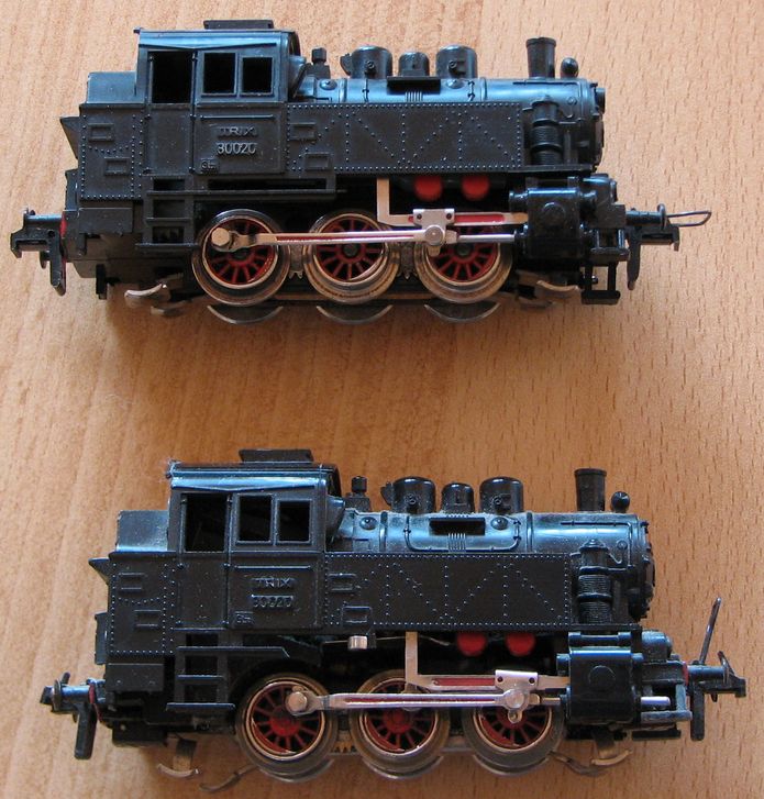

3. Loks:
Von dem auf dem Bild gezeigen Typ habe ich 3 oder 4 Modelle. Allerdings unterscheiden sie sich, u.a. können sich die Kupplungen bei einem Model horizontal bewegen wogegen bei den anderen keine Bewegung möglich ist. Woher kommen die Unterschiede?

Zu 3. Hier bin ich auch etwas ratlos, denn die beiden von Dir abgebildeten BR 80 haben denselben Kupplungstyp, nämlich den mit Drehausheber. Insofern kann ich nicht nachvollziehen, warum bei manchen keine Bewegung möglich ist. Oder hast Du vielleicht versehentlich ein falsches Bild eingestellt? Denn auch dieses Modell könnte es mit den beiden ober erwähnten Kupplungstypen gegeben haben.

Zu Deiner BR 80
Bei der im Bild oberen Lok handelt es sich um die Einfachlok mit dem Scheibenkollektormotor, über die wir uns hier schon ausgelassen haben:
http://www.ig-trix-express.de/wbboard/thread.php?threadid=726&boardid=7&
Um eine Lok mit möglichst günstigen Preis im Katalog zu haben. hat man damals aus der älteren (im Bild unteren) BR 80 ein Billigmodell gemacht, bei dem an allen Enden gespart wurde. So ist auch der zur Seite bewegliche Kupplungshaken weggefallen, der bei einer so kurzen Lok nicht ganz so wichtig ist.

zur Ergänzung von Georg: die nicht beweglichen Kupplungen befinden sich in der Sparversion der BR 80, die Du am Plastikfahrgestell (Unterteil) erkennen kannst.
Von der 80 gibt es mindestens 8 verschiedene Versionen (Metalluntergestell und Metallkappe, Metalluntergestell und Plastikkappe, Plastikuntergestell und Metallkappe, alles aus Plastik, dann mit und ohne Kuppelstanghen, Frontbeleuchtung mit 2 oder 3 Lampen, mit und ohne Frontbeleuchtung, Einbausatz für Heckbeleuchtung, mit Scheibenkollektormotor (in der Ganzplastigversion und einigen Modellen mit Metallkappe und Plastikuntergestell zu finden), mit verglasten Füherstandsfenstern etc.).
