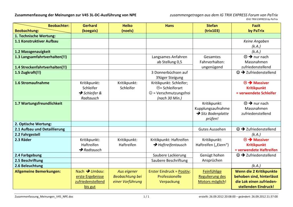

Beitragvon PaTrix » 26.09.2012, 21:21
Hallo TRIX-Enthusiasten
PaTrix hat geschrieben:...
Ergebnisse von weiteren Testfahrten sind also wirklich gefragt. Gefragt ist aber auch ein Testbericht zur dieser Lok. Ich würde es schätzen, wenn sich dieser Testbericht auch noch auf andere Aspekte zur Lok beziehen würden. Wie wäre es damit?! :wink:
Nachdem einige Beiträge mit Meinungen und Beobachtungen zum Betriebseinsatz der BR V45 in der 3L-DC-Version von NPE eingestellt sind, erlaube ich mir eine Auswertung dieser Meinungen und Beobachtungen, sowie für mein Bedürfnis auch ein Fazit zu ziehen!
Herzlichen Dank an alle, die dazu beigetragen haben! :)
Hier die Zusammenstellung in tabellarischer Form: :shock:
Zusammenfassung (JPG-Format)
Mein Fazit zur Lok lautet:
Die Lok hat offensichtlich zwei massive Kritikpunkte, nämlich die verwendete Form und Art der Schleifer und die verwendeten Haftreifen. Sind diese Kritikpunkte behoben - auf welche Art auch immer dies geschieht - so ergibt sich ein zufriedenstellendes Bild zur V45!
Somit werde ich mir bei Gelegenheit eine französische Version der V45 in 3L-DC-Ausführung von NPE beschaffen.
Bis es soweit sein kann - so bin ich überzeugt - wird wohl auch der eine oder andere der Kritikpunkte ab "Werk" schon behoben sein, wie z.Bsp. die Verwendung der in der Qualität verbesserten Haftreifen, die korrekt "sitzen" und damit das "Eiern" ausschliessen. :wink:
Ansonsten traue ich mir zu, für beide Kritikpunkte eine eigene Lösung zu finden. Wie diese Aussehen könnte, kann ich erfreulicherweise auf der Basis der vorgeschlagenen Massnahmen und/oder schon umgesetzten Lösungen hier im Forum nachlesen.
Ein Gedanke bleibt mir noch hängen, weil ich bei jener Testfahrt der "Limburger Zigarre" für Heiko als neutraler Tester auf meiner Anlage in Mijdrecht mitwirken durfte. Weshalb sind aus der Erfahrung mit der "Limburger Zigarre" für das 3L-DC-System nicht die "Lessons learned" nachhaltig für weitere Entwicklungen umgesetzt worden?!? Wäre dies nachhaltig geschehen - so meine ich - würde die V45 in der 3L-DC-Ausführung, so wie von allen hier gefordert, DIE Lok sein, die eben einfach ausgepackt, aufgestellt und sofort zufriedenstellend gefahren werden kann! :wink:
N.B. im Anhang noch eine "Druckversion" (PDF-Format) der Tabelle
Zusammenfassung_Meinungen_V45_NPE.pdf
(88.7 KiB) 120-mal heruntergeladen
