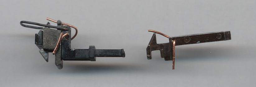

Du hat recht, es ging weiter oben in diesem Thread um die alte Kupplung. Aber so viel anders ist es bei der neuen Kupplung auch nicht. Die Bilder beschreiben schon die Funktion. Gerhard hat das eine Ende der Vorentkupplung so gebogen, daß es als Gewicht fungiert, die die Kupplung in die Ausgangposition zieht.
Ich habe Gerhards Vorschlag in der Zwischenzeit mal schnell an einer neuen Kupplung ausprobiert, um ein Bild mit dem Scanner machen zu können. Denn ein Bild sagt mehr als tausend Worte.
Einmal habe ich bei einer Kupplung den Vorentkupplungsdraht durch die vorhandene Öffnung für den Kupplungshaken gesteckt. Da der Kupplungshaken wegfällt, entsteht eine unsymetrische Kupplung mit Vorentkupplung, genauso wie es die alte Kupplung von Haus aus ist.
Möchte man aber die symetrische Kupplung behalten (also zwei Kupplunghaken pro Fahrzeug), kann auch das Aushebergewicht weiter eingebaut bleiben. Man muß nur ein zusätzliches Loch für den Vorentkupplungdraht bohren. Und den Draht entsprechend etwas anders biegen, damit er er nicht den Kupplungskaken berüht. Daher vorher prüfen, ob genug Raum für die freie Beweglichkeit des Vorentkupplunddrahts am Modell vorhanden ist. - Und die Kupplung des damit zu kuppelnden Wagens muß auch so umgebaut werden.
Der Vorentkupplungsdraht muß ja genau auf der Spitze der Kupplungshaken zu liegen kommen. Gewissermaßen "Spitz auf Knopf". Bei der alten Kupplung ist das wegen der Breite des Hakens kein Problem. Bei der neuen Kupplung dürfte das dauerhaft nicht ganz einfach sein. Daher würde ich vorschlagen, daß man an dem Vorentkupplungsdraht die "Haken-Auflagefläche" durch einen angelöteten U-förmig gebogenen Draht auf die dreifache Drahtstärke verbreitert.
Beitragvon Georg » 24.02.2007, 22:46
Und so sieht es von der anderen Seite aus:

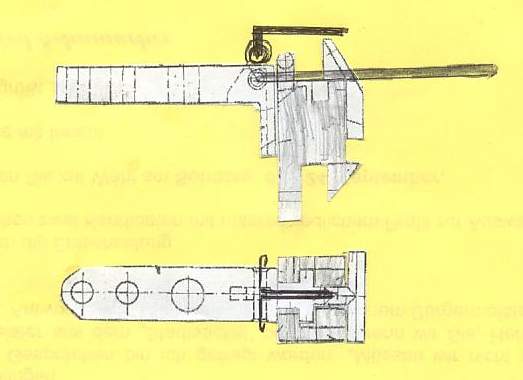

Schau Dir noch einmal die Bilder genau an. So wie Du Dir das gedacht hast, funktioniert es nicht. Denn ohne Kupplungshaken fällt der Ausheber heraus. Du brauchst für den anzufertigenden Vorentkupplungsdraht eine separate Bohrung, die ich, um schnell zum Ziel zu kommen, unterhalb der Bohrung für den Kupplungshaken angebracht habe.
Sinnvoller halte ich eine Lösung, bei der man parallel zur Original-Bohrung für den Kupplungshaken ein Messingröhrchen oben auf die Kupplung klebt. Durch das Röhrchen wird der Draht für die Vorentkupplung geführt. Dann kann man die von Herrn Füngers seinerzeit gefundene Lösung direkt auch auf die Wagen mit der neuen Kupplung anwenden. Siehe beigefügte Zeichnung.
Aber bevor man sich groß in die Sache stürzt, sollte man überlegen, ob es nicht sinnvoller ist, den Wagenpark (wenn er sowieso schon NEM-Kupplungsschächte hat) mit einer Kupplung (z.B. der Märklin-Kurzkupplung) zu versehen, die schon von Haus aus eine Vorentkupplung bietet. Von so einer Lösung konnte Herr Füngers vor 45 Jahren nur träumen.
