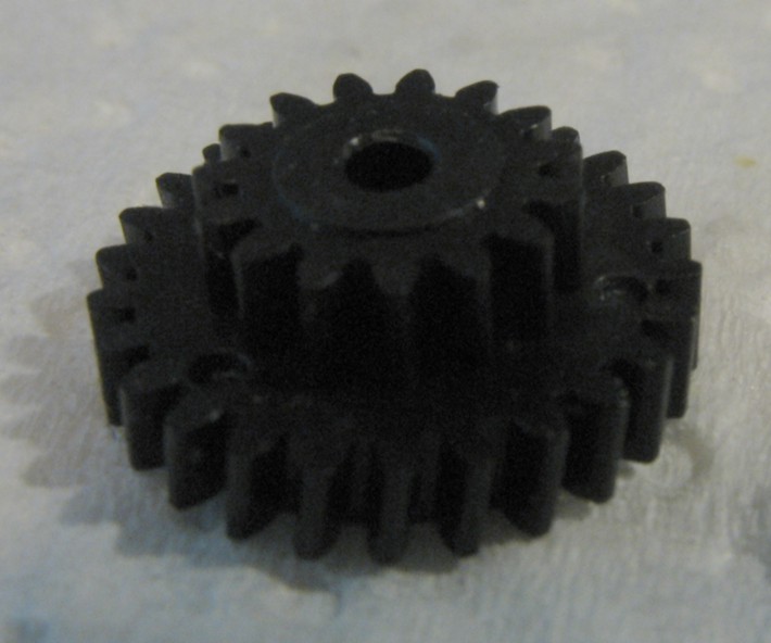

In der BR74 steckt übrigens ein Stufenzahnrad. Es könnte sein, daß das aus der BR81 von Märklin (die Version mit längs eingebautem Permamotor) paßt. das Bild habe ich einmal als Anhang beigefügt.
Prima, weil Du das Stufenzahnrad zur BR74 abbilden konntest!

daß es keine Mißverständnisse gibt: Das Bild stammt von der BR81. Das habe ich eingestellt, damit Dietrich, der ja das aus der BR74 heraus gepult hat, vergleichen kann.
Das größere ist übrigens für die Schnecke schräg verzahnt, entsprechend der Steigung der Schnecke.

Leider ist das Doppelzahnrad nicht mit dem der Br 81 identisch. Das Zahnrad aus der 74er hat 12 und 30 Zähne und das Große ist auch noch schräg verzahnt. Ich hatte auch schon daran gedacht die beiden Zahnräder zusammenzusetzen. Bei dem Kleinen bin ich schon fündig geworden. Das Große dürfte aber schwierig zu bekommen sein.

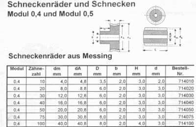

Peter Hess hat geschrieben:Bei Modul 0,4 hat das grosse Zahnrad einen Außendurchmesser von 12,8 mm.
Dieses Zahnrad ist lieferbar bei:
http://www.modellbahnschraube.de Art. Nr. 714030 Messing Bohrung 2 mm Preis Euro 3,50
Passt zu einer 1gängigen Schnecke Modul 0,4
Hier funktioniert bei mir der angegebene Link zu "www.modellbahnschraube.de" leider nicht (Schreibfehler?!). Auf Umwegen habe ich jedoch folgende Abbildung gefunden, weiss aber dennoch nicht, wer der Lieferant ist, weil die Verlinkung über "www.datacom.ch/schraubenfritz/" zu einer auf dem Internet eingestellten Excelltabelle mit Preisen und Bildverweisen geführt hat?! Das Bild wiederum stellt eine Modul-Tabelle dar.) :?:
Hier die Tabelle:
Schrägzahnräder Modultabelle M0.4 und M0.5

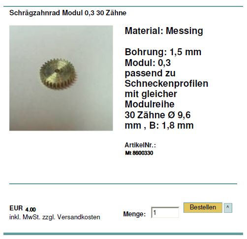

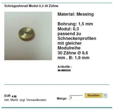

Peter Hess hat geschrieben:Bei Modul 0,3 hat das grosse Zahnrad einen Außendurchmesser von 9,6 mm
http://www.respotec.de/shop Art.Nr. 8600330 Messing Bohrung 1,5 mm Breite 1,8 mm Preis Euro 4,00
Hierzu die entsprechende Abbildung:
Schrägzahnrad "respotec" M0.3 30 Zähne
