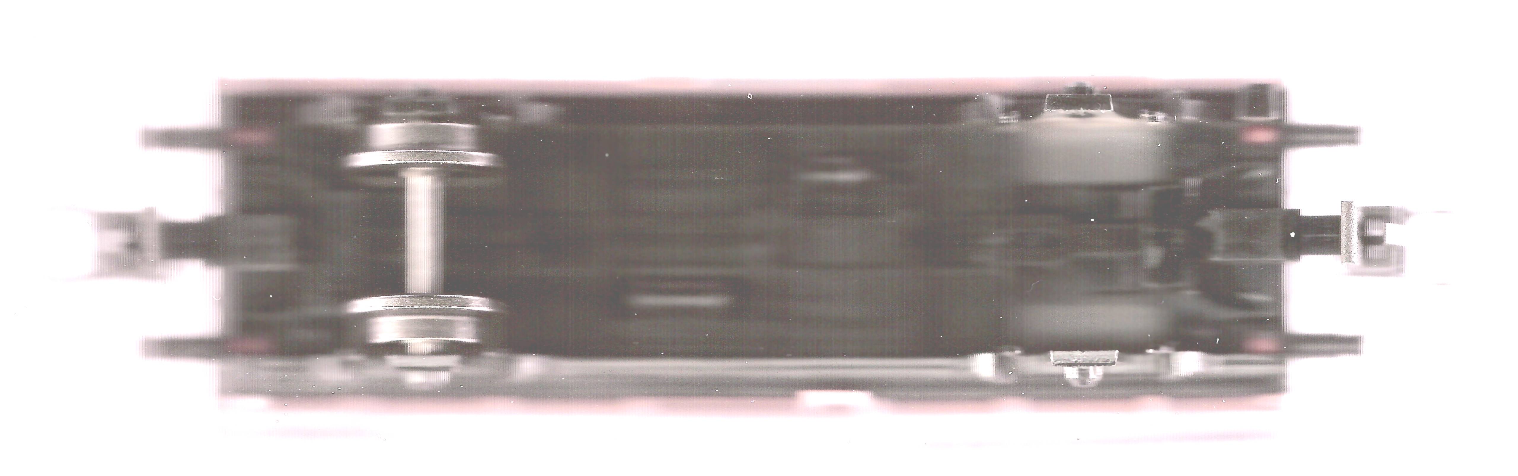

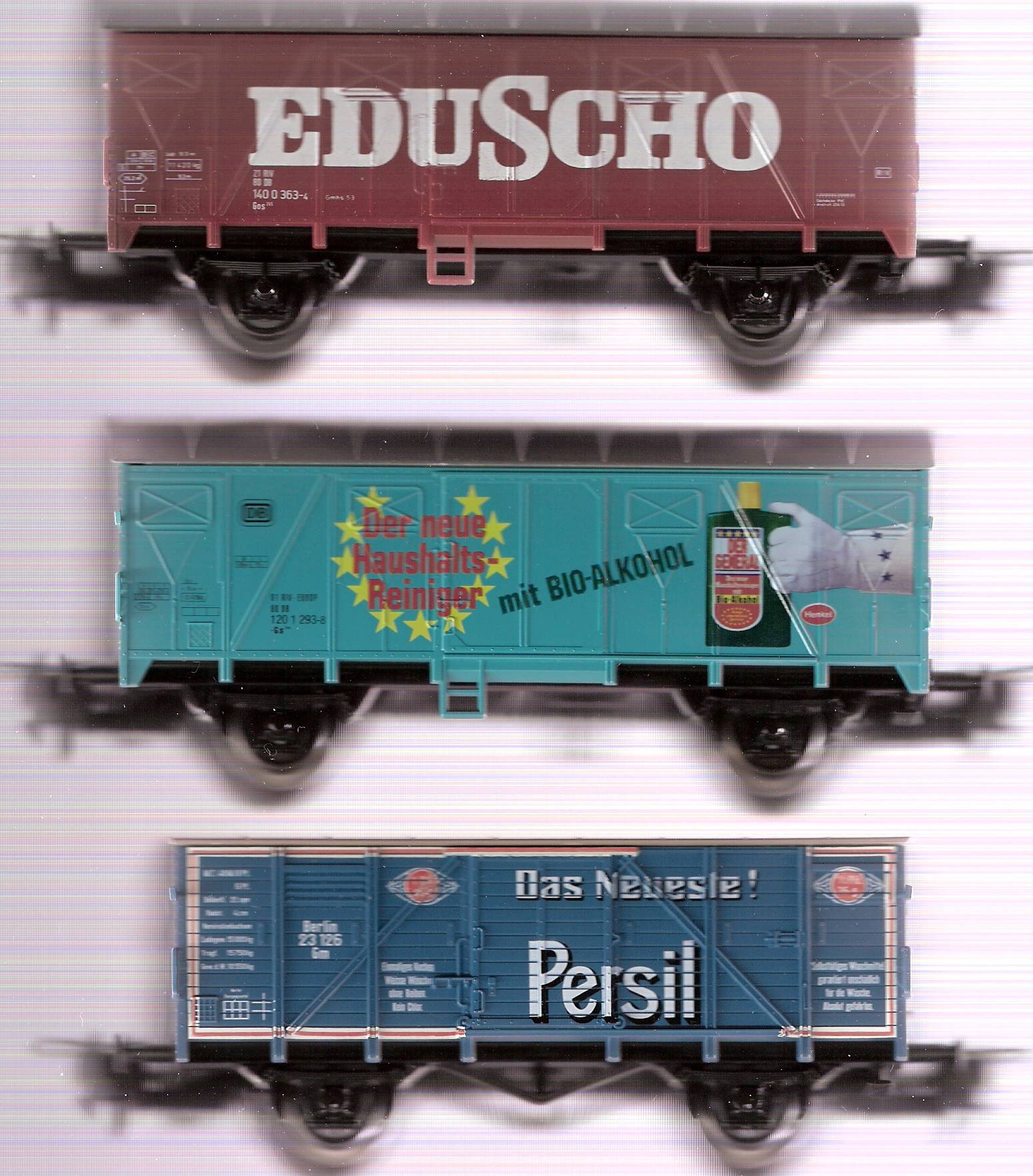

Beitragvon mitwoch » 13.05.2007, 15:47
Es gibt Roco Wagen, die werksseitig eine große Aussparung im Bereich der Räder haben.
Diese Wagen sind alle jüngeren Datums und es passen 11 mm Achsen hinein. Somit stimmt auch die Kupplungshöhe exakt zu den TRIX Wagen.
Einziger Nachteil, man benötigt 11 mm Achsen mit SPITZEN Lagerung.
Hier gibt es die Möglichkeit die Räder von den TRIX Achsen auf die Roco Achsen zu ziehen, oder man schaut sich bei den bekannten Lieferanten um. 11 mm Spitzen, gibt es als Replikas für die RIVAROSSI Wagen.
Man erkennt diese Wagen durch einfaches Umdrehen und benötigt keine besonderen Kenntnisse oder Fähigkeiten dafür.
Siehe Anhang
Beitragvon mitwoch » 13.05.2007, 15:55
Da man leider nur einen Anhang Pro Beitrag machen kann, kommt nun das Bild mit Beispielen.
