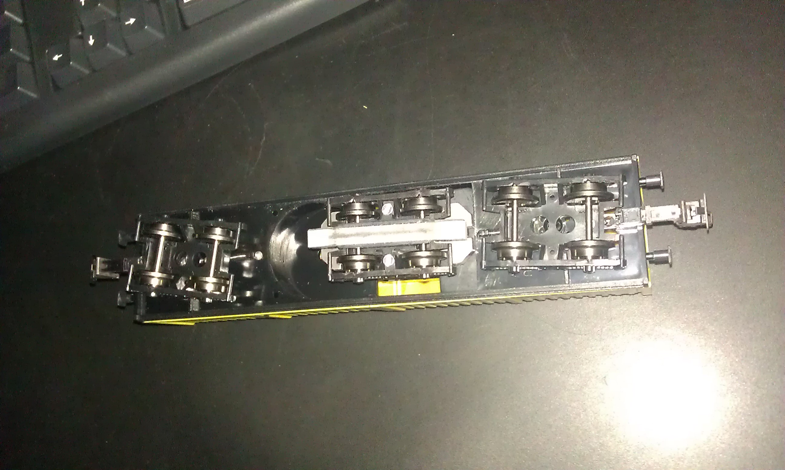

alles falsch: Der neue Waggon reinigt NUR den Mittelschleifer.

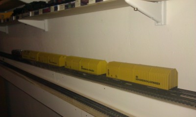

Als Anhang zwei Bilder:
1. alle LUX Waggons (die Lok schiebt denZug)
1.1. Staubsauer
1.2. Akkuwagen
1.3 Polierwagen (gibt es schon länger)
1.4 Mittelleiterschleifwagen
Da die Lok schiebt, saugt der Sauger alles auf und die Lok bekommt nichts ab vom Dreck !
2. Bild: Der sechsachsige Waggon von unten. Der wird FERTIG auf Express umgebaut geliefert !!
