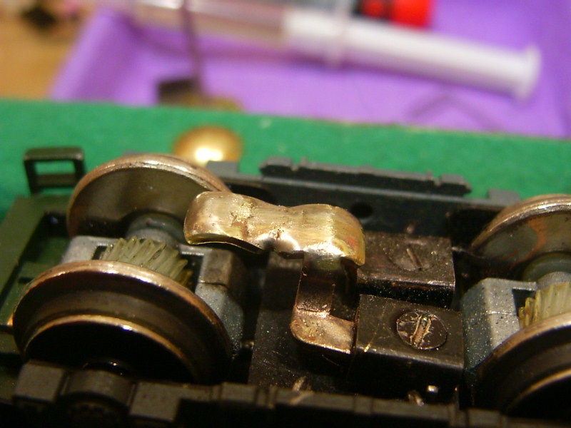

jetzt hab ich noch ein Frage, weil ich schon dabei bin:
Letzthin hab ich in einer alten Ersatzteilkiste einen Stromabnehmer gefunden, der mit Lötzinn wieder aufgearbeitet wurde.
Das Lötzinn wurde einfach in die Riefen des Schleifers eingebracht, vielleicht wurde der Schleifer mit Lötwasser etwas vorbehandelt.
Dann wurde einfach mit einer Feile/Schmirgelpapier begradigt, optisch super und hält bombenfest.
Ich hab gedacht, eigentlich eine super Idee vom Opa.
Vielleicht könnte man das aber noch bessser machen.
Jetzt bitte nicht lachen, ich finde meine Idee genial.
Wie wärs mit ein paar Tropfen Zahngold.
Die Leitfähigkeit von Gold ist denke ich unübertrefflich und die Oxidationsprobleme sind auch geringer (vgl. mein Beitrag: "Leitfähigkeit von Gleise und Stromabnehmer").
Probleme sehe ich eigentlich nur in der Haltbarkeit der Verbindung mit dem Messig und der Abrieb durch die geringe Materialhärte.
Jetzt meine Frage:
Hat jemand schon Erfahrungen mit der Wiederaufbereitung von Schleifern ?
Vielen Dank im voraus

Beitragvon irolke » 14.10.2003, 17:09
Hallo Thomas
auf die Idee bin ich schon lange gekommen ich löte meine Schleifer mir Sielberlot auf wo man normal Kupferrohre mit hartlötet das funkzuniert ganz gut wenn man die Schleifer nach dem Löten so schleift wie das Orginal und da nach glatt polieren. Mit der haltbarkeit ist das auch ganz gut aber wenn ich neue Schleifer habe oder bekomme nehme ich die , wie ein Bekannter mir sagte soll es ein Holländer geben der die alten Schleifer für die Wechselstrom Loks auf lötet aber da habe ich mich nicht da rum gekümmert da ich keine Wechselstrom Loks habe.
Die Sache mit dem Hartlöten ist eine Heiße Sache und beim schleifen habe ich auch schon manches mal heiße Finger bekommen also Vorsicht Heiß!!

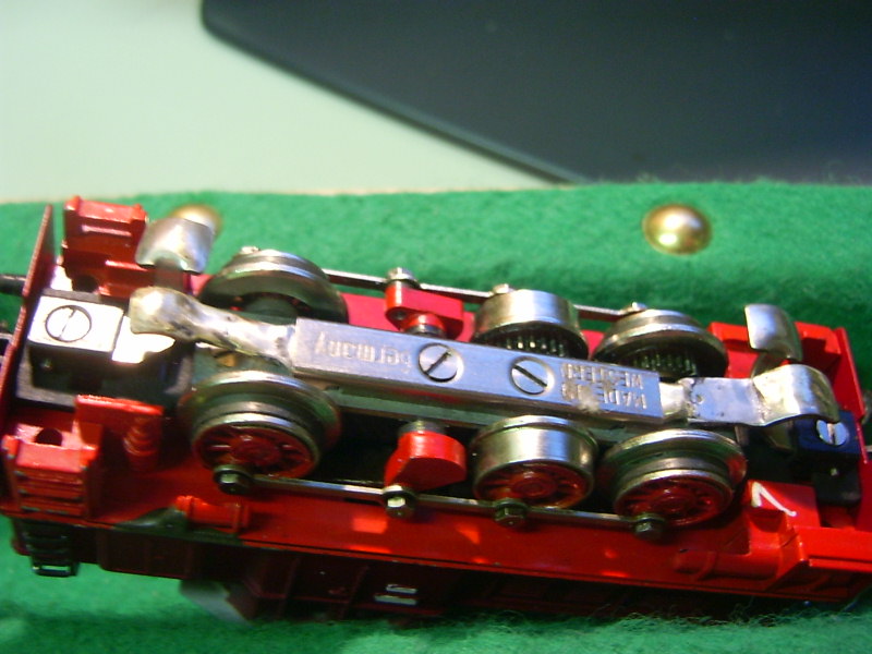

Weiter Neuentwicklung!!
Beitragvon rei » 15.02.2005, 23:45
Hallo Freunde
Wie versprochen habe ich weitere Schleifer bearbeitet.
Vor allem bei den kleinen Loks war mir dies ein Anliegen.
Zwar sind die ersten Modelle noch etwas grob, aber sie funktionieren einwandfrei.
Ich habe dies in mehreren Versuchen ausprobiert.Die Lok war kalt und ist mir einem normalen Motor versehen.Sie fuhr einwandfrei über alle Weichen.Ohne vorher die Schienen besonders zu reinigen.
Gleichfalls keine Probleme auf DKW.Jetzt folgt noch der Bogenweichentest.
Lediglich auf den Entkupplern blieb mir der grosse Schleifer mal hängen, aber nur bei Schleichfahrt.
Aber wie gesagt, sind ja Prototypen. ;)
Wichtig ist noch zu beachten, das man immer die gleiche Art Schleifer verwendet wegen des von Trix verwendeten Materials.
Bei den beiden ersten zu lötenden Schleifern erhitzten sich die beiden Stücke nicht gleich.
Weiter Berichte und Bilder folgen.

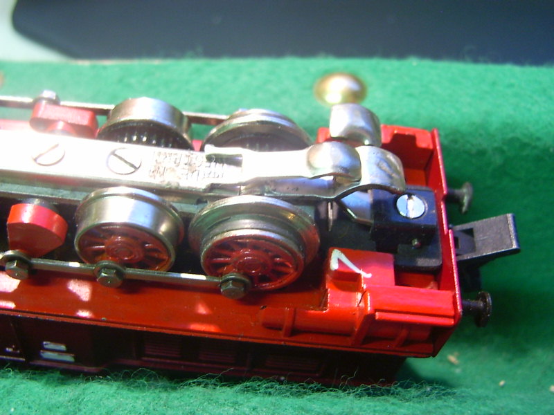

Schleiferprototyp Bild 2
Beitragvon rei » 15.02.2005, 23:49
Hier eine Nahaufnahme, auf der man sehr gut den Unterschied erkennt.Es gibt mit dem Aussenschleifer übrigens keine Probleme, da dieser gleichzeitig mit hinuntergeht, wenn die Lok aufgestellt wird.
Ausserdem habe ich die Innenseiten mit Isolierlack versehen.
Rei :]
