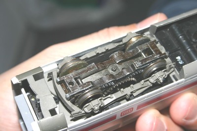

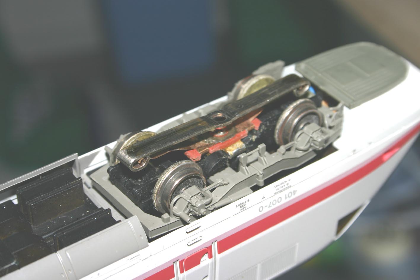

Beitragvon Milei » 14.01.2006, 11:23
Hallo Richard,
nach dem Kurzurlaub die versprochenen Bilder.
Beim Motordrehgestell sieht man, dass nur einseitig
die Spurkränze verstärkt sind wegen der Zahnräder
auf der anderen Seite.
Vielleicht hat noch jemand eine Idee wie man das
doch hinbekommen könnte.
Das zweite Fahrgestellfoto zeigt das andere Drehgestell der Lok.
Milei

Beitragvon Milei » 14.01.2006, 11:33
Weiteres Bild zum vorangehenden Beitrag
