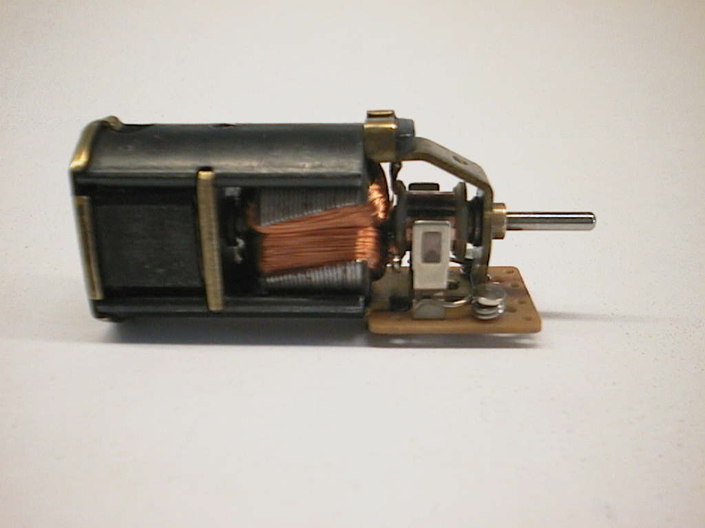

Zahnräder und Schnecken auf den TRIX-Motorachsen sollten mit einem leichten Pressitz montiert werden. Sie können dann (mit Hilfe der Abzugsvorrichtung von Bernd Tauert) gegebenenfalls auch wieder demontiert werden. Die Bohrungen fertige ich daher mit Reibalen. Bewährt hat sich für Schnecken der Durchmesser 2.09mm, für Zahnräder 2.08mm. Wenn man Versuche mit anderen Getriebeübersetzungen machen will, lohnt sich die Beschaffung solcher Reibalen, der Preis ist mit ca. 9€/Stück vertretbar. Für Einzelreparaturen kann natürlich auch 2.1mm gebohrt werden und das Zahnrad oder die Schnecke wird dann mit Sekundenkleber fixiert.
Beispiel eines verbrannten und neugewickelten Motors:
