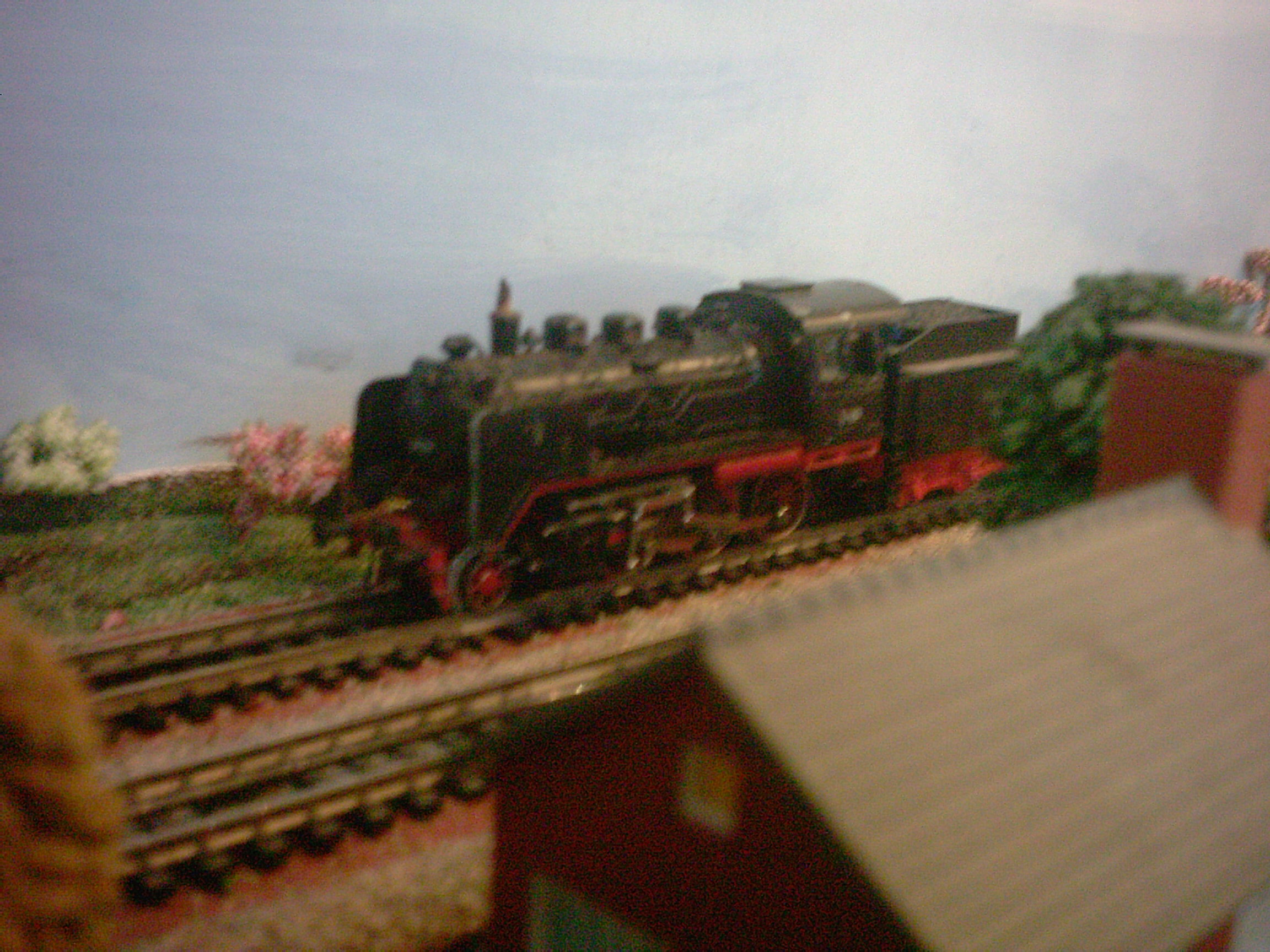

@Uwe: Die von Dir vorgeschlagenen Schritte hatten wir am WE schon mal aus-
probiert, incl. voller Fahrstrom aus der Kombination Titan-Trafo / EMS und auch
dem schrittweisen Absenken des Ölstandes mittels Spritze. Kein Erfolg. An Öl
war SR 64, Trix-Fluid und Seuthe im Einsatz - leider auch ohne. Was mich so
wurmt, ist die Tatsache, dass wir hier nicht das Prinzip "Raucher / Nichtraucher"
haben, sondern irgendetwas dazwischen, was man vom Effekt nicht wirklich
ernst nehmen kann. So wie auf deinem Foto kenne ich das u. a. auch von meiner
01, der 64er und einigen Exemplaren von Murkslin - so muss es aussehen.
Erfreulicherweise hat sich über die IG gebrauchter Ersatz beschaffen lassen, so
dass die Nichtraucherzeit so oder so zu Ende geht. Wie Heiko schon sagt, liegt das
besondere an diesem Teil an dem Befestigungsstück. Da das ja weiter vorhanden
ist, werde ich mal gucken ob man nicht einen ähnlich großen Typ von Seuthe daran
anbauen kann.
