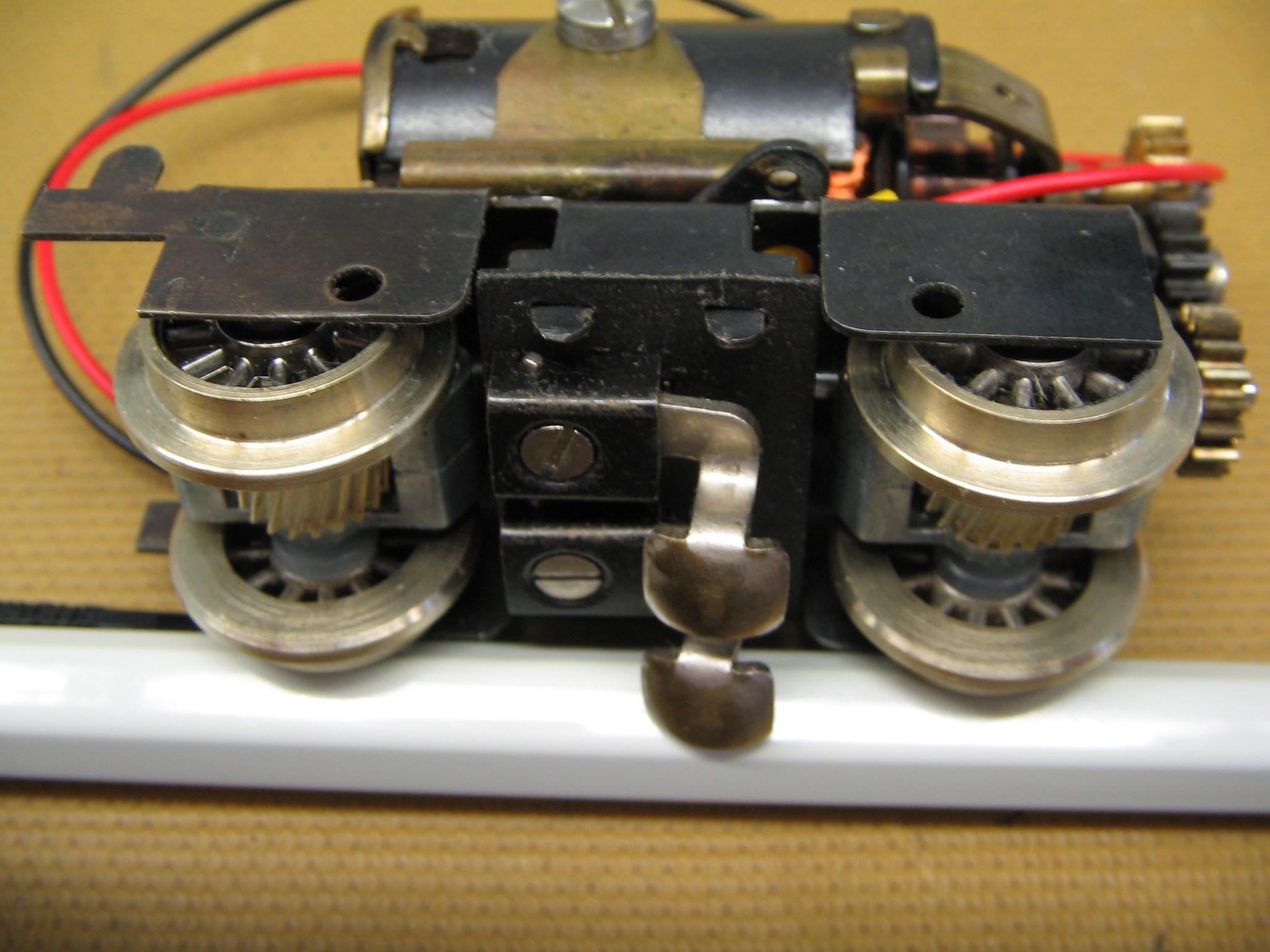

Das Radinnenmass von NEM beträgt 14.3, dasjenige von TE 12.6 0/+0.2. Will man jetzt aus einem TE-Rad ein NEM-Rad machen, sollte doch einfach an der Innenseite der TE-Räder je ca. 0.8mm abgedreht werden können. Verfährt man so, erhält man als Ergebnis einen messerscharfen, viel zu dünnen Spurkranz. Solchen Rädern bin ich an Börsen schon mehrfach begegnet und diese Räder kann man eigentlich nur noch fortwerfen.
Die NEM-Norm schreibt auf der Spurkranzaussenseite einen Winkel von 20° vor, TE verwendet einen Winkel von 0...10°. Daher ist auch der Mittelpunkt des Radius, wo der Laufkranz in den Spurkranz übergeht nicht am selben Ort.
Ich persöhnlich verwende wenn möglich TE-Räder mit speziell angefertigten Isolierbüchsen oder drehe Metallräder bis auf den Radstern ab und ersetze den Lauf- und Spurkranz. (So wird es auch beim grossen Vorbild gemacht, wenn die Räder abgenutzt sind.) Dies ist aber viel aufwändiger, als der Umbau mit Scheiben und lohnt sich natürlich nicht immer, resp. ist nicht immer möglich.
Das Bild zeigt einen solchen Umbau von HAG- oder Mä-Rädern.
Wie schon erwähnt, die Lösung muss immer durch probieren ermittelt werden.
