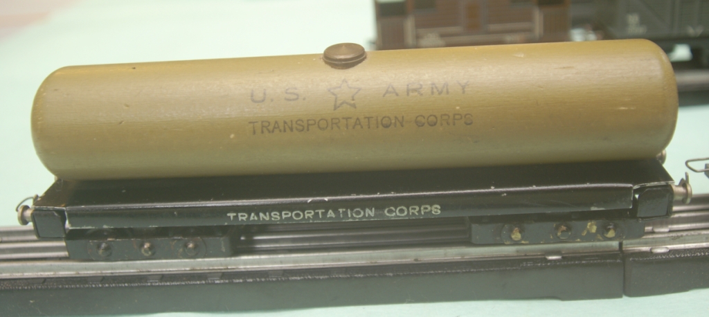

Der eigenliche Modellbauer Hr. Thommen hat, dem damaligen Markt entsprechend, die JUNIOR-Modelle (auf Anfrage und/oder Lot-weise) auch für das TRIX EXPRESS-System gefertigt. Dazu hat er die "Vorkriegs"-Bakelit-Radsätze mit den "dicken" Achsen und 10mm Raddurchmesser verwendet und eine ans TE-System adaptierte Kupplung verwendet. JUNIOR hatte neben zwei Loks nur Drehgestellwagen (Personen- und Güterwagen) in der kurzen Produktionszeit hergestellt.
Hier ein Beispiel für einen Kesselwagen mit Holzkessel(!) des "U.S. Army Transportation Corps" Baujahr 1946:

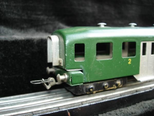

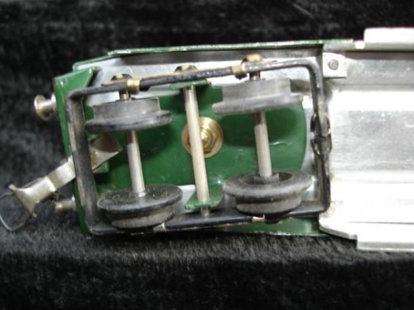

Hier ein Beispiel für einen SBB/CFF Personenwagen 2. Kl. aus Aluminiumblech von 1948:
JUNIOR OO SBB/CFF 2. Kl. grün 1948
JUNIOR OO SBB/CFF 2. Kl. grün 1948 Detail Drehgestell

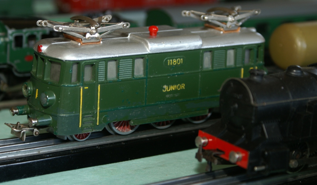

Hier eine der JUNIOR-Loks, welche durch Umbau fast "EXPRESS"-fähig gemacht wurden:
JUNIOR OO Lok 11801 Ae 3/5 (Bild Benno Fässler TTRCA)
Die Lok hat kein direktes Vorbild, sondern ist dem Vorbild "nachempfunden wie wenn" (N.B. wie ca. 20 Jahre später(!) die COOP BLS-Lok auf Basis des V36-Fahrgestells...) Die kleinere JUNIOR OO "Schwester"-Lok hat die Betriebsnummer 11800 und die Achsfolge Ae 3/3 bzw. C. (Leider kein Bild dazu). Die abgebildete Lok wurde am 18. Internationalen TRIX EXPRESS-Treffen 2010 in Zürich-Höngg gezeigt.

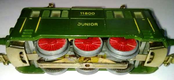

Beitragvon PaTrix » 15.04.2011, 10:47

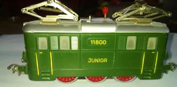

PaTrix hat geschrieben:... Die kleinere JUNIOR OO "Schwester"-Lok hat die Betriebsnummer 11800 und die Achsfolge Ae 3/3 bzw. C. (Leider kein Bild dazu). ...

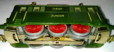

Hier doch noch Bilder zu kleineren JUNIOR OO-Lok 11800 gefunden: :shock:
JUNIOR OO Lok 11800 Antrieb auf 3 Achsen - Seitenansicht
JUNIOR OO Lok 11800 Antrieb auf 3 Achsen - Untersicht
Zur Erinnerung: diese Loks sind nur bedingt "EXPRESS"-fähig, weil die Achsen nicht einseitig isoliert sind... :wink:
