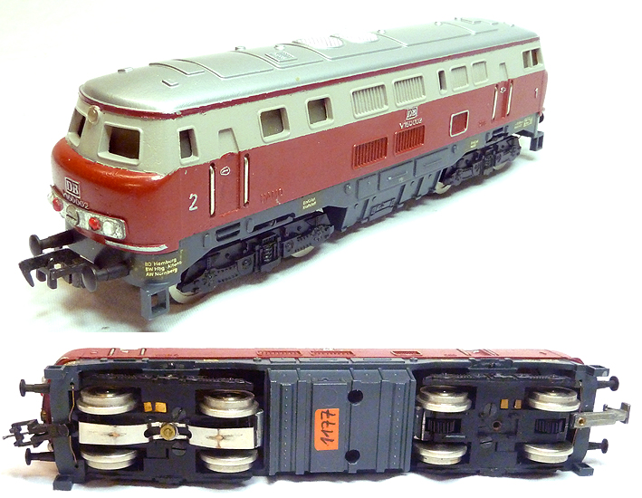

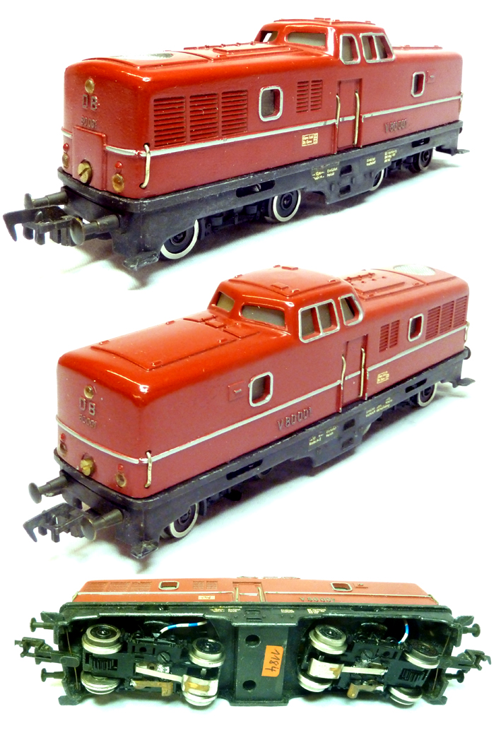

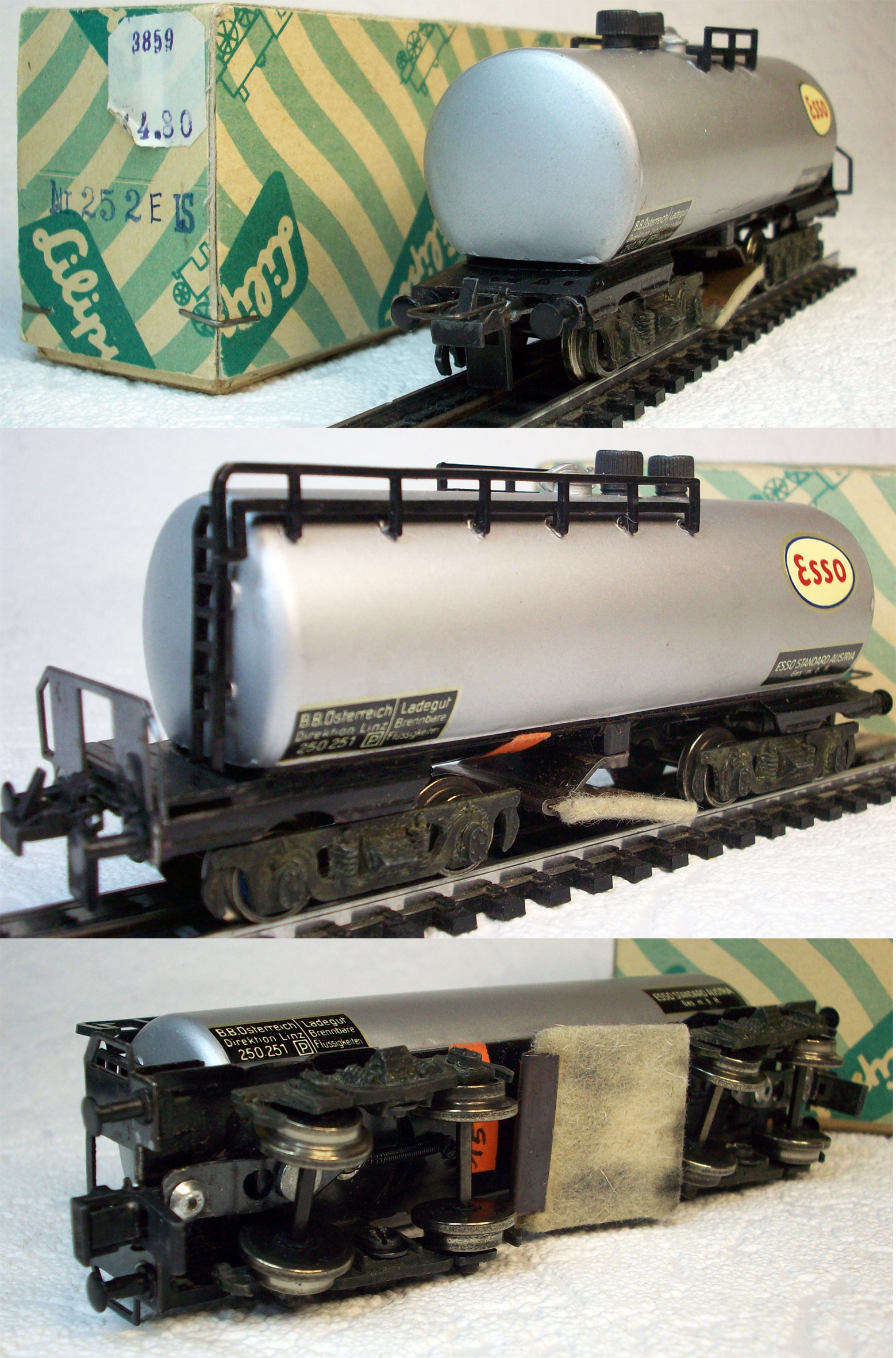

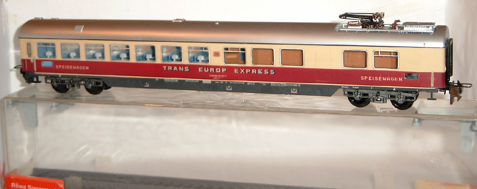

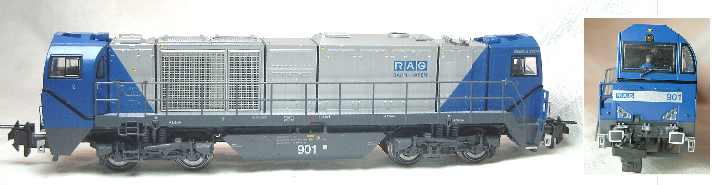

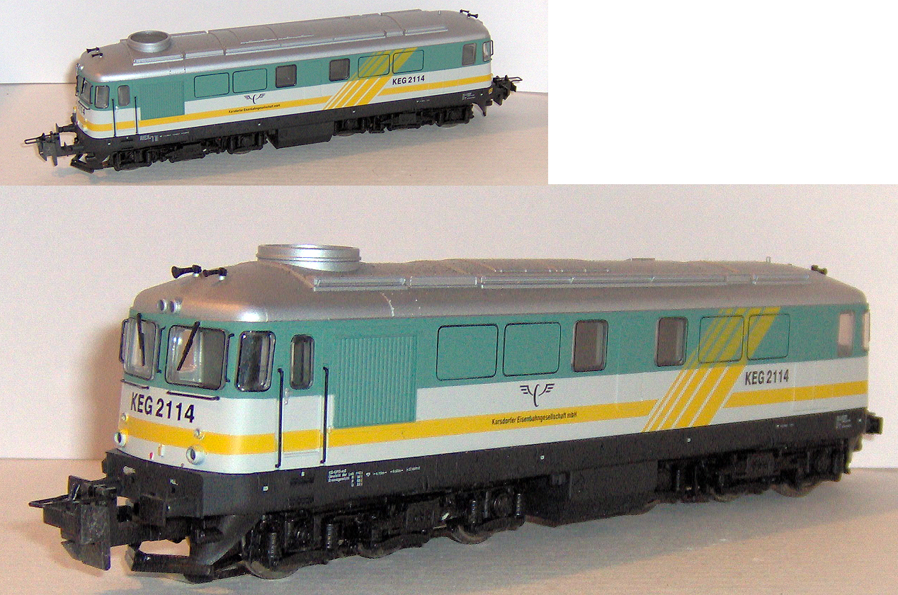

So gibt es andere Hersteller, die in ihrem Programm Modelle (zumeist Loks) für das TRIX EXPRESS-System fest im Angebot hatten. Dazu gehören:
- Ende 50er/Anfangs 60er-Jahre: die Fa. HAG mit dem Rangier-Traktor Te 2/2 (Art Nr. 130) (*)
- Mitte der 60er-Jahre in Kooperation: die Fa. RIVAROSSI (**)
- Mitte der 60er- bis Mitte der 70er-Jahre in Kooperation: die Fa. LILIPUT U.K. (***)
- Ab 2004:
-- Fa. MEHANO mit dem Blue Tiger
-- Fa. GECON mit der rumänischen Diesllok (= schweizerischer Lizenzbau!) für KEG
-- Fa. BRAWA mit dem Triebwagenzug der BR 420 :!: N.B. Hinweis unzutreffend, da leider verwechselt mit BEMO :(
-- Fa. BEMO mit dem Triebwagenzug BR 624/924
-- Fa. NPE mit der "Limburger Zigarre" sowie (vorerst) mit der Rangierlok V45 bzw. Y9100
(*) hier ist anzumerken, dass der Te 2/2 ein "echtes" TRIX EXPRESS-Fahrzeug im HAG-Katalog war, weil er mit einseitig isolierten Radsätzen und dem Mittelschleifer für das 3-Leiter-3-Schienen-System mit Gleichstrom gefertigt war. Bei HAG wurden auch noch die Gotthard-Lok Ae 6/6 (Art. Nr. 120) und der rote Pfeil RAe 2/4 (Art. Nr 100) auf Wunsch für das TRIX EXPRESS-Fahrzeug angeboten. Dabei waren es jedoch Umbauten von Fachhändlern auf Kunden-Anfrage. Oft wurde für das TRIX EXPRESS-System leider auch "vergessen", die Radsätze mit Sumpfreifen und einseitiger Isolation auszuführen, und ein Modell wurde mit Skischleifer und "Gleichstrom"-verträglichem Motor als TRIX EXPRESS-Fahrzeug "verkauft". (Habe selber eine solche Ae 6/6 1961 bekommen, die zwar auf Gleichstrom fährt, aber nicht die korrekten Radsätze hatte. Die Lok ist jetzt aber seit 2008 dank Fähigkeiten und Ideen von anderen TRIX-Enthusiasten auch eine "echte" TRIX EXPRESS-System-Lok!)
(**) Hier hat RIVAROSSI die Loks geliefert und TRIX hat diese "EXPRESS"-fähig gemacht
(***) Hier hat LILIPUT U.K. mit Formen von LILIPUT Austria (Wien) die Lok geliefert und TRIX TRAINS (U.K.) hat die Loks vorerst noch "EXPRESS"-fähig mit Sumpfreifen ausgeliefert. (Später waren die Loks nur noch 2L-Gleichstrom).
Ich meine, die "Not" nach weiteren (TRIX) "EXPRESS"-Modellen ist erst wirklich "akut" geworden, seit das Stammhaus MÄRKLIN, die aufgekaufte Marke "TRIX EXPRESS" hat auslaufen lassen...

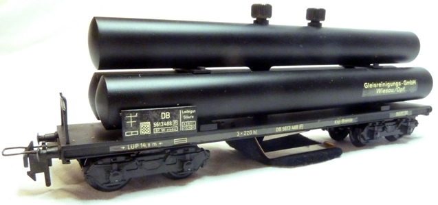

Schnabel Schienenreinigungswagen
GECON 4949210 KEG Lok
Mehano G 2000
Liliput Schienenreinigungswagen
RÖWA 3048

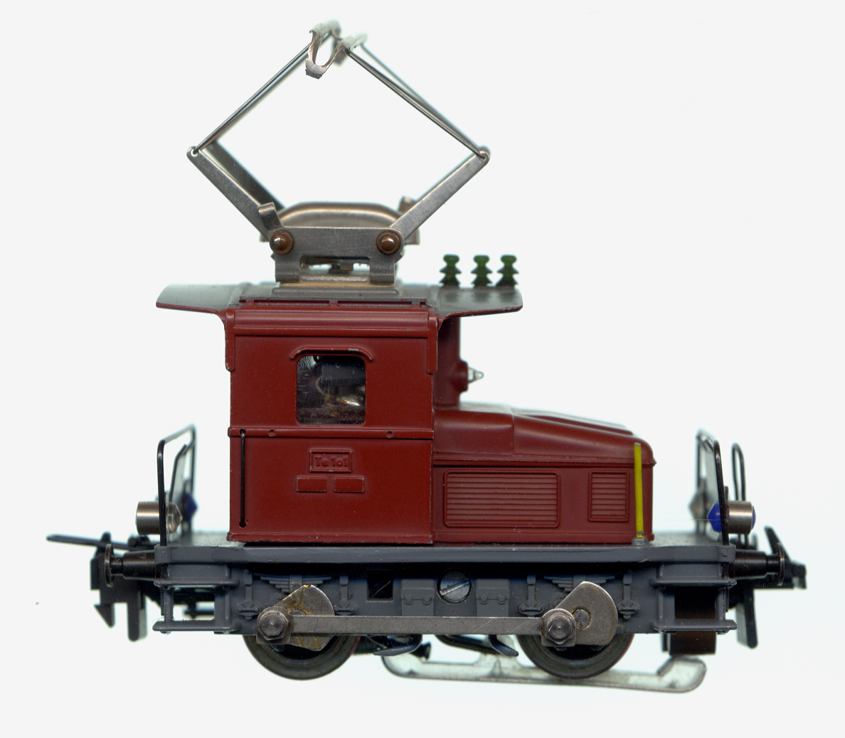

HAG 130.01 Schienentraktor

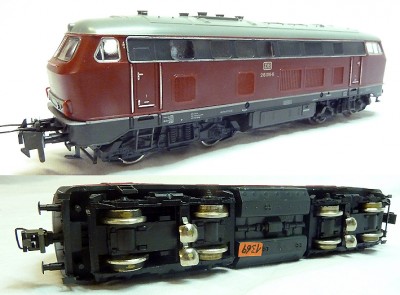

RÖWA 216
HAMO V 160

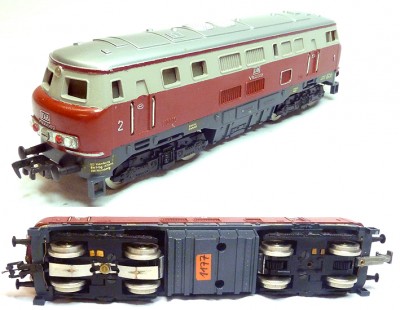

HAMO V 80
