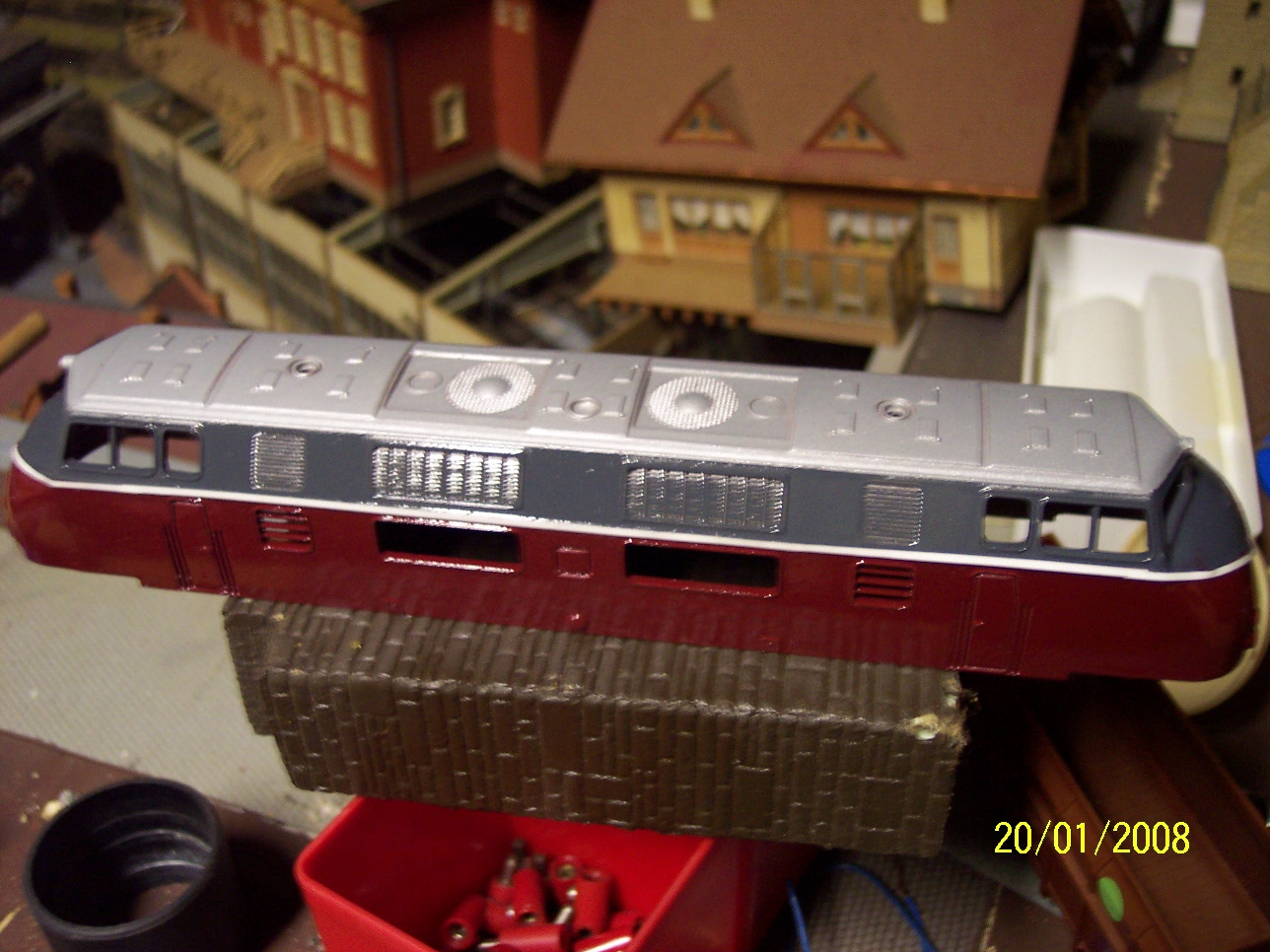

Beitragvon br200 » 07.12.2007, 20:54
guten abend
zur zeit lackiere ich eine t.e. v200 neu.
farben : dubli color acryl
meiner meinung nach passen die ralfarbtoene gut zum
vorbild.
ich habe im moment die zierliene in arbeit.1mm zierlinienband
(sche-- ss arbeit ,mit schreinerhaenden spagetti zu formen.)
wenn das ganze fertig ist werde ich ein bild einstellen.
nach den zierlinien kommt die neue beschriftung,
von andreas nothaft,drauf,anschliessend klarlack.
frage: von duplicolor gibt es nur matt oder hochglanz
lack,was ist besser oder schlechter
gruss an alle br200
guten abend
meine erste selbstlackierde lok v200
die zierlinie besteht aus 1mm selbstklebeband
lack: wie oben beschrieben, 1 mal klarlack,
nach der beschrieftung erfolgt zweite lackierung
gruss br200
