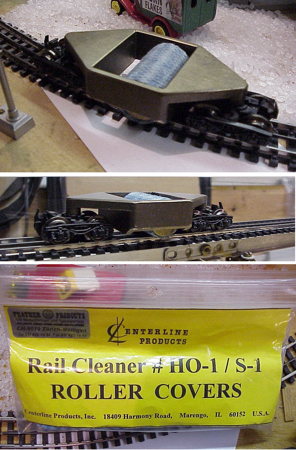

Beitragvon Roman Favero » 31.10.2008, 23:27
Hallo alle Ihr Putzteufel
Da gibts doch noch was recht seltenes und uriges aus den USA, den Rail Cleaner von Centerline.
http://www.centerline-products.com/
Es ist mal eine andere aber durchaus für den täglichen Bedarf ausreichende Möglichkeit. Er sieht sicher nicht ganz vorbildgerecht aus aber damit lassen sich auch Versuche mit verschiedenen Reinigungsmaterialeien machen. So werde ich sicher auch mal Mikrofaser-Tücher oder -Vliese ausprobieren.
Natürlich gibts den nicht als TE aber mit wenig Geschick lässt er sich umbauen. Die schwere Rolle ist übrigens frei in den Rahmen gelegt. Weil die Rolle am Rahmen streift wird sie gebremst und dadurch kommt es zu einem leichten Reiben an den Schienen.
Inzwischen gibt es auch ein Modell welches sich mit irgendwelchen Gehäusen tarnen liesse.
