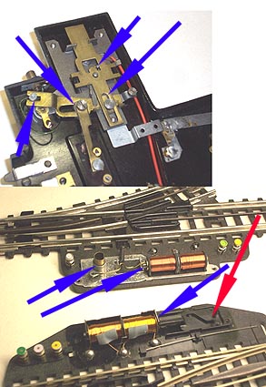

Beitragvon ecki » 16.09.2008, 18:38
"Nun noch ein paar Fragen wegen des Graphits:"
Hallo Bernhard,
Graphit gibt 's in nahezu jedem Baumarkt - meistens abgepackt in den bereits erwähnten "Schließzylinder"- Fläschchen - will sagen: die Fläschchen haben eine dünne kanülenartige Öffnung, durch welche man den Graphitstaub auch in Schließzylinder drücken kann.
Wo anwenden?
Siehe Bild.
Schmierstellen an Weichen.jpg (74.97 KiB) 1312-mal betrachtet
Beitragvon Br01 » 16.09.2008, 18:46
Perfekt!
Besser gehts nicht!
Vielen Dank!!!
