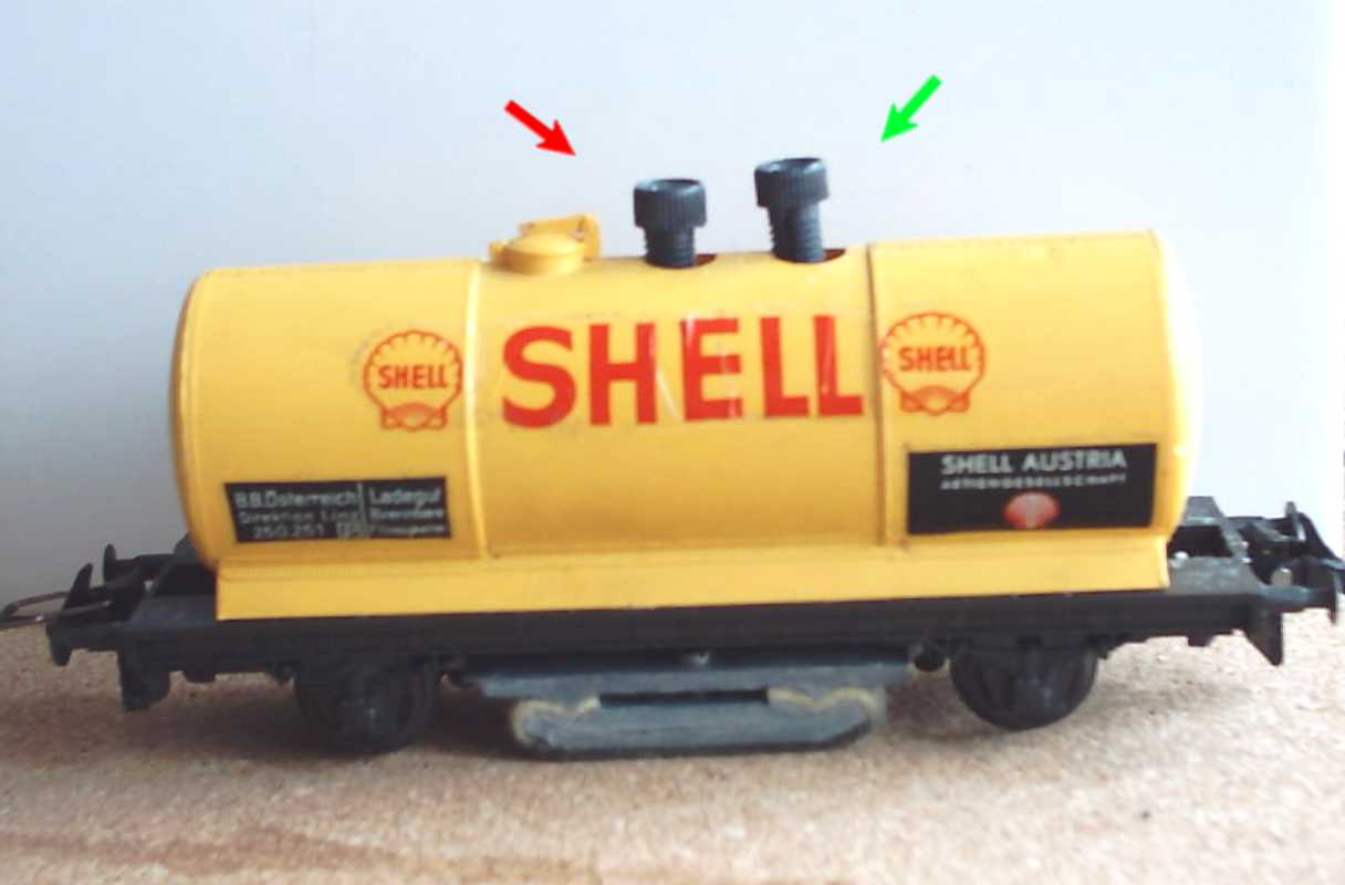

Mir ist die Funktion dieses Schienenreinigungswagens unbekannt:
1.- wofür ist die Schraube links / roter Pfeil ?
2.- wofür ist die Schraube rechts / grüner Pfeil ?
3.- Mit was muß er gefüllt werden ? Geht Spiritus ?

Das ist der Liliput Schienenreinigungswagen. Die linke Schraube kontrolliert die Geschwindigkeit mit der die Reinigungsflussigkeit auslaeuft, die recht ist die Oeffnung zum Fuellen. Ich nehme die Fluessigkeit fuer Feuerzeuge (ich glaube in Deutschland wird es als Waschbenzin verkauft). Alkohol sollte auch gehen.

bin mittlerweile auch Besitzer von so einem Wagen und habe in der ersten Begeisterung die zwei Schrauben ganz herausgedreht. Nun bekomme ich die linke (mit dem roten Pfeil) nicht mehr herein. :(
Gibt es da einen Trick? Oder ist es nun kaputt?

habe das Ding inzwischen zerlegt gehabt und festgetellt, dass die Schraube eher zu lang ist. Das Problem ist, dass ich sie gerade so ein halbe bis dreiviertel Umdrehung hereingedreht bekomme.
Das Dosieren ist dadurch schwierig und es sieht einfach blöd aus, wenn fast das ganze Gewinde oben herausschaut. Auf vielen Fotos habe ich gesehen, dass von der Dosier- und Verschlusschraube nur der Kopf herausschaut.

danke für die Antworten. Aber es sind noch ein paar Fragen offen. Wie war denn Tank abgedichtet. Bei meinem Wagen war es wohl ein Klebstoff oder eine Dichtmasse. Kann es sein, dass sich im Original eine Dichtung zwischen Tank und Deckel befand? Wenn die so 1 - 2 mm dick war, dann würde die Schraube schon viel besser passen.
Oder das Loch für die Aufnahme des Schraubenendes ist nicht tief genug gebohrt worden.

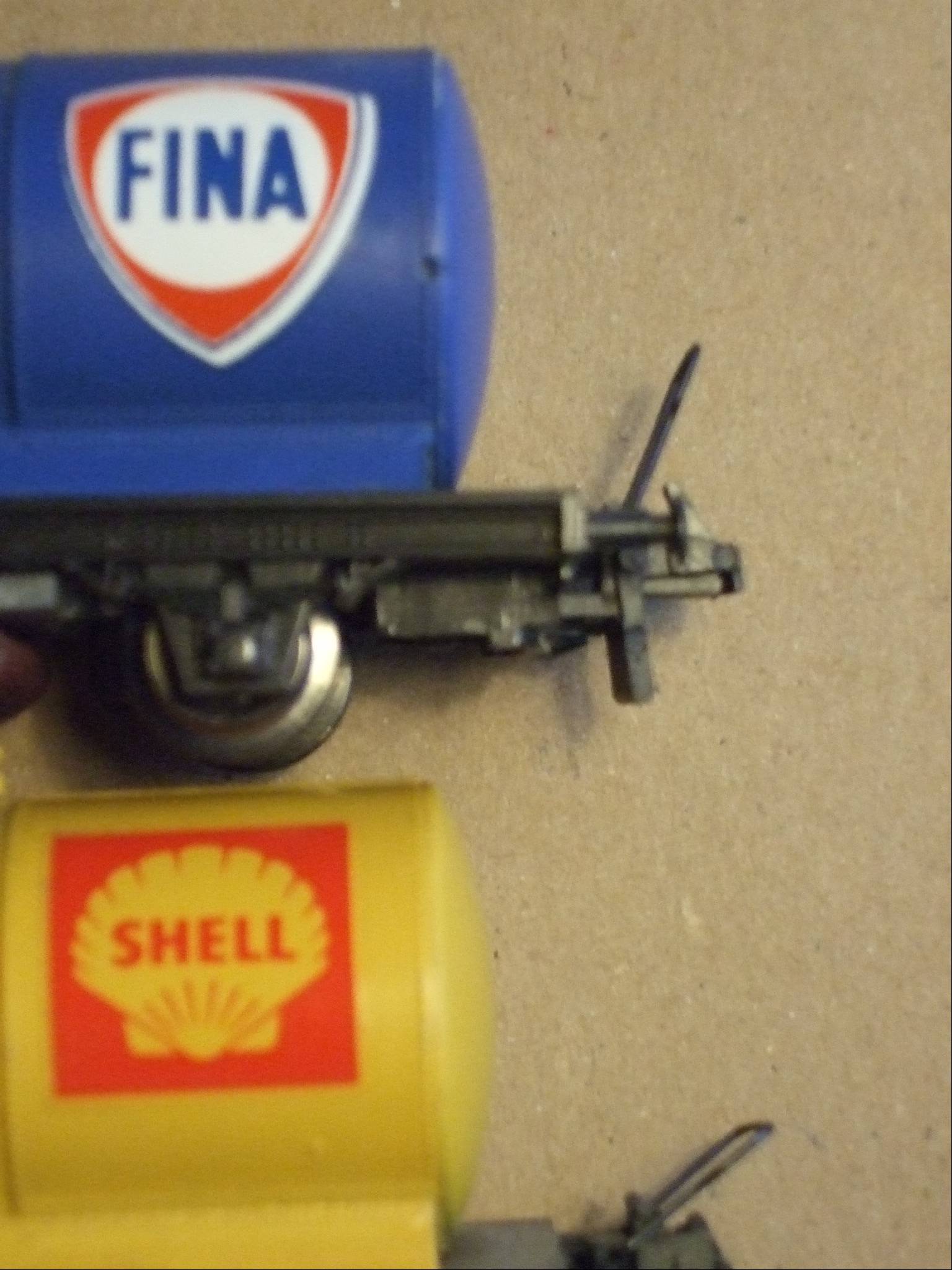

Beitragvon mitwoch » 23.01.2008, 12:34
Ich habe einen mit den Vorrichtungen für die Lampenhalter. Allerdings sind hier keine Abbrüche zu erkennen, so dass es vermutlich auch Übergangsmodelle mit Vorrichtung aber ohne Halter gab.
Bild zeigt die Seite mit Vorrichtung FINA und mit der vermutlich letzteren Ausführung ohne Vorrichtung SHELL

Bei abgenommen Deckel läßt sich meine Schraube gut und vollständig einschrauben. Nur wenn es zusammengesetzt ist, dann ist nach ein 3/4 Umdrehung Schluss. Aber dann kommt auch nichts unten raus, es ist also dicht. Beim Aufdrehen läßt es sich dann nur schwer dosieren, weil die Schraube dann gleich nicht mehr greift. Meine Schraube ist wohl mit linken
Evtl. könnte ich den Deckel etwas höher legen. Da sind noch so 3 - 4 mm Luft, so dass man den Deckel 2 - 3 mm "höher" legen könnte. Dann müsste die Schraube gut in das Gewinde greifen.
