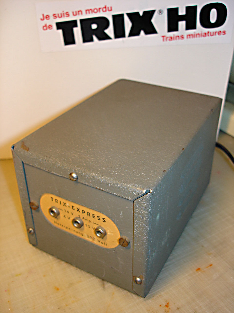

Nachdem aber unser Bastler aber selber die Ohm nachgemessen hat und es auf der Sekundärseite 14V hat sollte nach menschlichem Ermessen alles in Ordnung sein.
Nun zur Messung meines 1947er Trafos.
42/18 Volt Induktionsspannung mit 2/5 uA also Mikroampere = 2 bis 5 tausendstel Milli-Ampere
je nach Steckerlage = 0,002/5 mA oder 0,000002/5 A
Das ist für uns Menschen 0 oder nichts !
gemessen vom Gehäuse auf Erde. Mein Multimeter hat erst auf der untersten Stufe überhaupt leicht ausgeschlagen.
Demnach kann auch 58V absolut problemlos sein, wenn die Ampere sich ebenfalls irgendwo im Nirgendwo befinden.
