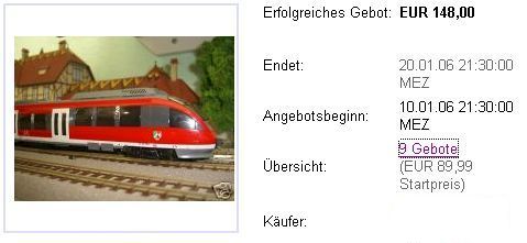

Ich glaube, man kann "Richard" bzw. "richyboy" zum Kauf des Talent gratulieren!
Allerdings ist das immer noch viel Geld für ein gebrauchtes Teil, wenn man bedenkt, dass der Talent für 170,- € neu erhältlich ist - mit Garantie!

ich hatte de Auktion bereits seit dem 12.01 beobachtet, daher viel mir auch sofort dein eingestelltes Bild auf.
Ich habe den Zug mitlerweile hier und bin sehr begeistert. Ist neuwertig, daher bin ich mit dem Preis auch sehr zufrieden.

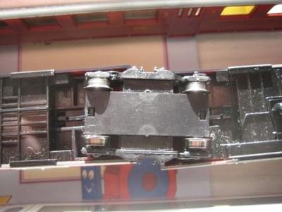

anbei ein Bild eines der beiden mitteleren Drehgestelle des Brawa. Dort sehe ich zumindest von außen keine Schraube. An den beiden aüßeren Drehgestellen gibt es eine solche Schraube.
Das innenmaß zwischen jeweils den beiden Rädern einer Achse beträgt: 14,2 mm
Der Radreifen hat einen Durchmesser von: ca 9mm
Die Lauffläche der Reifen beträgt: ca. 7,1 mm
Hoffe dashilft weiter.

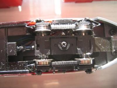

Beitragvon richyboy » 29.01.2006, 16:39
Und hier eines der äußeren Drehgestelle.
Dort gibt es eine Verbindungsschraube.
