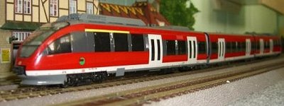

ich glaube zwar, dass die meisten von euch eher Umbauerfahrungen von Modellen der Epochen 1 und 2 besitzen - trotzdem die Frage:
Hat jemand Erfahrungen im Umbau eines "Talent" von Brawa ?
Würde mich brennend interessieren, ob sowas möglich ist !
Roland

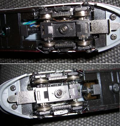

Beitragvon RoGer » 19.01.2006, 20:54
hier sind die Bilder der Drehgestelle von unten. Ich hab sie mir zuschicken lassen.
Was sagen die Fachmänner ??

Beitragvon noels » 19.01.2006, 22:54

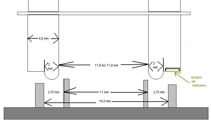

... nicht ganz so hastig, miximaxi. Es stimmt, der Platz reicht. Aber mit dem einfachen Aufziehen von Ringen ist es nicht getan. Damit von Anfang an und dauerhaft Freude damit aufkommt, darf das Spurinnenmaß von 11,9 mm nicht überschritten werden. Sonst klingt es unschön auf den Weichen. Der Spurkranz sollte nicht über das Zahnrad ragen. Es müßte also weiter herauf gepreßt werden. Damit das geht, muß eventuell der Rahmen dahinter etwas geschwächt werden. Das geht elegant mit einem Zapfensenker, oder zur Not auch mit einem Fräskopf auf dem Dremel. Das ganze klappt leicht, wenn die Zahnräder nicht mit der Achse gegossen sind. Beispiel: Märklin preßt meistens die Zahnräder separat auf die Achse, beim VT11.5 waren aber Achse und Zahnrad ein Stück. Dann muß man eine lehre Achse und ein einzelnes Zahnrad besorgen.
Es kann sein, daß die Haftreifen so liegen, daß nicht beide gleichzeitig auf die Schienen kommen. Das war beispielsweise bei der letzten E03 aus dem Helvetiaset so. Dann taumelt das Fahrzeug wie ein Lämmerschwanz, da die Haftreifen meist etwas dicker sind, als die Lauffläche, günstigstenfalls leidet nur die Zugkraft. Abhilfe schafft ein etwas breiterer Einstich auf dem Rad, so daß ein breiterer Haftreifen, wie er bei TE Standart ist, montiert werden kann.
Das sind die Dinge, die auch einige professionelle Umbauer außer Acht lassen, weil es billiger ist. Wer einmal nach OS kommt, sollte die Firma Fricke besuchen. Dort kann man sich ansehen, worauf es ankommt. Die haben mir das auch bei der E03 gerichtet. Seitdem liegt die einwandfrei auf dem Gleis.
Falls Peter Heß den passenden Ring nicht haben sollte: Bernd Tauert fertigt diese Ringe für jedes Radmaß. Er braucht dann nur ein Rad als Muster. Am Ende nicht vergessen, den Ring an einer Stelle innen mit dem Rad zu verlöten.
Es kann also sein, daß es ganz einfach geht, zumindest sollte man aber die genannten Punkte prüfen

@noels
Warum sollten die Hess-Ringe die Zahnräder nicht überragen,
wenn doch genug Platz ist ?
@minimaxi
Auf die Einhaltung der Spurkranzhöhe zu achten, scheint mir auch ganz wichtig. Ich habe einen Umbau, der in den Kreuzungsweichen "hoppelt". War mit neu, dass es unterschiedliche Ring-Maße gibt.
FAZIT: "Erst nachher ist man klüger!"
Roland

Beitragvon noels » 20.01.2006, 14:41
Hallo Roland,
"Warum sollten die Hess-Ringe die Zahnräder nicht überragen,
wenn doch genug Platz ist ? "
Wenn die Reifen über die Zahnkränze ragen, greifen diese logischerweise im nächsten Zahnrad nicht mehr in voller Flankenbreite. Die ganze Achse wird, soweit es das Spiel in ihrer Lagerung erlaubt, etwas auf diese Seite gezogen. Das geht zwar lange gut, aber ein erhöhter Verschleiß ist so auch unvermeidbar. Gerade bei einem solchen Zug sieht man es auch, daß der Triebkopf etwas "aus der Spur" läuft. Ich habe mir das einmal bei der Firma Fricke angesehen. Die hatten einen ICE da, den ein "Kollege" auf diese Weise billig umgerüstet hatte. Beim ICE kam noch dazu, daß der Ring natürlich auch auf dem nächsten Zahnrad geschliffen hat, besonders bei Kurvenfahrt, wenn die Achsen sich seitlich bewegen wollen. Fricke mußte das dann nacharbeiten.
Aber sieh dir das erst mal genau an und nimm die Schieblehre zur Hilfe. Auf dem Bild sieht es fast aus, als hätte Brawa schon an Trix- Räder gedacht. Mit meinem Beitrag wollte ich nicht sagen, daß es so aufwendig sein muß, nur daß es besser ist, vorher genau zu prüfen, bevor man einen Weg geht, der dann doch nicht wie gewünscht zum Ziel führt.
"Auf die Einhaltung der Spurkranzhöhe zu achten, scheint mir auch ganz wichtig. Ich habe einen Umbau, der in den Kreuzungsweichen "hoppelt". War mit neu, dass es unterschiedliche Ring-Maße gibt. "
Bei Drehgestellen, oder Lokrahmen, die drei Achsen, oder mehr haben, fällt das dann nicht mehr auf, weil dann das Rad mit dem zu niedrigen Spurkranz über diese "Untiefe" hinweg schwebt, getragen von den anderen Achsen, die sich noch auf dem Gleis befinden. Das Hoppeln kann auch daher rühren, daß die innere Spurweite nicht stimmt. Sie sollte zwischen 11,6 und 11,9 mm liegen. Das würde ich immer als erstes prüfen. Das hatte ich mal mit einer BR74 von Raymond Peters. 0,2 mm zuviel reichten, um die Lok hoppeln und poltern zu lassen. Nach der Korrektur war das weg.
MfG

Beitragvon RoGer » 20.01.2006, 19:08
Vielen Dank nochmals für den Expertenrat!!!
Dass die Ringe nicht über die Zahnräder ragen dürfen, leuchtet (jetzt) natürlich ein. Ich denke auch, dass der Platz - nach den Bildern zu urteilen - eigentlich reichen müsste.
Mein Entschluss steht hiermit also fest - ich probier's. Wenn's soweit ist, werde ich berichten.

Was ich ehrlich gesagt noch nicht verstehe:
...Es kann sein, daß die Haftreifen so liegen, daß nicht beide gleichzeitig auf die Schienen kommen. [...] Dann taumelt das Fahrzeug wie ein Lämmerschwanz, da die Haftreifen meist etwas dicker sind, als die Lauffläche, günstigstenfalls leidet nur die Zugkraft. Abhilfe schafft ein etwas breiterer Einstich [?] auf dem Rad, so daß ein breiterer Haftreifen, wie er bei TE Standart ist, montiert werden kann.
Liegt das an einer (falschen) Spurweite ? Was heißt "Einstich" ?
Roland

Beitragvon Georg » 20.01.2006, 19:39
Die Maße des Trix-Radsatzes wurden oben schon genannt. Zur Verdeutlichung hier eine Zeichnung, wie die Verhältnisse in einer Weiche sind.
Dabei wurde absichtllich die rechte Radscheibe so gezeichntet, wie sie in einer Rechtsweiche am rechten Radlenker anläuft. Dann darf aber der Spurkranz der linken Radscheibe nicht gegen das ganz links gezeichnete Schienenprofil stoßen. Sonst klettert der Radsatz nach der Herzstücklücke auf das Herzstück auf und es kommt zur Entgleisung.
Wie man sieht, kommt es nicht auf den Zentelmillimeter an.
Aber Grenzen gibt es trotzdem.
