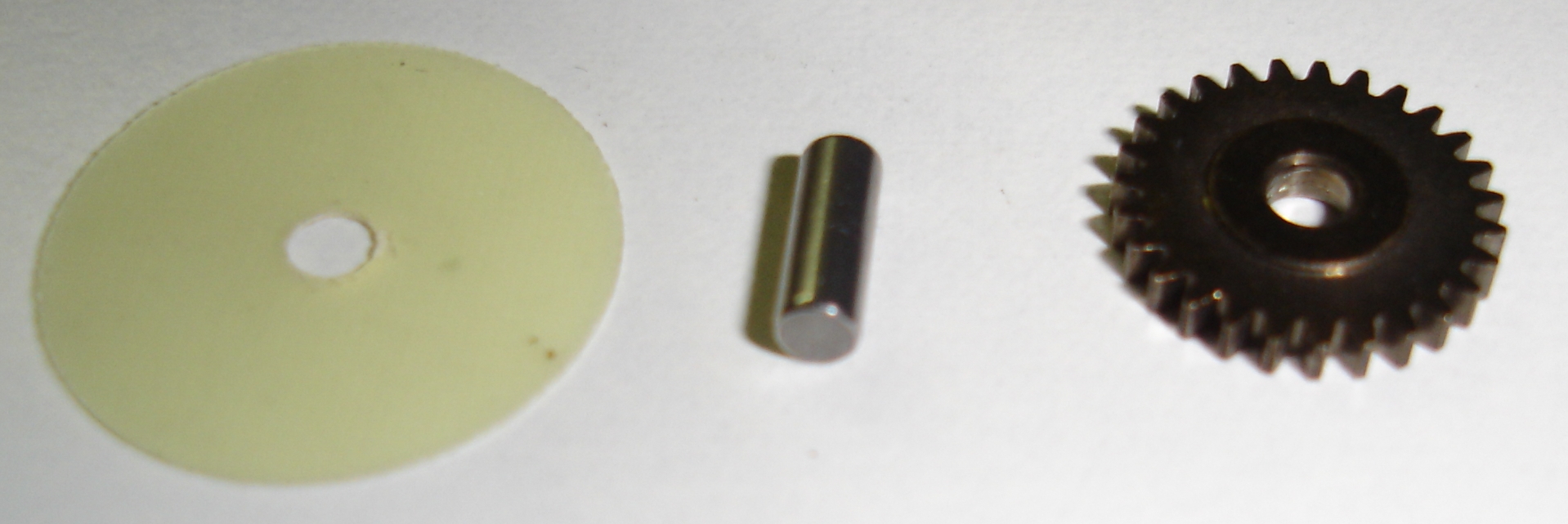

Zur Reparatur der V 16/140 gibt es noch eine weitere Möglichkeit. Ich habe noch Zahnräder mit 27 Zähnen ( 262810 nicht mehr lieferbar) mit Bohrung 2,5 mm 1,75 mm dick. Dazu den passenden Bolzen 200030 mit 2,46 mm. Bohrung im Lokrahmen aufbohren, Bolzen einpressen. Zur Isolierung auf das Treibrad eine Isolierscheibe 0,2 mm kleben. Bei Interesse PN.
