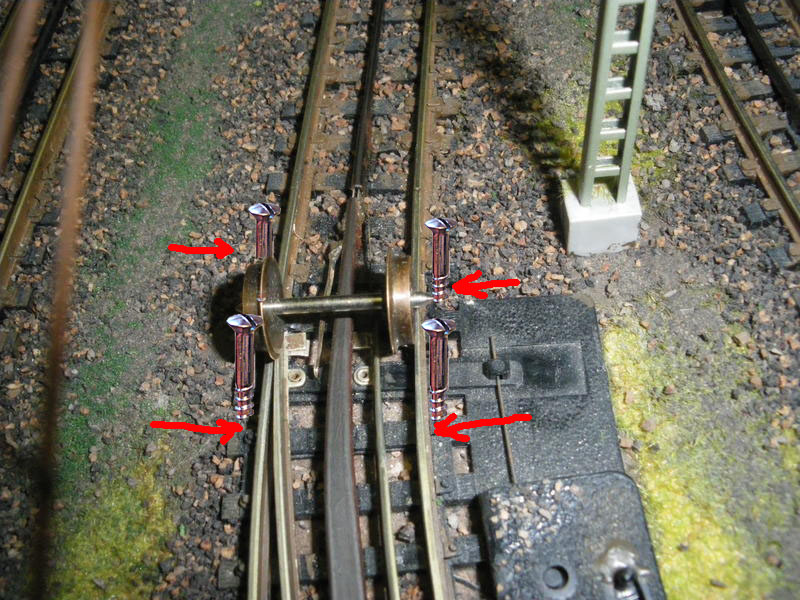

Die üblichen International-Radsätze haben ein Außenmaß von ca. 20,0 mm.
Hiermit kommt es im Bereich der Schienen-Aussparungen bzw. Anlageflächen der Zungen zum Herunterfallen eines Rades. Normalerweise nur im Innenbogen mit dem inneren Rad.
Wenn eine International-Lok auf Express umgebaut wird, bleibt ja das Außenmaß auch mit den nach innen verstärkten Spurkränzen normalerweise erhalten.
Das führt dazu, dass es immer wieder Umbau-Modelle gibt, bei denen ein Vorläufer, 1. Kuppelradsatz, mittlere Tenderradsätze, Drehgestellradsatz oder welcher auch immer "hineinfällt" und entgleist.
Abhilfe ist, mittels einem eher auf der unteren Toleranz 19,8...19,9 mm ausgewählten oder eingestellten Radsatz die Schienen genau so im Abstand "einzustellen", dass der Radsatz -wenn ganz zur Außenseite geschoben- gerade eben mit dem inneren Rad nicht mehr hineinfällt.
Ich habe den Problembereich hier im Bild mit schon präparierter Weiche einmal dargestellt; mit einem üblichen Radsatzaußenmaß von 19,9 mm.
Man erkennt, dass mit der Änderung das Rad innen auf "der letzten Rille" nun gerade noch getragen wird, aber es geht.
Hier noch mit dem bekannten Liliput-Umrüstradsatz (ebenfalls mit 19,9 mm), der mit seiner Außengeometrie sich exakt gleich verhält (die nötige Anpassung der Weichen-Radlenker zum Betrieb mit dem Liliput-Radsatz ist ein anderes Thema):
Leider weiß ich nach so langer Zeit der Weichenpräparation nicht mehr, ob ich die Außen- oder die Innenschiene verschoben habe. und eine originale Neue zum Vergleich liegt mir nicht vor.
Ich meine aber, es mußte mehr die Innenschiene sein, die ich in dem Bereich also nach außen vertrimmt habe. Nur so viel wie gerade so nötig, damit es keine anderen Probleme gibt.
Notfalls mit etwas Kleineisenbearbeitung für die bessere Verschiebbarkeit, dann wurde in der richtigen Position die Schiene im Schwellen-/Kleineisenbereich verklebt. Alles vor dem Anlageneinbau; hinterher ist natürlich alles schwieriger.
