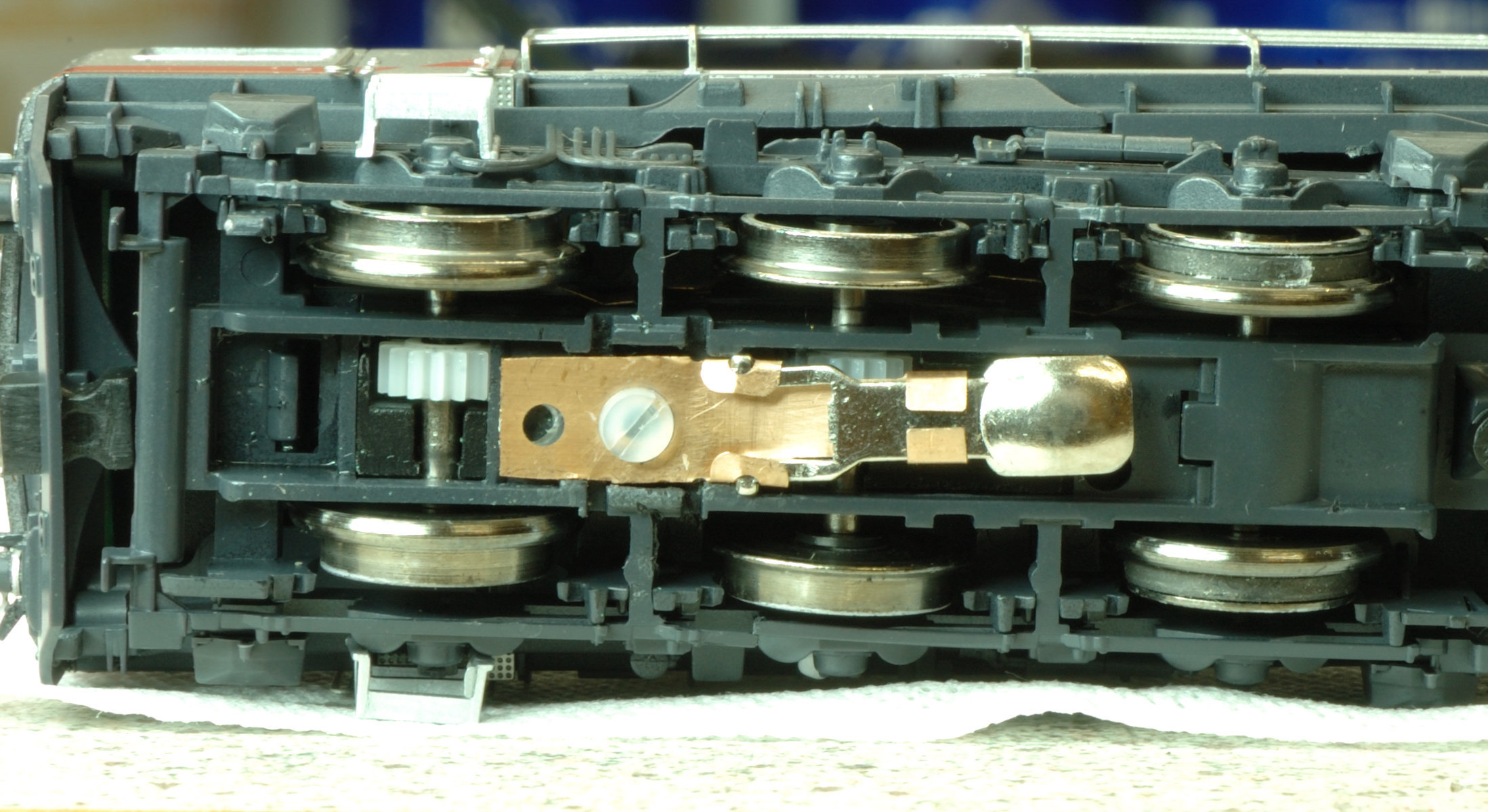

da mich die Befestigung der Originalschleifer immer wieder genervt hat, habe ich diese kurzerhand durch Märklinschleifer ersetzt. Seit dem läuft der Tiger wieder wie ein wirklicher Tiger....

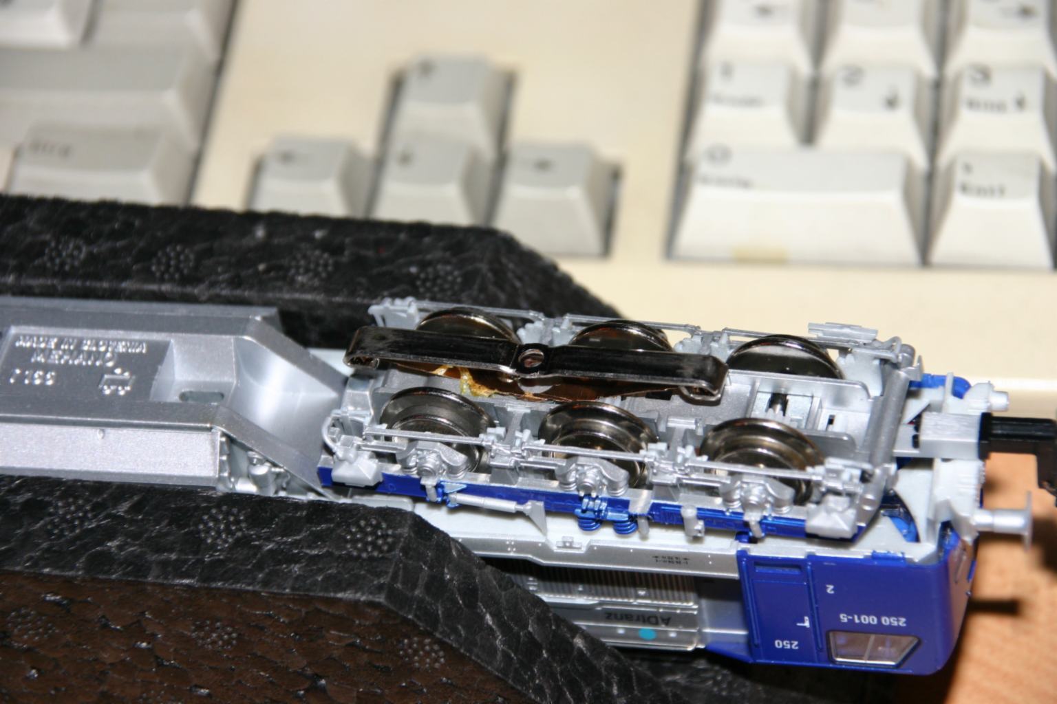

Beitragvon otto4711 » 23.06.2010, 16:26
habe kürzlich erst den Wunsch nach Fotos gesehen.
Wer mag, kann aus den Plastikresten auch noch einen "Deckel" für das offene Zahnrad machen, aber Schmutz setz sich sowieso darein.
Der Schleifer ist wieder ein Märklin-Teil und ohne das Pertinaxunterteil geklebt. Hält jetzt schon etliche 1.000 Modellbahn-km.
Otto

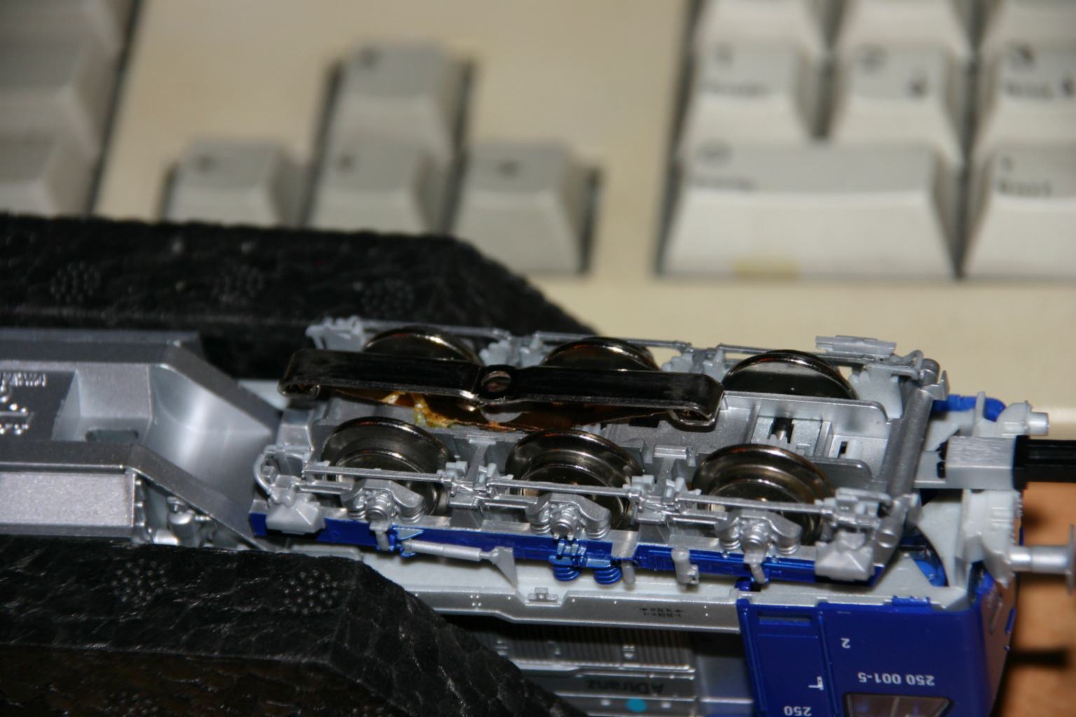

Beitragvon Peter Tümmel » 26.07.2012, 18:36
Hallo Expressler,
ich habe das Problem beim blue Tiger, dass, wenn ich die Original-AC-Schleifer von Mehano verwende, bei Bogenweichen der erste Radsatz entgleist. Die Spur ist auf 11,8mm eingestellt. Daran liegt es nicht. Ich habe die Vermutung, dass die Schleifer zu weit nach vorne stehen.
Hat jemand einen Tipp parat?
Siehe Bild im Anhang
Original-Mahano-Schleifer für 3-L-Wechselstrom

Beitragvon otto4711 » 26.07.2012, 21:06
schau Dir bitte mal mein Foto weiter oben an. Ich habe den Schleifer weiter zur Mitte der Lok gelegt + inzwischen habe ich beide Drehgestelle so umgebaut und es läuft tadellos.
Gruß Otto

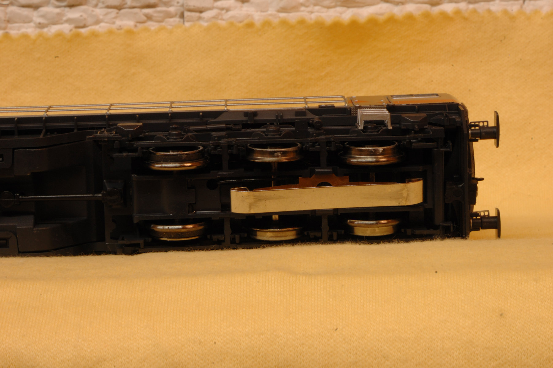

Beitragvon Peter Tümmel » 27.07.2012, 15:30
So, nun habe ich den Abstand der Mittelachsen nachgemessen. Dieser beträgt 14,4mm. Jetzt werde ich die Achsen noch mal ausbauen und auf das von Thorsten angegebene Maß einstellen.

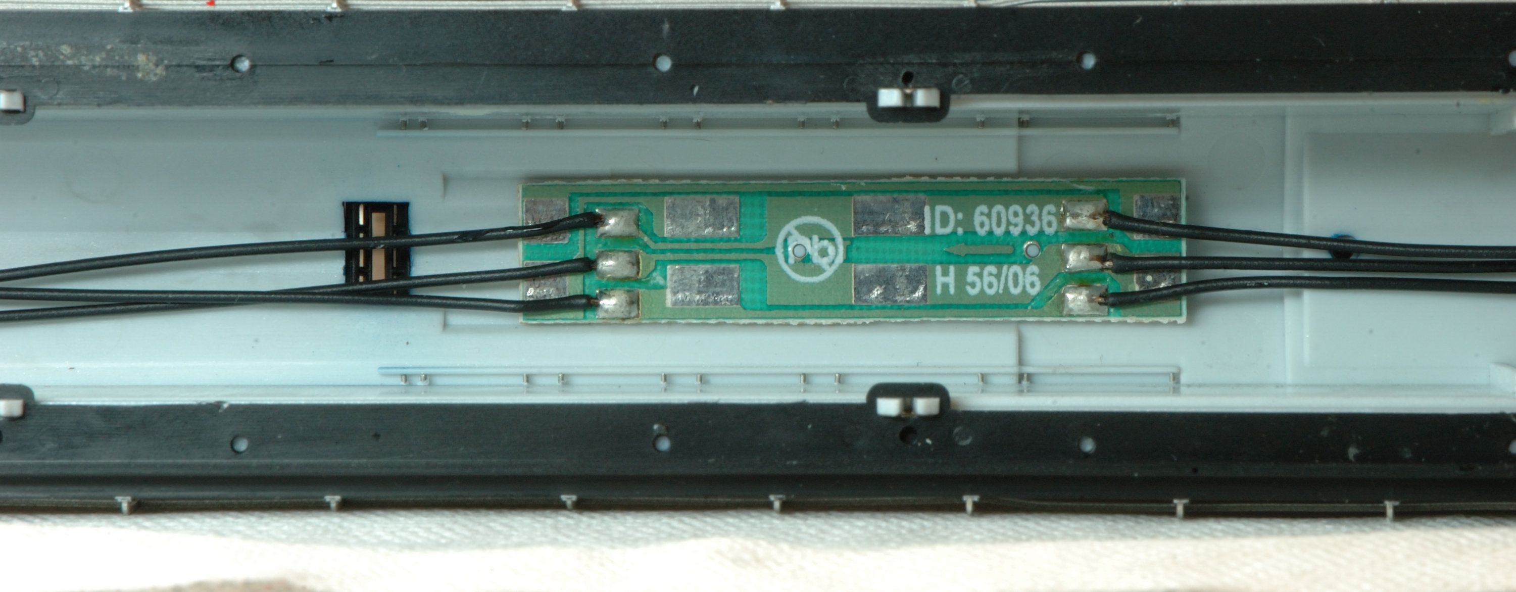

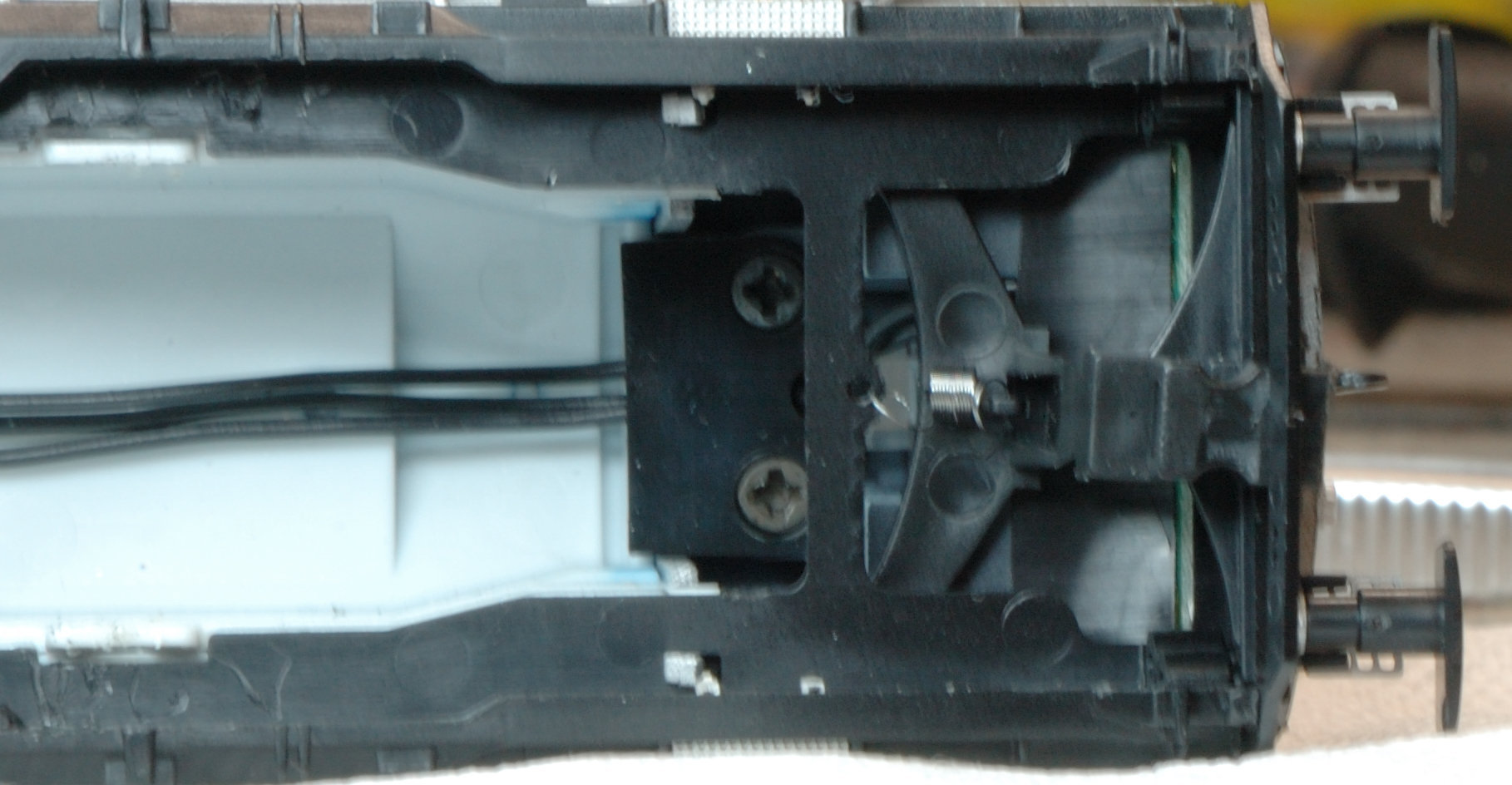

Übrigens gibt es bei den neueren Blue Tiger 2 Änderungen gegenüber den älteren Modellen.
Zum Einen gibt es die Lichtleiter nicht mehr, diese wurden durch eine Platine ersetzt. Und zum Anderen ist die Deichsel geändert worden. Hier ist jetzt eine Feder eingebaut welche die Deichsel wieder in die Mitte zieht. Siehe Bilder.
Ton Jongen-Schleifer montiert

Platine anstelle Lichtleiter

Deichsel mit Feder

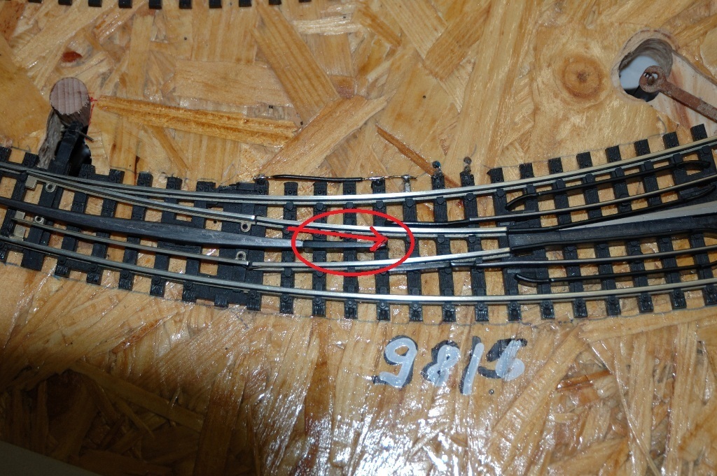

das was du schreibst, habe ich auch schon beobachtet. Besonders das Argument, dass Internationalräder auf der Lauffläche schmaler sind als TE-Räder. Deshalb habe ich für mich entschieden, das Innenmaß auf 12,00 - 12,2 mm einzustellen. Aber das wir nicht der Grund warum das Drehgestell in Bogenweichen aus der Spur gehoben wurde. Mittlerweile habe ich den Übeltäter ausgemacht. Es ist der Original-3-Leiter-Schleifer für Wechselstrom. Dieser ist zum Einen ziemlich schmal und zum Anderen stehen die vordere und hintere Kante in eingebautem Zustand ziemlich weit nach unten. Nun kommt es dazu dass diese vordere Kante entweder in der Bogenweiche (siehe markierte Stelle im Bild) aufläuft, bzw. zwischen Kunststoff (Mittelleiter) und rechtem Aussenleiter eintaucht.
Abhilfe schaffte hier letztendlich das Verformen des Schleifers im vorderen Bereich in dem ich den Anpressdruck des Messingbleches verringerte. Dies hat zur Folge dass der Schleifer jeweils zur Kupplung hin nicht soweit nach unten steht und somit im flacheren Winkel über die im Foto markierte Stelle der Bogenweiche gleitet. Eventuell würde es auch helfen das Kunststoffstück der Bogenweiche etwas anzuschrägen.
Übrigens habe ich dieses Phänomen nur bei Bogenweichen festgestellt und da nur im Radius 2.
Dank an alle die mir mit Rat und Tat zur Seite standen.
