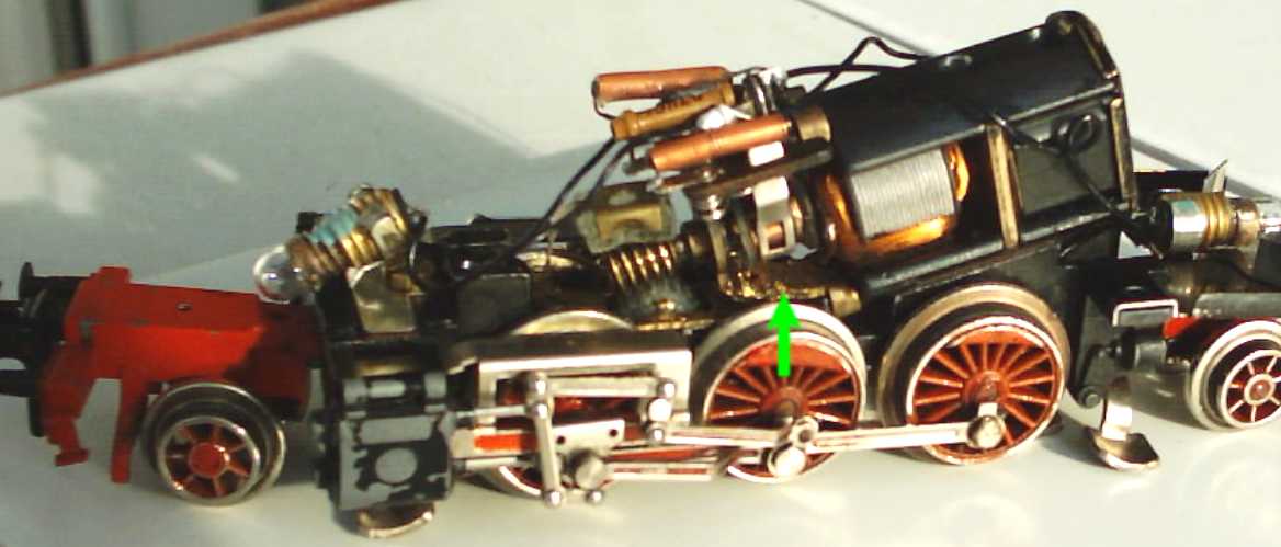

Hallo zusammen !
Bisher konnte ich mit Eurer Hilfe alle Schwierigkeiten mit der TRIX vom feinsten lösen.
Jetzt komme ich mit einer Sache, die es wieder in sich hat.
Es gibt hier folgende Probleme:
1.- Das Zahnrad (Version mit den vielen Zähnen) ist defekt. Es muß ausgetauscht werden.
2.- Der Befestigungswinkel des Motorblocks (im Bild gekennzeichnet durch den grünen Pfeil) ist verzogen, fast schon etwas wellig. Er sitzt jedenfalls nicht mehr im richtigen Winkel auf dem Zahnrad:
Ich habe jetzt bitte diese Fragen:
- wo kann ich das Zahnrad herbekommen ? In den Ersatzteillisten finde ich es nicht mehr.
- Was meint Ihr zum verdrehten Ansitzwinkel des Motorblockes ? Kann man es wagen, den Befestigungswinkel nach Gefühl und Augenmaß wieder in seine Position zu biegen, nachdem man das neue Zahnrad eingesetzt hat ?
- Oder führen auch geringfügig falsche Ansatzpositionen von der Schnecke zum Zahnrad immer zu Komplikationen ?
Sollte also ein komplett neuer Motor eingebaut werden ?
Vielen Dank !!!!!
Besten Gruß
Mattes

Beitragvon noels » 16.02.2007, 18:25
die genannte Ersatzteilnummer ist für das grobe Schneckenrad, die für das feine wäre 43220108 - nicht mehr lieferbar.
Beitragvon Sandro Coletta » 16.02.2007, 19:16
Hallo Mattes,
ich empfehle Dir einen Mabuchi-Motor von Heiko Mehnert ( "noels" ) einzubauen. Dieser verfügt sogar über eine kleine Schwungmasse. Die Laufeigenschaften sind ggü. dem alten Permamotor wesentlich besser. Falls Du das (widererwarten!) nicht möchtest, kannst Du meinen alten Motor samt Zahnrad haben, da ich den Umbau durchgeführt habe. Melde Dich ggf. einfach per PN.

Beitragvon Nachtkappe » 17.02.2007, 11:28
Hallo zusammen !
Erst mal wieder 1000 Dank für Eure Hilfe ! Wirklich einmalig, ich muß es immer wieder sagen .....
Kurz zum Hintergrund: habe nach Jahrzehnten die Anlage wieder zum Leben erweckt. Als - damals, bevor ich dieses Forum kannte - Anfänger ist mir dann ein folgenschwerer Fehler unterlaufen. Ich hatte das Achslager abgeschraubt, geölt und dann wieder zusammengeschraubt. Dabei wurde aber nicht auf die genaue Position der Achsen / Räder geachtet. Das lag alles nicht so, wie es sein muß. Wenn man den "Deckel" dann wieder aufschraubt, wird die Schieflage natürlich weiter an das Zahnrad gegeben und dieses wird - durch den Druck beim Anschrauben - gegen die Metallschnecke des Motors gepresst. Dadurch sind Rillen des Zahnrades deformiert wiorden. Ich habe dann in totaler Panik versucht irgendwie den Motorblock wegzubiegen .....
Das ist passiert, weil ich Heiko Mehnert`s grandiose Rep.-Anleitung nicht kannte.
Soweit zur Historie.

aber klar, die Kohlebürste fehlt. Das ist natürlich eine super Beobachtung. Danke, daß Du so genau auf das Bild gesehen hast. Bitte in dem Zusammenhang mal diese Frage: wofür dient die Kohlebürste ?
Klasse auch der Hinweis auf Ebay. Genau das muß es sein ! Ich werde den Motor mit austauschen.

Beitragvon TE lebt » 17.02.2007, 13:16
Hallo Mattes,
falls Deine Frage nach dem Zweck der Kohlebürste ernst gemeint sein sollte, hier die Antwort.
Zunächst einmal, die Dinger sind heute kaum mehr aus Kohle, sondern aus einer elektrisch gut leitenden Metallverbindung. Sie haben die Aufgabe, den Strom in die Wicklungen des Motorankers zu bringen. Dieser dreht sich ja, und daher ist eine "schleifende Verbindung" nötig. Wenn er dann dort durchfließt, dreht sich der Motor.
Falls Du mehr wissen möchtest, schau mal hier: http://de.wikipedia.org/wiki/Gleichstrommotor#Permanenterregte_Gleichstrommaschine

Ich hatte die Lok so wie sie auf dem Bild zu sehen ist mal eine Runde drehen lassen. Es ging, aber sehr langsam und auch sehr ruckig. Die Umfassung der im Bild zu sehenden fehlenden Kohlebürste hat hierbei direkt an der Wicklung aufgelegen. Das ist ja dann auch nicht gut. Also brauche ich noch das "Bürstchen". Kannst Du mir bitte sagen, wo ich das bekomme ?

Noch ein Hinweis zu den Kohlebuersten. Diese sind, soweit ich es weiss, bei den alten Permamotoren alle identisch. Nur ist bei aelteren Maschinen die Buerstenaufhaengung nicht die stabilste, und kann brechen, wenn Du sie nicht sanft behandelst. Das ist mir bei zweien passiert, als ich die Loks digitalfest machte. Das Betreiben der Lok ohne Buersten ist keine gute Idee. Die Andruckfeder wird in Nullzeit den Kollektor des Motors zerkratzen. Ton hat diese Buersten. Wenn Du welche bestellst, stelle eine Liste der benoetigten Ersatzteile zusammen, dann relativiert sich das Porto.
Ich wuerde einen Satz Kohlen fuer jede Deiner Loks bestellen, und ausserdem wenigstens einen Satz Schleifer. Ich habe Schleifer sowohl bei Ton als auch bei Ecki gefunden.
