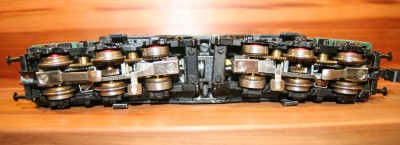

Beitragvon Mechanik-Freak » 13.02.2009, 17:42
ich habe kürzlich in der Bucht eine E94 erstanden, auf allen 6 Achsen angetrieben, die mittleren Achsen ohne Spurkränze. Auch bei der Lok sind keine Haftreifen vorhanden.
Bevor ich die Drehgestelle nun auseinanderbaue...
Kann jemand an dem eingestellten Bild erkennen, ob es sich um die Version mit den schon weiter oben beschriebenen 7-teiligen Radscheiben handelt?
Mal abgesehen davon, daß eine Kupplung fehlt ist die Lok nämlich noch in einem recht guten Zustand.
