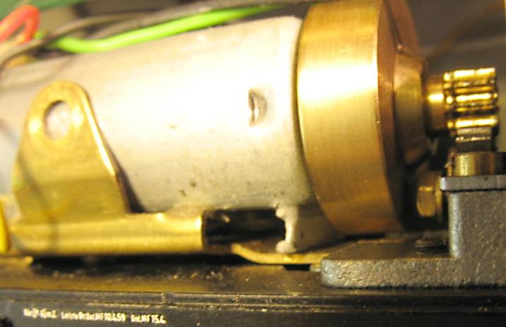

Beitragvon noels » 25.12.2006, 18:42
Hallo Günther,
da gibt es zwei Möglichkeiten:
1) Man müßte die Schnecken und Schneckenräder in den Drehgestellen auswechseln. Trix verwendet in den Drehgestellen solche mit Modul 0,4 und 4- gängiger Schnecke. Das heißt, die Schnecke hat vier, ineinander liegende Windungen. In BR24, 64, BR80 und V36 findet man bei den älteren Modellen eine zweigängige Schnecke, mit dazugehörigem Schneckenrad. Das würde eine Halbierung der Untersetzung bedeuten. Diese sind als Ersatzteil nicht mehr lieferbar. Blind BR80 zu kaufen, um diese auszuschlachten, kann aber nach hinten los gehen, weil man später Getriebe mit Modul 0,8 verwendet hat. Erwischt man diese, hat man Pech gehabt. Der Umbau ist nicht ganz ohne und erfordert zumindest einen guten Abzieher. Beim Aufpressen kann man leicht die Schneckenwelle verbiegen. Diesen Umbau habe ich schon bei BR 01 gemacht. Es funktioniert. Aber mir sind die Loks dann unter Last zu langsam, auch wenn sie eine bärige Zugkraft entwickeln. Es mag sein, daß man die maßstäblichen 90 km/h etwa erreicht. Optisch wirkt das aber zu langsam. Dem Permamotor tut es sicherlich auch nicht gut, wenn er ständig mit Höchstdrehzahl läuft.
2) Man kann statt der 11 Zähne auf dem Motor ein Ritzel mit 9 Zähnen montieren. Die 20 % sind aber nicht so umwerfend, weil der Permamotor "unten herum" sehr rauh läuft. Auch wenn es jetzt sehr nach Eigenwerbung klingt: Mit dem Ritzel würde ich einen Mabuchi mit Schwungmasse einbauen. Dann hat man einen weit nach unten geöffneten Regelbereich. Die Lok läuft sehr weich auch bei etwa Fahrradgeschwindigkeit. Außerdem schont die Pufferung durch die Schwungmasse die Getriebeteile. Dieser Umbau ist relativ simpel. Man greift nicht so tief in die Technik ein. Fräsen, oder Sägen ist nicht nötig. Das sieht dann so aus, wie auf dem angehängten Bild.

Heiko MehnertBild
