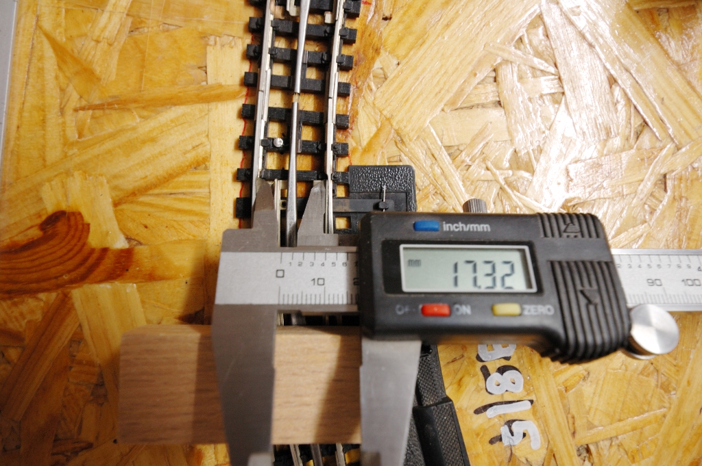

Schienenanschluß an der Antriebsseite:
Auch unabhängig von der Elektrik spielt die „schmutzige Geometrie“ erneut eine wichtige Rolle. In meinen damaligen Vorversuchen hatte ich festgestellt, dass bei scheinbar korrektem Zusammenstecken der Weiche von der Antriebsseite auf die Strecken-Schiene ein Knick im Übergang entsteht. Auch wenn die Anschlußschiene nur ein R2 ist, hatten verschiedene Loks massive Probleme, hier durchzukommen. Als Beispiel klemmte eine Umbau-Lok BR 78 von Manzei hier total, obwohl überall sonst die Seitenbeweglichkeit des Triebwerks noch reichte, auch innerhalb der Weiche selbst.
Alle Bogenweichen sind so, es geht nicht um einen Ausreißer.
Als Abhilfe MUSS an dieser Seite der Weiche die anschließende Schiene so angesteckt werden, dass auf der Innenseite eine kleine Lücke entsteht; ca. 0,5 mm bei Anschluß mit R2; ca. 0,3 mm bei Anschluß mit einer Geraden (siehe auch 4. Bild). Der Knick im Bogenverlauf ist damit ausreichend abgemildert.
