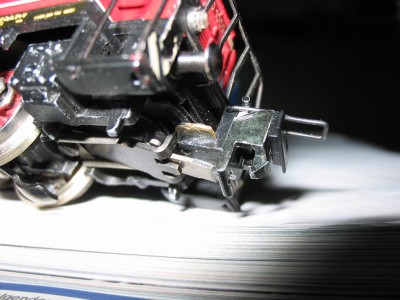

Beitragvon Thorsten S. » 07.11.2012, 00:15
ich habe vor langer Zeit mal an eine Telexkupplung eine TE Kupplung gebaut.
An einer Rangierlok wie die Maerklin V60 macht das Sinn. Da ich die Kupplung nur mit
Sekundenkleber befestigen konnte kann ich nichts sagen wieviele Wagen diese Technik vertraegt.
Der Maerklin Anker in der Kupplung bewegt sich nach "Oben". Das ist der blanke Arm auf dem Bild.
Ich habe zwei 1mm Loecher nebeneinander in den TE Ausheber gebohrt und den Maerklin Anker aus der Kupplung gekuerzt und vorne zurechtgefeilt bis er in die beiden nebeneinander liegenden
Loecher passt. Die Telexspulen(vorne und hinten) werden an die Funktionsausgaenge des DCC Decoders geloetet und nun kann man mit den "F" Tasten digital entkuppeln.
Viele Gruesse Thorsten

Beitragvon Jan TE » 09.11.2012, 22:13
Hallo Thorsten,
Das mit dem Ausheber hast Du ja nett hingekriegt, ist schon etwas feines.
Schade dass mann die Kupplung nicht klipsen oder schrauben kann.
Kleben geht, aber dass hängt doch auch wieder mit Klebefläche zusammen, welche festigkeit mann damit erreichen kann.
Schönes Bild übrigens, die habe ich mich mehrmals in der vergrösserung angeschaut. :)
