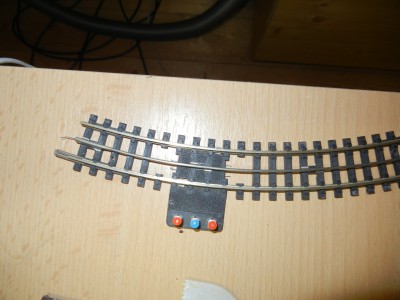

So, nun ist die Frage, braucht man einen special Anschlussgleis dazu?
Denn die gibt es wohl nicht in Trix Express, oder?
M.f.G., Jan
Re: Märklin/Trix Mobile Station 2
Beitragvon Peter Tümmel » 13.12.2012, 18:04
nein du brauchst kein spezielles Anschlussgleis.
Aber, du musst alle Kondensatoren die bei den Anschlussgleisen zwischen Mittelleiter und Außenleiter sind, entfernen. Ebenso gibt es Trix Express-Funkentstörgleise, diese dürfen digital nicht verwendet werden.

In sachen Digital und Anschlussgleis mit und ohnne Funkentstörung.
Trix lieferte beide Anschlussgleise.
Die 437210 mit Entstörung und 437200 ohnne Entstörung.
Nur kan ich im Katalog den Unterschied nicht sehen, weil nur ein Bild gezeigt wird.
Sind die Anschlussgleise optisch erkennbar?
M.f.G.,
Jan
Beitragvon Peter Tümmel » 20.12.2012, 20:23
das ist eigentlich ganz einfach zu unterscheiden.
Das Anschlußgleis ohne Funkentstörung hat die Nummer 3437200.
Das Anschlußgleis mit Funkentstörung hat die Nummer 3437210.
Erkennbar ist es daran, dass das Gleis mit Kondensatoren fehlende Schwellen im Bereich der Anschlussklemmen aufweist und das Gleis ohne Kondensatoren nicht. Im Katalog 1977/78 auf Seite 67 ist dies auch deutlich zu erkennen.
Siehe Bilder.
allerdings fehlen hier die Kondensatoren

Beitragvon Ulrich » 21.12.2012, 09:59
..... und so sieht es mit den Kondensatoren aus:
Gruß, Ulrich
Beitragvon Jan TE » 21.12.2012, 20:17
Alles klar was die Anschlussgleise angeht, vielen Dank.
