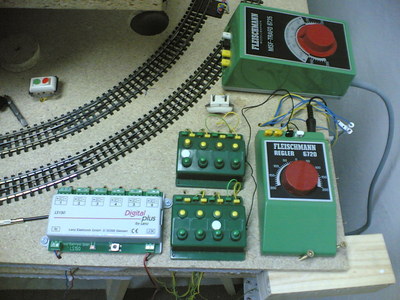

Leistung ist doch wichtig.
Beitragvon donauwelle » 25.11.2007, 18:44
Meine Tests heute haben mir gezeigt, wie sehr die Trafoleistung doch ein wichtiger Faktor ist.
Ursprünglich hatte ich ja mit einen Playmobil-Trafo probiert (siehe Foto). Dann habe ich mit einem Fleischmann-Trafo probiert (Fleischmann Regler 6720).
Beim Händler hatte ich den Fleischmann MSF-Tafo 6735 mit. Mit dem klappte es.
Heute habe ich zu Hause wieder den Fleischmann Regler 6720 angeschlossen - und nichts tut sich. Mit dem MSF Trafo geht es aber.
