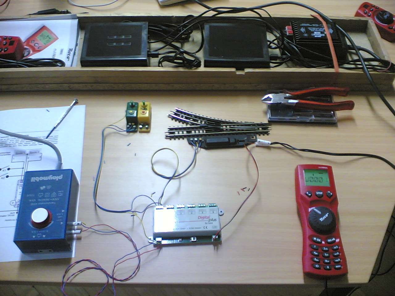

Beitragvon donauwelle » 11.11.2007, 11:45
Das Bild zeigt meine Testsituation:
Roco Multimaus und LS150.
Den analogen Trix-Schalter habe ich erst später dazu angeschlossen um die Funktionsfähigkeit der Weiche und die Stromführung des Trafos zu testen.
Das Schalten mit den Trix-Schaltern funktioniert, beim Schalten mit der Multimaus tut sich aber nix.
Was mache ich falsch?

Beitragvon Ulrich Albrecht » 11.11.2007, 13:36
Es sieht so aus, als ob Du alles richtig angeschlossen hast. Ich wuerde daher erst einmal nachpruefen, ob die Multimaus richtig eingestellt ist. Fahrzeug- und Weichendecoder benutzen naemlich ein unterschiedliches Format, anders als bei Selectrix. Daher muss das Steuergeraet auch in der Lage sein, diese zu liefern. Ich erinnere mich schwach, dass die aelteren Lokmaeuse nur Fahrzeugadressen produzierten. Da der aber nur Weicheadressen versteht, muss die Multimaus in der Lage sein, diese zu liefern. Ich habe keine MM vor mir liegen, vermute aber, dass es ein Kommando gibt, mit dem man die MM in den Weichenmodus einstellt. So muss ich das auch mit meinem Digitraxhandregler machen.

Beitragvon donauwelle » 11.11.2007, 18:32
Herzlicher Dank an Ulrich und Jürgen für die prompten Antworten. Leider konnte ich das Problem damit noch nicht lösen.
@Ulrich: Die Multimaus hat - im Gegensatz zur Lokmaus - einen eigenen Weichenschaltmodus. Wie man am Bild sehen kann, ist dieser auch eingeschalten auf W 0001.

Die Multimaus war jungfräulich. Deine Vermutung, dass es am Trafo liegt, hatte ich auch schon. Daher habe ich auch einen Fleischmann MSF-Trafo angeschlossen, weiß aber nicht, welche Leistung dessen Wechselstromausgang hat.

Beitragvon donauwelle » 11.11.2007, 19:24
Original von miximaxi
Hallo Paul,
das "jungfräulich" bezog ich auf den LS 150 und nicht auf die Roco-Multimaus, und Du schreibst immer noch nicht, ob Du den Lenz-Schaltdecoder "resetet" hast!
Auch sagst Du nichts dazu, ob Du die Impulsdauer verändert hast!?
Ich bin seit eingien Stunden im Büro, daher konnte ich die Tipps noch nicht umsetzen. Der Test mit dem Fleischmann-Trafo war schon vor meinem Posting (aber nach dem Foto).
